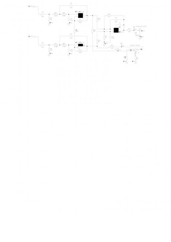

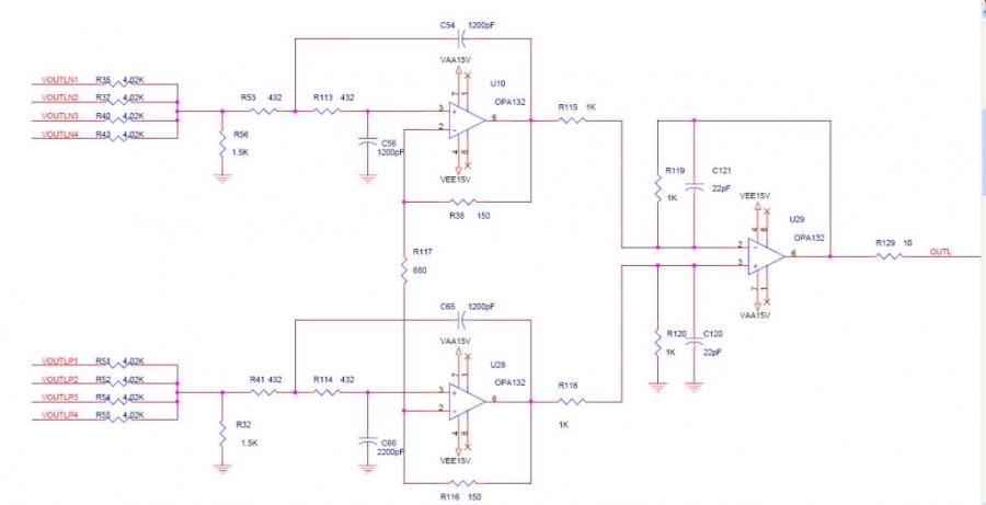

Το αναλογικο κυκλωμα της συγκεκριμενης υλοποιησης

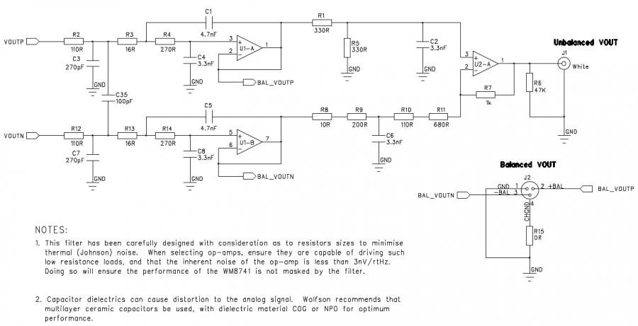

δεν εχει καμια απολυτως σχεση με αυτα που προτεινει η μαμα wolfson για το wm8740
ή για το wm8741
αλλα ουτε και με τις πραγματικες αναγκες του συγκεκριμενου κυκλωματος.
Αυτο που χρειαζεται ειναι εξειδικευμενο κυκλωμα "αθροιστης" το οποιο
θα συνδεει ( αθροιζει ) σωστα τα σηματα εξοδου των 2 dac ανα καναλι
Ο λογος που τα wm8741 ακουστηκαν σημαντικα καλυτερα ισως να οφειλεται
σε καλυτερο ταιριασμα τους με το συγκεκριμενο αναλογικο κυκλωμα εξοδου
