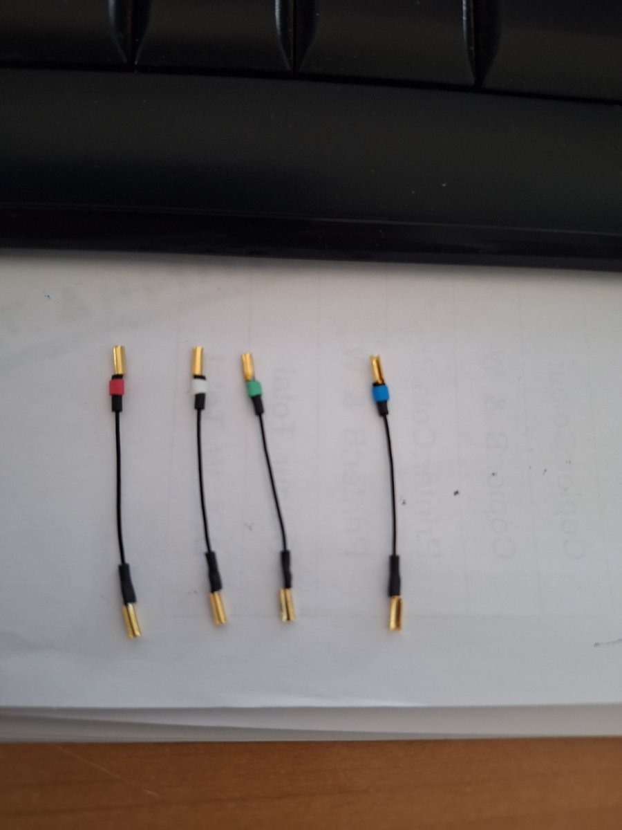

Η νεα αναβάθμιση που αφορά το headshell ξεκίνησε.
Τα 7Ν εφτασαν
0-02-05-a9828646ad1d3a02af77fd9569a55e7c755ed793a02624babb2d3943f989a1e2_7614c8e3bb5782fb.jpg
Να περιμένω και το headshell η να τα βάλω πάνω στο υπάρχων.?
Αυτο μαλλον εχει πινς 1.2μμ οποτε μπορεις να χρησιμοποιησεις τα 7Ν οπως ειναι τωρα (τα μαυρα θερμοσυστελλομενα στο headshell).
Οταν ερθει το ADC , τα κλιπακια με τα μαυρα θ/σ θα τα κλεισεις λιγο διοτι τα πινς του ADC ειναι 1.0μμ.

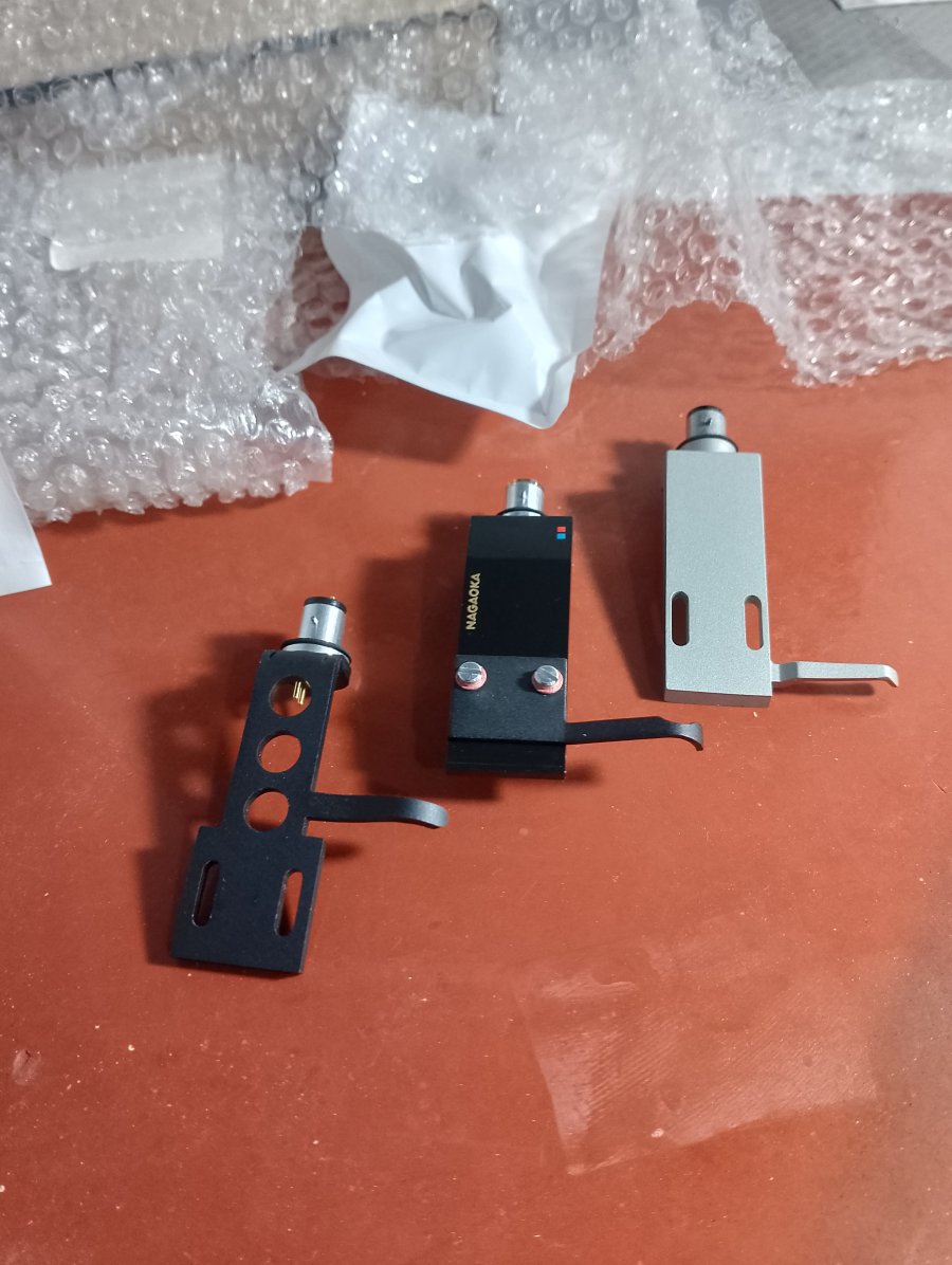

Ποιοτικά αυτα τα headshell σε σχέση με το ADC πως τα κρίνεις?
Κοιτα, σαν υλικο το μαγνησιο θεωρειται οτι εχει λιγοτερους κραδασμους και ταχυτερες αποσβεσεις , συν το γεγονος οτι εχει και χαμηλοτερη μαζα συγκριτικα με ενα αλουμινενιο ιδιου σχηματος/μεγεθους. Το LMG1 θεωρειται ενα απο τα καλυτερα headshells , και για το βαρος του ισως το καλυτερο.
Απο πλευρας ποιοτητας κατασκευης ειναι αψογο.
Η audio technica παντα εφτιαχνε καλα headshells . Σημερα, με εξαιρεση ισως τα ακριβα της, της τα φτιαχνουν στην Κινα , με οτι συνεπαγεται αυτο.
Προσωπικα θα προτιμουσα το ADC . Πολυ λιγα ειναι τα αλουμινενια που ετυχε να εχω ή να δοκιμασω και να ειναι οντως αξιολογα, και αυτα ειναι ως επι το πλειστον vintage .................. Tους κραδασμους/χρωματισμους λογω υλικων στα headshells τους ακους ευκολα με καλες κεφαλες , phono κτλ.......
Να τονισω ακομα μια φορα , οτι ολα τα πιο πανω εχουν νοημα , οταν λαβουμε υπ'όψιν απο την αρχη τις αναγκες του βραχιονα/κεφαλης οσον αφορα μαζες και ενδοτικοτητες.
Reactions: vlad66
Εν ολιγοις, υπαρχει και το ενδεχομενο, ενα σωστα επιλεγμενο αλουμινενιο headshell, να κανει μια κεφαλη να ακουγεται καλυτερα, παρα οτι σε ενα κακως επιλεγμενο headshell μαγνησιου ή αλλου πιο "εξωτικου" υλικου στον ιδιο βραχιονα.
Αυτα που πολλες φορες διαβαζουμε οτι οταν η συχνοτητα συντονισμου "πεφτει" μεταξυ 7 και 14 Hz τοτε ολα λειτουργουν ενταξει , ειναι κακογουστο αστειο.
Οταν το μεταφρασεις σε νουμερα , ειναι σαν να λενε οτι ολες οι κεφαλες δουλευουν ενταξει σε ολους τους βραχιονες. Καμια απολυτως διαφορα δεν εχει.
