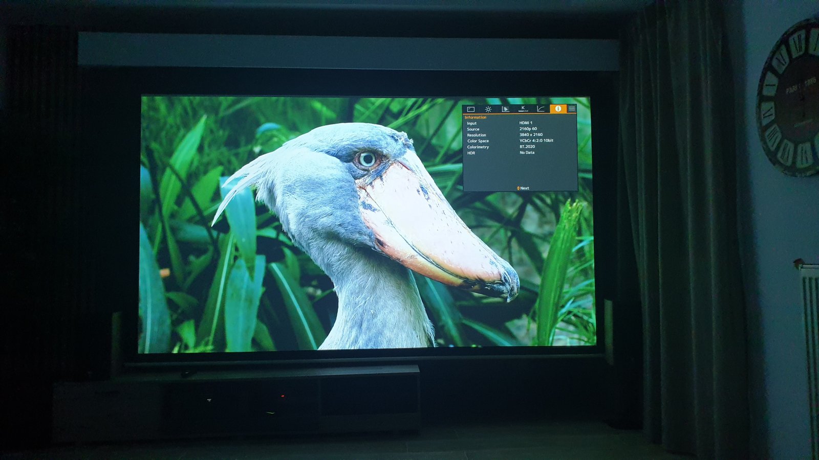

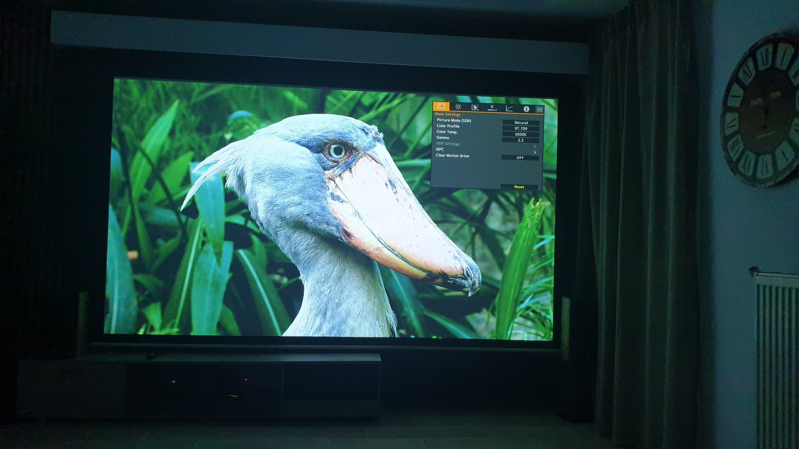

Από youtube 4K HDR είνει το υλικό.Μα στο λέει ξεκάθαρα βρε Θωμά.

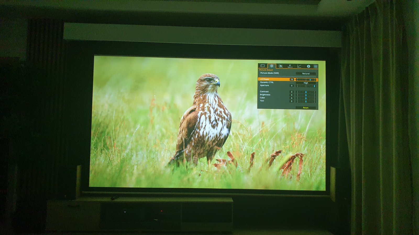

Picture Mode (SDR).
Τι υλικό παίζεις και από ποιά πηγή; Για να δείξει HDR και πιθανότατα τα πολύ κορεσμένα χρώματα που αποζητάς, πρέπει να του δώσεις video με HDR (HDR10/HDR10+/DV) υλικό είτε από δισκάκι, είτε από disc rip, είτε από Netflix 4K.
Το YouTube χρησιμοποιεί ένα profile το οποίο δεν υποσιτίζεται από το shield ακόμα. Για αυτό και δεν ενεργοποιείται το HDR.Μήπως φταίει το καλώδιο από το nvidia στον ενισχυτή; Δε θυμάμαι αν είναι 4Κ
Δεν είναι έτσι Τάσο, πλέον.Συγνώμη, και κλειστό να είναι το HDR στο Nvidia, δεν μετατρέπει αυτόματα το HDR->SDR ;
