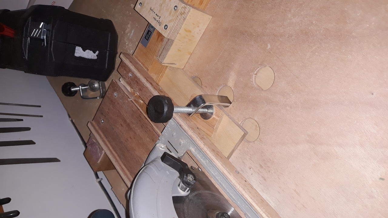

Όπως βλέπω τις φωτογραφίες σου, κάποιες κοπές θα τις κάνεις κρατώντας με το αριστερό χέρι το κομμάτι μαζί με τον φράχτη και με το δεξί χέρι θα σπρώχνεις το πριόνι. Σε κάποιες άλλες κοπές, όπως σε μακρόστενα κομμάτια που θα κόψεις κατά μήκος , πρέπει να στερεώσεις κάπως το κομμάτι. Η λύση που είχα περιγράψει δύο σελίδες πίσω, ήταν να ανοιχτούν τρύπες στην επιφάνεια ώστε να μπορείς να πιάνεις το κομμάτι πάνω της με ένα σφιγκηράκι τύπου C που θα είναι ανάποδα. Και για να μην πατάει όλος ο οδηγός στο κεφάλι του σφιγκτήρα, βάζεις ποδαράκια κάτω από τον οδηγό πχ 3-4 λωρίδες κόντρα πλακέ με πλάτος δυο-τρία εκατοστά και μήκος όσο είναι ο οδηγός σου.

Εμένα με έχουν βολέψει οι φτηνιάρικοι που σου δίνουν με κάποια εργαλεία, για να τα στερεώνεις στον πάγκο. Έχουν πολύ λεπτό προφίλ - στην ουσία είναι σαν λαμαρίνα 4mm που την έχεις λυγίσει σε σχήμα C. Δεν ξέρω αν τους πουλάνε και σκέτους, δίνουν πάντως έναν μαζί με τον σφιγκτήρα για κορνίζες που έχει στα προσεχώς το λιντλ.
Ο Δεύτερος που έβαλες λινκ είναι σαφώς καλύτερος απλά για να χωράει θα χρειαστείς ψηλότερο ποδαράκι στον οδηγό .

Κατεβαινοντας κατω μου ηρθε ιδεα βλεποντας στο εργαστηρι τι εχω.....και ιδου το αποτελεσμα...
https://postimg.cc/Yv7Kypbj
https://postimg.cc/jW8p5yKJ
Εγιναν και οι απαιραιτητα τεστ και νομιζω οτι δουλευει μια χαρα....
https://postimg.cc/dZ7wv4y1
https://postimg.cc/75NvFpW9
https://postimg.cc/FkXDsKfL
Οποτε μπορω να πιασω οπου θελω κατα μηκος και να σφηξω εστω και λιγο τα φυλλα η πιο χοντρο ξυλο απο πανω...αν και για αυτο ενδεχομενος να κανω πατεντα ειδικα για αυτο με δευτερη βεργα...

Το προβλημα τωρα που το σκςφτομαι ειναι οτι οι κοπες ειναι ακανόνιστες και δεν υπαρχει συγκεκριμενη διασταση..με λιγα λογια δεν ξερεις που να ανοιξεις τρυπα γιατι δεν ξερεις που θα χρειαστεί καθε φορα...
Επισεις το να αρχιζω να ανοιγω τρυπες αβερτα θα αδυνατισω τον πατο καποια στιγμη.. δεν ξερω διερωταμαι...
Έλα ρε Κωστή, σόρυ για την καθυστερημένη απάντηση.Δυο-τρεις τρύπες θα χρειαστείς κάτω από την ράγα. Στην φωτογραφία το κομμάτι έχει πλάτος 10 εκ. και είναι να κοπεί στα 7εκ. - δεν θες να το κρατάς με το χέρι τόσο κοντά στον δίσκο. Το ίδιο ισχύει αν κόβεις μια σανίδα/πηχάκι σε πολλά μικρά ίσα κομμάτια - τα τελευταία δεν μπορείς να τα κρατήσεις με το χέρι.
Αν κόβεις μεγαλύτερα κομμάτια δεν χρειάζεται σφιγκτήρας - απλά θα τα σπρώχνεις με το αριστερό χέρι προς τον φράκτη. Εμένα δυστυχώς η ράγα είναι από την αριστερή μεριά οπότε δεν μπορώ να κρατάω με το χέρι, γιαυτό και οι πιο πολλές τρύπες που βλέπεις.
Επίσης, αν για ένα συγκεκριμένο κομμάτι δεν υπάρχει τρύπα ακριβώς δίπλα, απλά πιάνω ένα πηχάκι με τον σφιγκτήρα στην κοντινότερη τρύπα και το πηχάκι κρατάει το κομμάτι που είναι να κοπεί. Ο πάτος που βλέπεις είναι πάχους 1εκ και δεν αδυνατίζει με τίποτα από λίγες τρύπες.
Καταλαβα.....θες 2-3 εκει κοντα και αναλογως τοποθετείς το ξυλο και το σφηκτηρακι....
Μαζι με την απο πανω πατεντα που μπορεις να το βαλεις οπου θες εαν ειναι μεγαλο το κομματι πιστευω θα ειμαι οκ...
