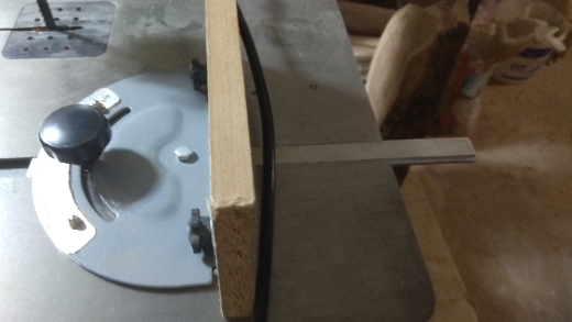

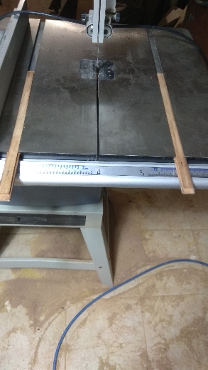

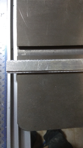

Ετσι λοιπον κατεληξα να φτιαξω το παρακατω jig που γλυστραει επανω στην ραγα του μικρου τραπεζιου της πριονοκορδελας Proxxon.
Eιναι φτιαγμενο εξ'ολοκληρου απο ρεταλια λαμαρινας και γυαλοχαρτο κοκκωσης 60. Εγινε επιτηδες απο μεταλλο για να ειναι λεπτο και να μην χασω καθολου υψος κοπης.
Το παραπανω sled εχει μετακινουμενο το ενα μερος το οποιο μπορει να πιασει κορμους/κλαδια απο 1 εως και 8 εκατοστα διαμετρο (το οριο υψους της πριονοκορδελας).
