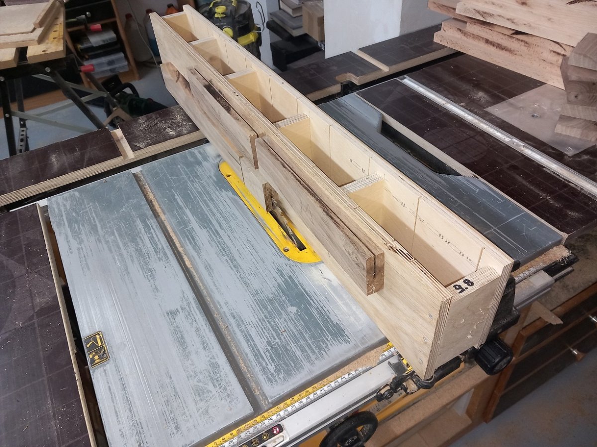

Και ένας ακόμα απλός οδηγός για να βγάζεις λεπτά σανιδάκια κόβοντας στη μέση το πάχος μιας πιο χοντρής σανίδας (resawing).
Ύψος: δύο φορές το max ύψος που κόβει το παγκοπρίονο. Στην περίπτωσή μου 15εκ
Πλάτος: ότι να 'ναι (βγήκε 9,8εκ)
Μήκος: περίπου ένα μέτρο
Στερεώνεις τα σανιδάκια με ταινία διπλής όψης και μετά κόβεις ανεβάζοντας διαδοχικά τον δίσκο. Για κοπές σε σανίδες με μεγάλο πλάτος, κάνεις διαδοχικά περάσματα αναποδογυρίζοντας τον οδηγό.
Εδώ, από σανιδάκια καρυδιάς 22χιλ. έβγαλα τα διπλάσια σε αριθμό με πάχος 9-10 χιλιοστά. Στην συνέχεια θα περαστούν στον οδηγό πλανίσματος για να κατέβουν όλα στα 8 χιλιοστά (εκεί εξαφανίζονται και τα σημάδια/καψίματα από την κοπή).
Όλα αυτά είναι πατέντες για όποιον δεν έχει πριονοκορδέλα ούτε ξεχονδριστήρα.
Reactions: newbie and nikfor

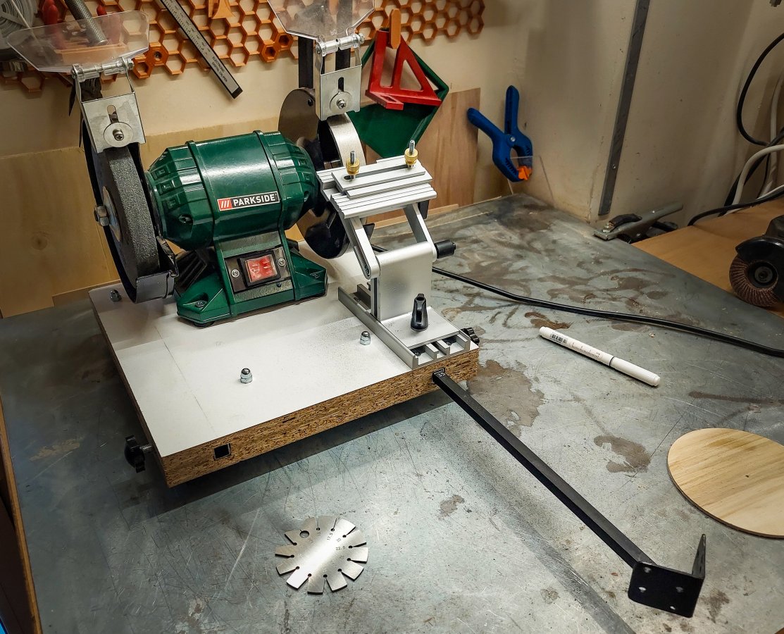

Κατασκευή οδηγού τροχίσματος με βάση τον οικονομικό δίδυμο τροχό της Parkside.
Καθώς δεν έχω βολευτεί ακόμα την μηχανή τροχίσματος της Scheppach (που έχει τον μπελά της), ήθελα κάτι πιο απλό και πιο γρήγορο.
Πήρα λίγες ιδέες από το ακριβό jig της Oneway αλλά και από το οικονομικό της lathetoolsuk (αλλά άντε βρες το εδώ)
Αγόρασα έναν τροχό CBN με grit 320 από το amazon.de στα 40€ περίπου και αντικατέστησα τον χοντρό δίσκο της Parkside
Έκοψα από τα σκράπ 2 κομμάτια μελαμίνης 32x30 περίπου, έβαλα σημάδια και έστησα το ρουτεράκι μου
Άνοιξα αυλάκια με βάθος 7mm έτσι ώστε όταν μπουν αντικριστά, να σχηματίσουν μια "φωλιά" 14x14mm
Έκοψα 2 κομμάτια στραντζαριστού 14x14x1,5mm και στη μια πλευρά του καθενός, άνοιξα τρύπες και άνοιξα βόλτες στα 8mm
"Χώνεψα" μέσα στις φωλιές τα στραντζαριστά και ένωσα τα 2 κομμάτια μελαμίνης με 6mm εξάγωνες βίδες (που χωνευτήκαν από κάτω) και τυφλά παξιμάδια από πάνω.
Στη συνεχεια, "αποκεφάλισα" 2 εξάγωνες βίδες των 8mm και στη θέση του κεφαλιού τους έβαλα αντίστοιχες "μαργαρίτες" από βακελίτη.
Μέσα στο στραντζαριστό, έχωσα μασίφ σιδερό τετράγωνης διατομής 10x10mm, και ταίριαζε ... γάντι. Έτσι, σκέφτηκα πως θα μπορώ να βάζω όσο μέσα θέλω το μασίφ στο στραντζαριστό και να το σταθεροποιώ με την εξάγωνη βίδα με τη μαργαρίτα.
Βίδωσα και τη βάση της O'skool , έβαλα κάτω από τις μελαμίνες τέσσερις τεράστιες σουρμποθάνες της Audioquest για να αποσβένονται οι κραδασμοί και ήμουν πλέον έτοιμος για την πρώτη δοκιμή, της πρώτης φάσης.
Μην αρχίσετε τις παρατηρήσεις (εσείς, οι "γέροι του μάπετ σόου" :p ), ενδεικτικά βάζω τα video για να καταλάβουν όσοι δεν ξέρουν πως δουλεύει το όλο σύστημα. (επίσης, δεν φαίνεται στις φωτογραφίες, αλλά βούταγα το σκαρπέλο στο νερό για να κρυώνει, αν και δεν ζεστάθηκε ιδιαίτερα)
Καλά πήγε η πρώτη δοκιμή :)
Αφαίρεσα και τον αιθέρα (τα γρεζια δηλαδή) στον δερμάτινο τροχό της Scheppach και το σκαρπέλο έγινε πραγματικά κοφτερό, τοσο που κόπηκα λίγο καθώς το ... χαιδευα) :LOL:
Εννοείται πως θα βελτιωθεί η κατάσταση

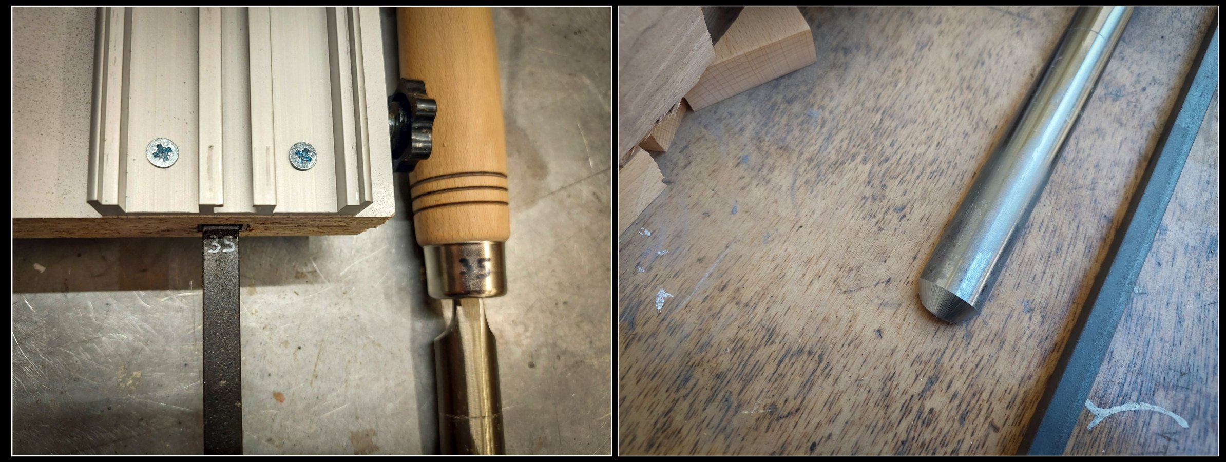

Δεύτερη φάση, jig για τα κοίλα σκαρπέλα.
Πήρα μια γωνία, της στρογγύλεψα τις ακρες και την κόλλησα με τη Stayer στην ακρη του ενός μασίφ 10x10mm. Καθαρισα λίγο τις κολλήσεις και το πέρασα με μαύρο primer και ... έτοιμο και αυτό.
Ανάλογα με το ποσό έξω βγάζεις τη βέργα του μασίφ από το στραντζαριστό, αλλάζεις και τη γωνιά τροχίσματος.
Μέτρησα το βασικό μου κοίλο σκαρπέλο (στις 35 μοίρες) και έβαλα ένα σημάδι πάνω στη βέργα. Έτσι, την επομένη φορά που θα τροχίσω, δεν θα χρειαστεί να ξαναμετρήσω.
Το δοκίμασα και μια χαρά πήγε και το τρόχισμα του κοίλου σκαρπέλου (θα κάνω βελτιώσεις είπαμε :p )
Πολύ ευχαριστημένος γενικά. :D(y)
Έχω να φτιάξω ακόμα ένα βοήθημα για τα κοίλα σκαρπέλα, αλλά σε γενικές γραμμές, έκανα αυτό που ηθελα για να μπορώ να τροχίζω στα γρήγορα τα σκαρπέλα μου, εν μέσω μιας δουλειάς στον τόρνο.
