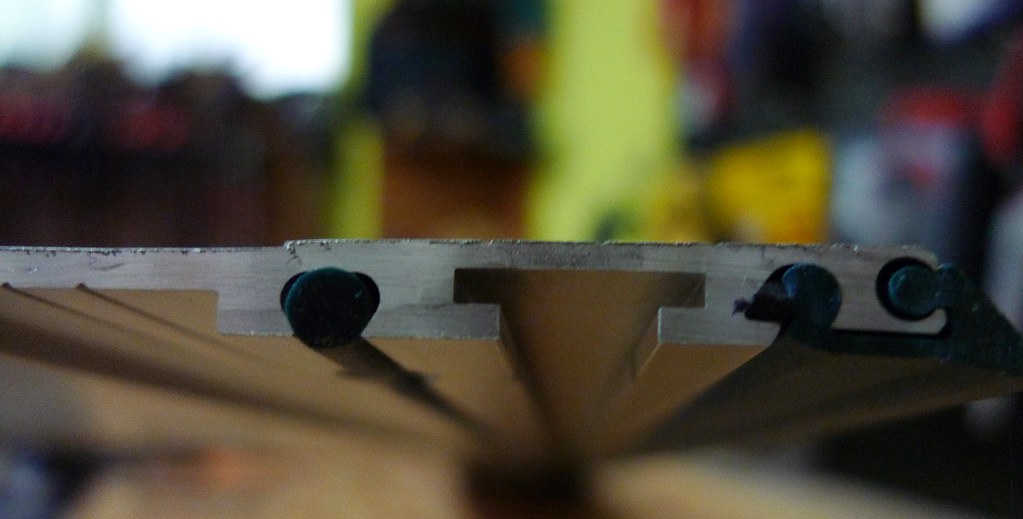

Επειδη παρελαβα προσφατα εναν τετοιο οδηγο ηθελα να προσπαθησω να φτιαξω και εναν σφιγκτηρα που να επιανε στο ρηχο και στενο λουκι κατω απο τον οδηγο, πλατους 9μμ και βαθους ~2μμ.

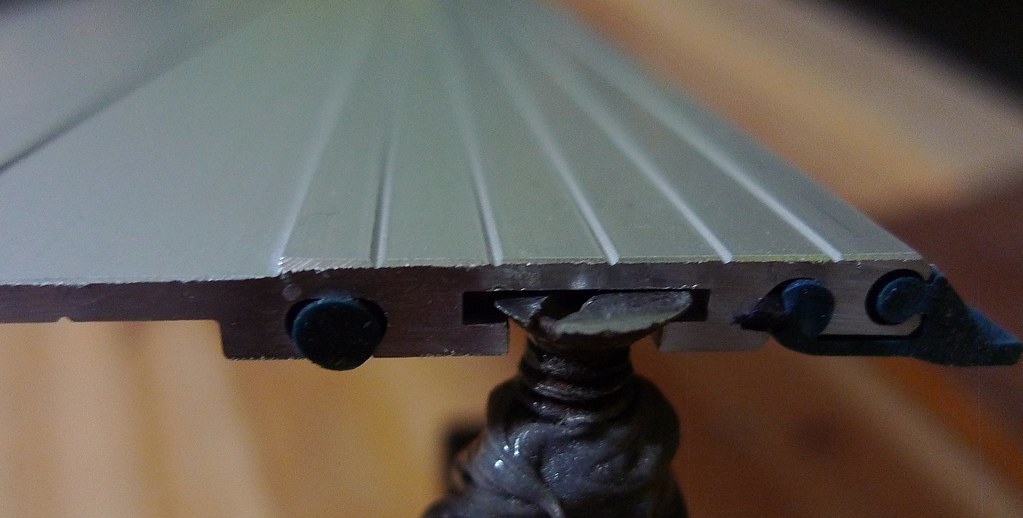

Εδω το λουκι που βρισκεται στην κατω πλευρα του οδηγου οπου πρεπει να μπαινει η κεφαλη του ειδικου σφιγκτηρα της Bosch.
Εδω βλεπουμε πως ταιριαζει μια χαρα η κεφαλη μιας σιδεροβιδας η οποια χρησιμοποιηθηκε για την κατασκευη του ειδικου σφιγκτηρα.

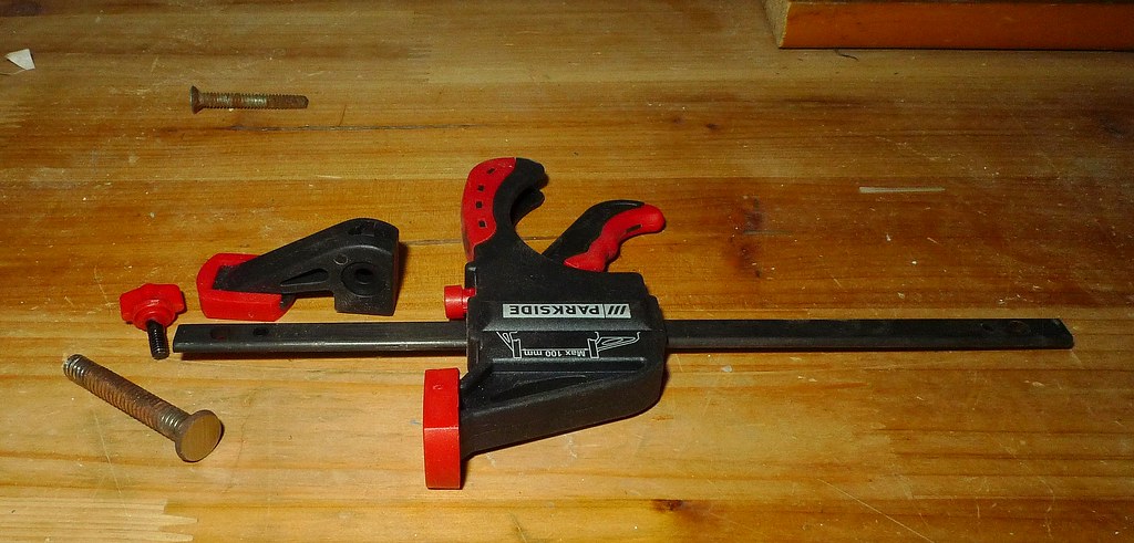

Εδω ο οδηγος της Bosch ο FSN800 (80εκ. μηκος) και μαζι ο πρωτος απο τους δυο σφιγκτηρες που εφτιαξα για να ταιριαζει με τον οδηγο.
Οπως καταλαβατε, ο σφιγκτηρας ειναι μια μετατροπη του μικρου σφιγκτηρας σκανδαλης του Lidl. Απλα ξεβιδωνουμε το πανω μερος του σφιγκτηρα και μενει μονο η λαμα. Παρακατω βλεπουμε τον μικρο σφιγκτηρα με ξεβιδωμενο το πανω μερος.

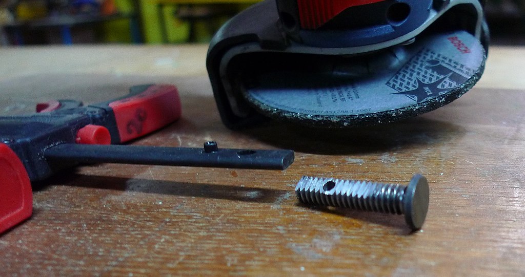

Επισης στην παραπανω φωτο βλεπουμε μια σιδεροβιδα με κεφαλη ψωμακι. Η κεφαλη εχει λειανθει στα 2 χιλιοστα ωστε να μπαινει στο αυλακι της ραγας.
Ειναι η βιδα που χρησιμοποιησα για να φτιαξω τον δευτερο σφιγκτηρα και ειναι προφανως μια βελτιωμενη εκδοση σε ολα τα σημεια οπως θα δουμε.
Εδω ενα στιγμιοτυπο απο την λειανση της κεφαλης της βιδας.

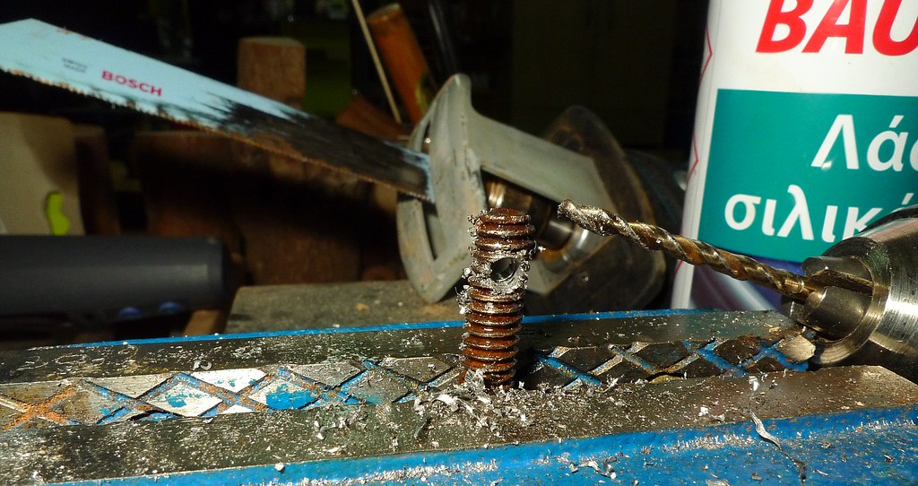

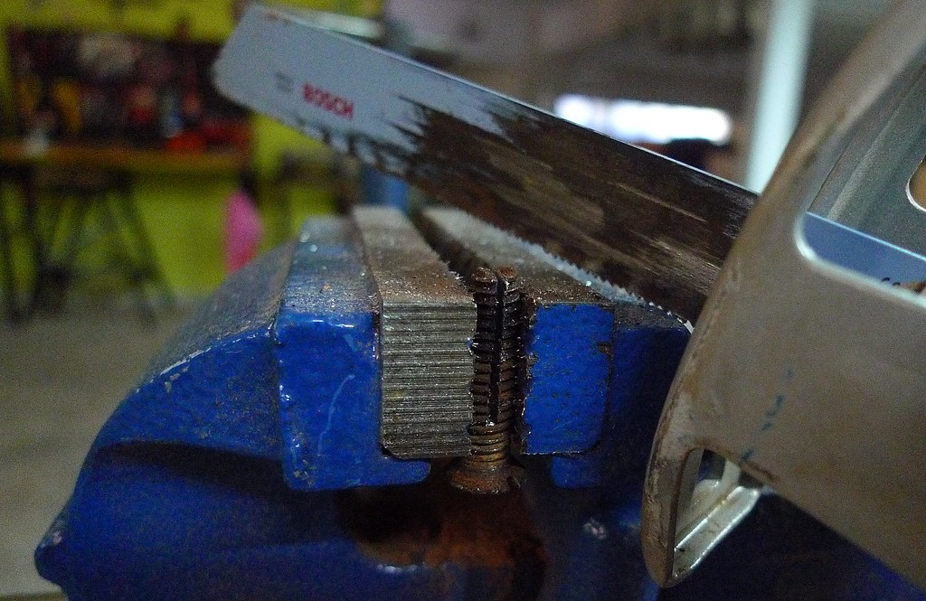

Η βιδα για να μπορεσει να στερεωθει πανω στο λαμακι του σφιγκτηρα θεωρησα οτι πρεπει να κοπει στη μεση εως ενα σημειο, για να 'φορεθει' πανω στη λαμα του σφιγκτηρα.
Η κοπη του στελεχους της βιδας εγινε με σπαθοσεγα καθως η κοπη ηθελε μεγαλη ακριβεια για να γινει ακριβως στη μεση. Ο τροχος δεν βοηθουσε εδω.
Επειτα ακολουθησε η διατρηση της βιδας με τρυπανακι 3μμ για να περαστει μια αλλη βιδιτσα η οποια θα στερεωνε την βιδα πανω στη λαμα του σφιγκτηρα.

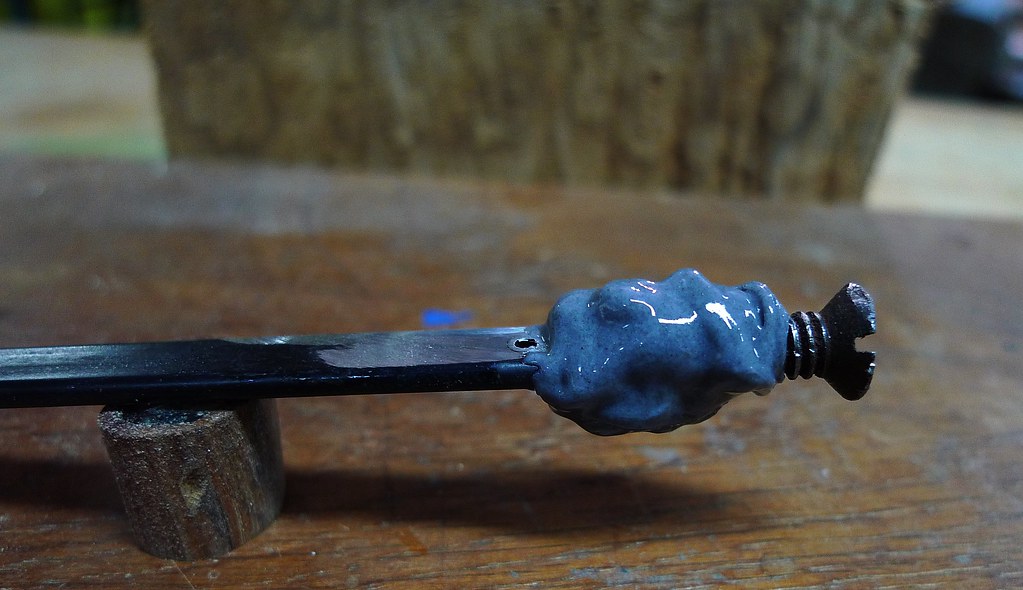

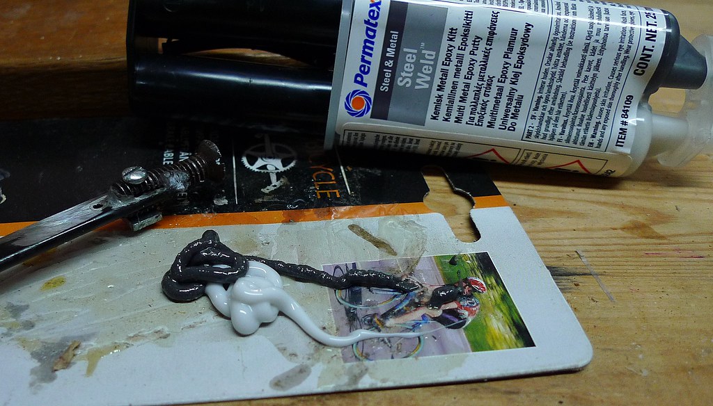

Αυτη η στερεωση ομως δεν ειναι αρκετη οποτε η σιδεροβιδα θα ντυθει με κολλα δυο συστατικων για ατσαλι και μεταλλα. Προτιμησα την Permatex επειδη την καλη την J&B weld την κραταω για περιπτωσεις που θελουν ιδιαιτερη δυναμη συγκολλησης.
Εδω το αποτελεσμα μετα απο περιπου 4 ωρες.
Εντελως ακαλαισθητη και τσαπατσουλικη εικονα αλλα ο σκοπος εκπληρωθηκε υπερ του δεοντος, ο σφιγκτηρας πλεον ειναι ενα σωμα :)

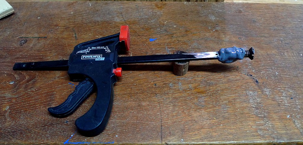

Εδω μια ολοσωμη φωτο του μικρου σφιγκτηρα του Lidl που εχει μετατραπει πλεον σε ειδικο σφιγκτηρακι για την ραγα της FSN της Βοsch!

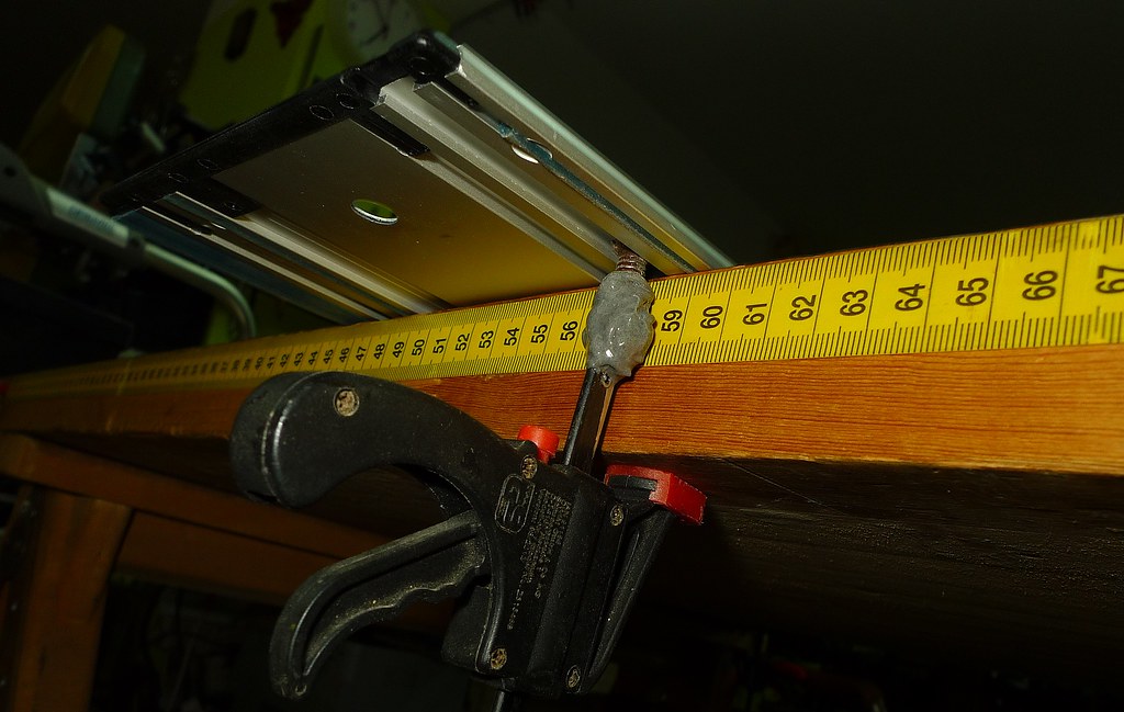

Kαι εδω επι τω εργω. Οσο θες μπορεις να σφιξεις, χωρις κανενα φοβο, η ραγα της Bosch ειναι τελεια στερεωμενη πανω στην υπο κοπη επιφανεια!

Η βασικη διαφορα με την προηγουμενη βιδα την οποια την εκοψα στην μεση, ηταν οτι αυτη τη φορα την λειανα απο την μια πλευρα για να κατσει ομορφα στη λαμα του σφιγκτηρα. Η κεφαλη της βιδας ψωμακι που βλεπουμε εγινε επιπεδη στα 2μμ παχος λειαινοντας την με γωνιακο τροχο (φωτο στο προηγουμενο ποστ).

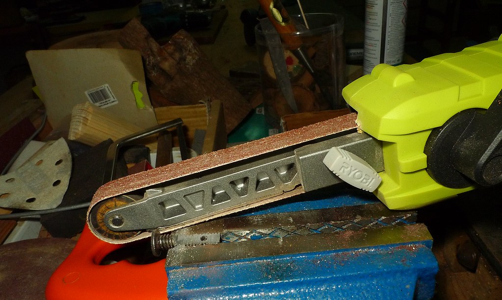

Η λειανση εγινε αρχικα με το τροχακι οπως βλεπουμε παραπανω και μετα διαμορφωθηκε με τον ταινιολειαντηρα της Ryobi οπως βλεπουμε παρακατω.

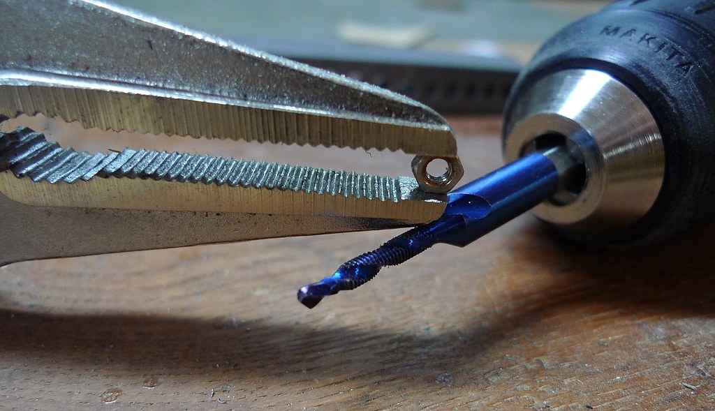

Εδω μια λεπτομερεια απο την κατασκευη. Εψαχνα παξιμαδι που να ταιριαζε στην βιδα των 3μμ που επρεπε να χρησιμοποιησω και δεν εκανε κανενα. Οποτε χρησιμοποιησα το κινεζικο κολαουζακι για να ανοιξω νεες βολτες σε στο παξιμαδι που βλεπουμε.
Και εδω το τελικο αποτελεσμα.

Μιχαλη πολυ ωραια η πατεντα σου αλλα υπαρχει ενα προβλημα
το μηκος της βιδας ειναι υπερβολικο, καθως ετσι οπως εχεις κανει την κατασκευη εαν θες να σφιξεις τον οδηγο σε μια λεπτη επιφανεια (π.χ. 18mm) ο σφικτηρας θα τερματιζει, θα ακουμπαει στη βιδα, χωρις να μπορει να σφιξει την επιφανεια!
θα πρεπει ή να μεγαλωσεις σε υψος το τακουνι του σφικτηρα ή να βαλεις πιο κοντη βιδα.
αφου τον εχει "αχρηστεψει" τον σφικτηρα, καλυτερα να τσιμπησεις με την ηλεκτροκολληση ενα λαμακι
Πολυ σωστη η παρατηρηση Θαναση :a0210:
Θα δω στα ποσα χιλιοστα ακριβως τερματιζουν οι σφιγκτηρες. Εαν ειναι οντως περισσοτερο απο 18μμ θα πρεπει να προσαρμοστουν.
Ο πρωτος με την κολλα δεν εχει πολυ περιθωρειο για αλλαγη στο μηκος αλλα ευκολα φτιαχνεται ενα ψηλοτερο 'τακουνι' για τον σφιγκτηρα.
Ο αλλος προσαρμοζεται πολυ ευκολα εαν τελικα χρειαστει.
