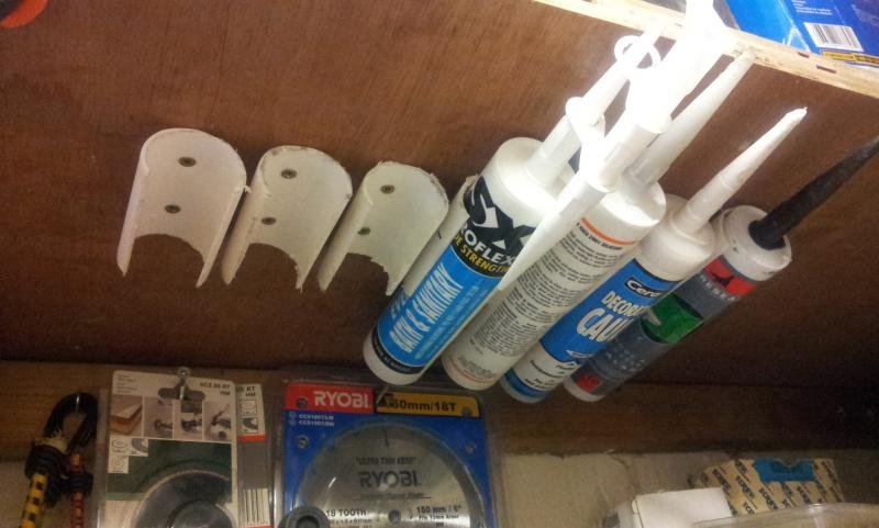

Τακτοποιηση για το εργαστηρι, στις σιλικονες κτλ που πεφτουν συνεχεια

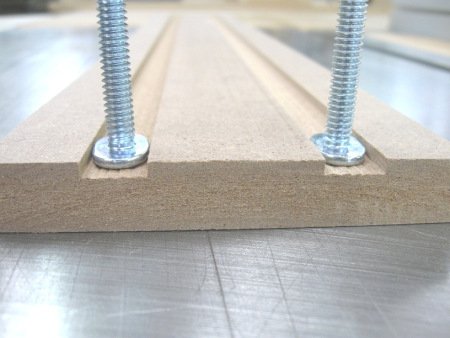

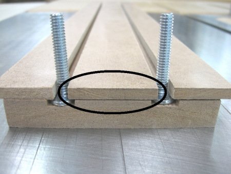

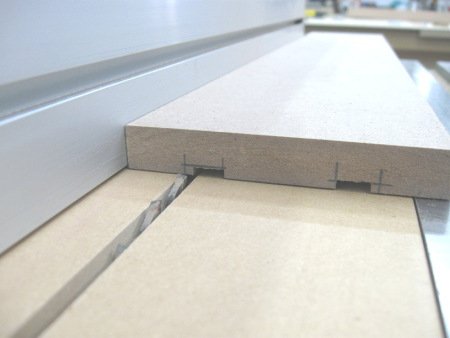

Σπιτικα παραδοσιακα T-tracks
Για ποιο βαριες δουλειες αντικαθιστουμε τα λεπτα mdf με μασιφ ξυλο.αλουμινιο,σιδερο κτλ

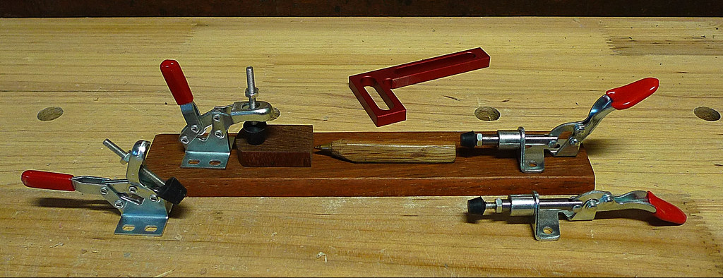

Για να ειμαστε σωστοι και αρχοντες πρεπει να φτιαξουμε καποιο jig πρεσσας για να πρεσσαρουμε τα τεμαχια των στυλο και οχι στις μεγγενες οπου μπορει να παει και στραβα το πραμα.
Κατι τετοιο σαν γενικη ιδεα μου αρεσει.
Αυτα τα υλικα υπαρχουν τωρα στο εργαστηριο
Απλα πρεπει να βρεθει ενας ευκολος τροπος για να αλλαζει και να προσαρμοζεται αμεσα το jig στο μηκος που χρειαζεται καθε φορα.

Eδω το λινκ με τα -oυτως η αλλως- χρησιμα toggle clamps https://www.banggood.com/search/toggle-clamp.html
Μετα απο καμποσες εναλλακτικες σκεψεις και λυσεις που δοκιμαζα μεχρι αργα χτες βραδυ, κατεληξα σχεδον τυχαια στην καλυτερη και απλουστερη κατα τη γνωμη μου!
Οι λεπτομερειες το βραδακι για να μονταρω και τις φωτογραφιες της διαδικασιας. Μεχρι τοτε λεω να πεταχτω και να κατοχυρωσω την πατεντα :))

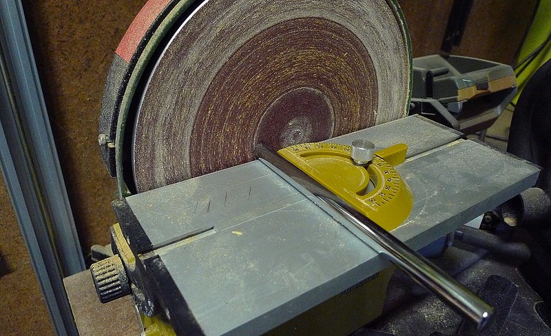

Το πρωτο μελημα ηταν να τον κοψω σε συγκεκριμενο μεγεθος και κυριως να καθετοποιησω με ακριβεια την τομη. Αυτο εγινε στο κυκλικο τριβειο.

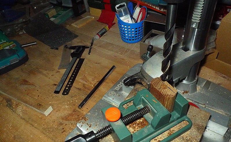

Επειτα επρεπε να τρυπησω ενα ρεταλι με τρυπανι των 12μμ οπου θα φιλοξενουσε την μικρη μεγγενη και επισης τον αξονα που θα περνουσε απο μεσα του.
Εδω το τρυπημα του ρεταλιου το οποιο εγινε με 10 ξυλοτρυπανο και μετα με 12αρι τρυπανι μεταλλου.Τα μεγαλα μεγεθη ξυλοτρυπανων που εχω δεν χωρανε κατα υψος στο κολωνατο.

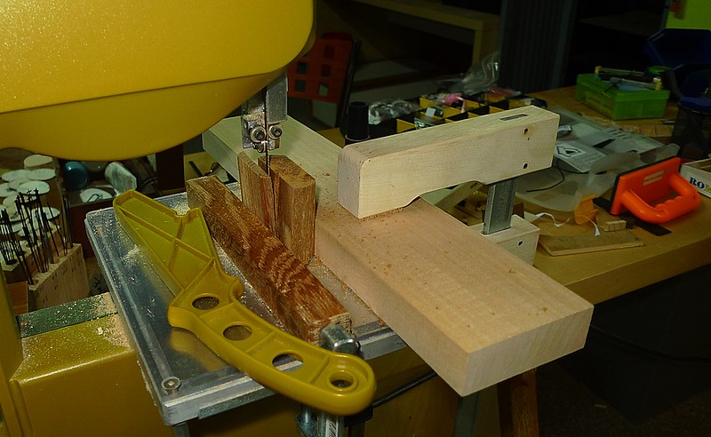

Αυτο εγινε με την πριονοκορδελα και σιγα σιγα και προσεκτικα με δυο οδηγους για να κοπει εντελως ευθεια.

Παραπανω βλεπουμε οτι εχει λειανθει το πανω μερος του αξονα για να μπορει να τον σταθεροποιει καλυτερα η μεγγενη.

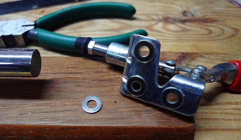

Εδω μια μικρη τροποποιηση στην αλλη μεγγενη οπου πριν βιδωθει χρειαστηκε να μπουν 2 σετ ροδελες στην καθε τρυπα ωστε να ερθει στην ευθεια με τον αξονα.
Εδω βλεπουμε οτι υπαρχει σωστη ευθυγραμμιση πλεον.

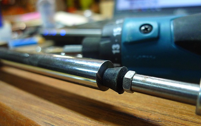

Και εδω το τελικο προιον στο οποιο πρεπει να μπει ενα 'παπουτσακι' στον αξονα για να μην πληγωνει τα εξαρτηματα.
Αν υπαρχει καποια ιδεα για 'παπουτσακι' στο δεξι ακαλυπτο μερος του μεταλλικου αξονα, ας την μοιραστει :)

Kαλη ιδεα τα προστατευτικα σιλικονης η τα σκληρα πολυεστερικα για τα επιπλα, τα εχω υπ'οψη αλλα θελουν εποξικη.
Προτιμω ομως κατι που 'φοριεται', και αλλαζει αμεσα αν φθαρει, οπως τα παραπανω παπουτσακια σε διαμετρο φ12.

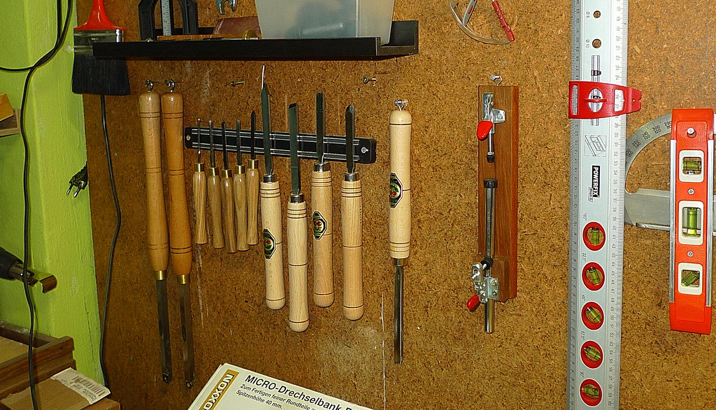

Βρηκα τυχαια σημερα μεσα στο εργαστηριο ενα πλαστικο προστατευτικο που ταιριαζε τελεια στην ατσαλοβεργα του jig!!
Το jig για την συναρμολογηση των στυλο του τορνου ειναι πια πληρες.
Και τοποθετημενο στον τοιχο μαζι με τα υπολοιπα εργαλεια του ξυλοτορνου.
