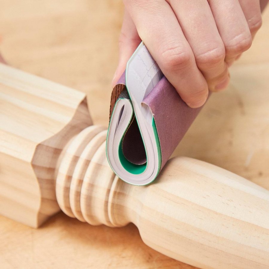

Ξυσιμο σε παραξενες κοιλοτητες με την βοηθεια ενος περιοδικου¨

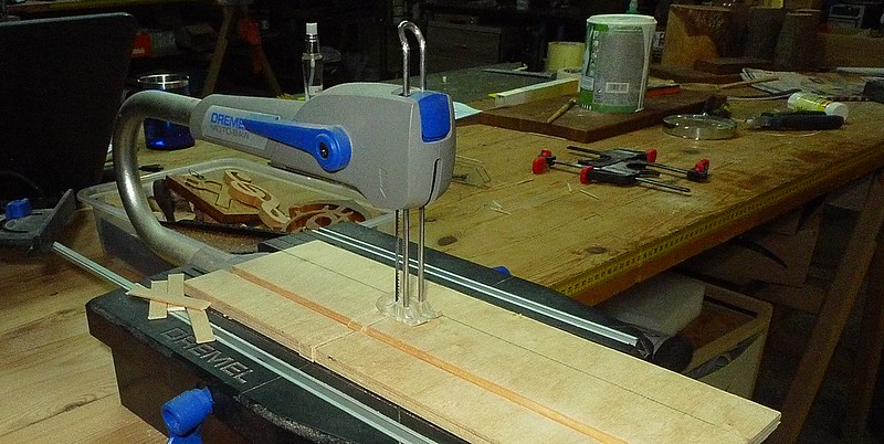

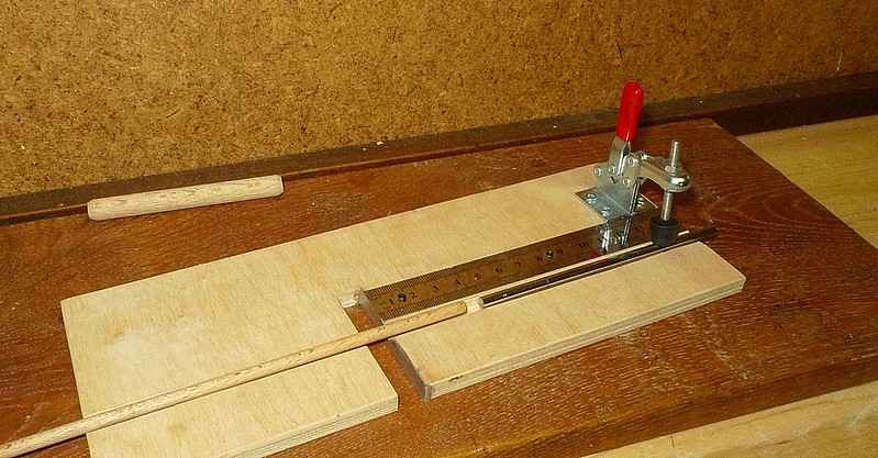

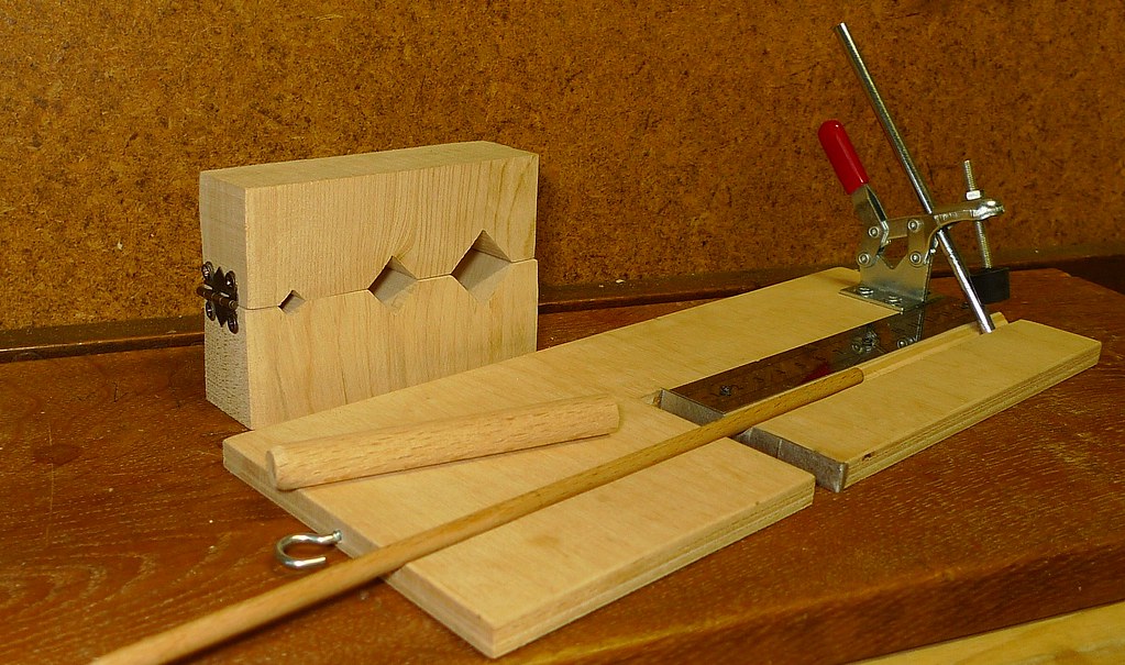

Εφτιαξα σημερα δυο τζιγκακια:)
Mια μεγγενη για το κολωνατο για να πιανει καποια ειδικα κομματια και μια κατασκευη για να κοβεις καβιλιες στην σεγα παγκου η στην πριονοκορδελα.
Επισης υπαρχει η δυνατοτητα να ορισεις το μηκος της καβιλιας για επαναλαμβανομενα ισα κοψιματα.
Αλλη μερα οι λεπτομερειες της κατασκευης που διαφερει απο το αρχικο σχεδιο του Steve Good.
Εδω τo PDF για το jig των καβιλιων http://www.stevedgood.com/dowelcrosscutjig.pdf

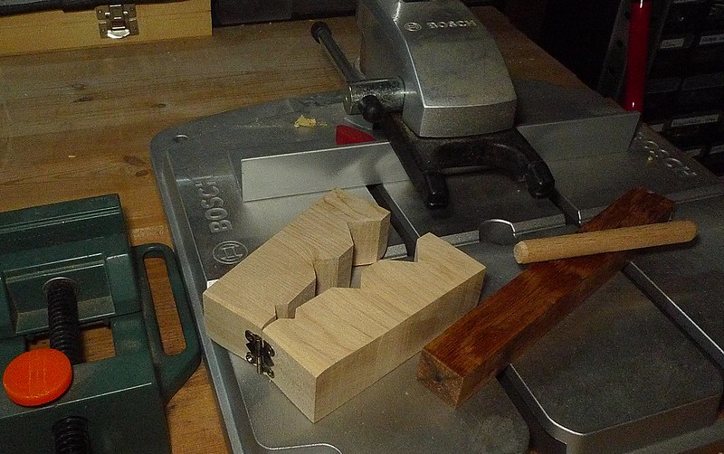

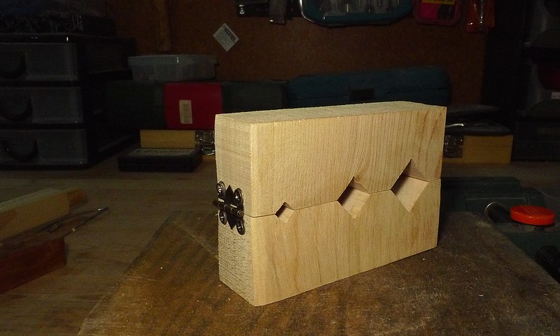

Το αλλο, η μεγγενη, ειναι δυο κομματια ξυλο με εγκοπες και ενωμενα με ενα μεντεσεδακι που δεν ειναι και απαραιτητο.
Η μεγγενη ειναι πολυ απλη κατασκευη.
Η συγκεκριμενη εχει γινει απο δυο ομοια κομμενα τεμαχια σκληρου σφενδαμου παχους 28μμ, πλατους 3εκατοστων και μηκους 10 εκατοστων.
Τα δυο τεμαχια μπορουν να παραμεινουν χωρις συνδεση και να συγκρατηθουν με ενα σφιγκτηρακι. Εγω εβαλα ενα μεντεσε ετσι για την χαρα και για να μην τα ψαχνω.
Η μεγγενη αυτη ειναι ιδανικη για το κολωνατο δραπανο για συγκρατηση στρογγυλων και παραλληλογραμων τεμαχιων ξυλου οπως στη φωτο παρακατω.
Η κατασκευη αυτη εγινε αποκλειστικα για να με διευκολυνει στην δημιουργια στυλο/μολυβιων απο καβιλιες καθως και στην διατρηση ξυλου για στυλο στον τορνο.
Ο οδηγος κατασκευης καβιλιων ειναι λιγο πιο συνθετος, παραπανω εχω δωσει το λινκ απο το βασικο σχεδιο του Steve Good το οποιο επιδεχεται αλλαγες οπως σας βολευουν.
Η αρχη γινεται με ενα κομματι κοντρα πλακε διαστασεων 30 εκ. μηκους, 11 εκατοστων πλατους και παχους 6-8μμ. Αυτο προτεινουν τα σχεδια.
Εδω το εκανα μικροτερο για να χωραει στον λαιμο της πριονοκορδελας Proxxon, δηλαδη το εκοψα 26εκ μηκος. Το πλατος δεν παιζει ρολο, το εκοψα στα 10 εκατοστα.

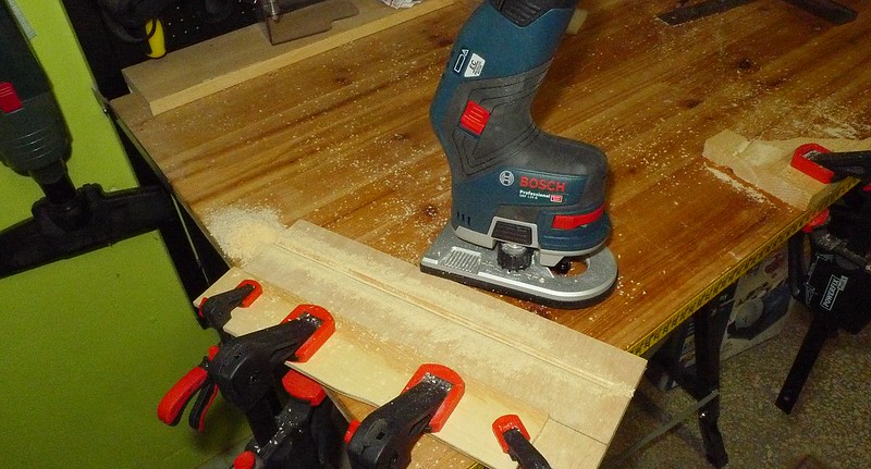

Επειτα επρεπε να γινει ενα αυλακι/εγκοπη "V" σε ολο το μηκος της σανιδας, στην οποια εγκοπη θα μπαινει και θα κινειται η καβιλια. Αυτη εγινε με το ρουτερακι της Bosch.
Το αυλακι θα μπορουσε να γινει πιο ευκολα στο παγκορουτερακι της Proxxon και ακομα πιο ευκολα στην βαση για ρουτερ της Dremel αλλα ειχε φασαρια η αλλαγη των bits.
H δουλεια με το ρουτερ της Bosch εγινε με ενα μικρο οδηγο που πιαστηκε πανω στο σανιδακι με σφιγκτηρες. Στα παγκορουτερ dremel/proxxon απλα θα ρυθμιζες μονο τον φρακτη.

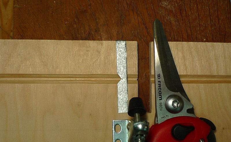

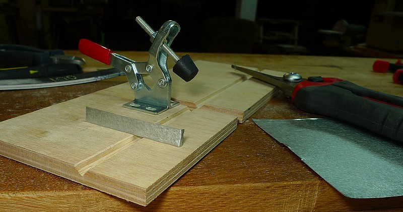

Εδω φαινεται πιο καθαρα το τριγωνικο αυλακι. Επισης βλεπουμε το μεταλλικο ελασμα το οποιο θα μπει στο μερος το οποιο η λαμα θα κοβει την καβιλια. Για να μην τρωγεται το ξυλο.
Το μεταλλικο (αλουμινενιο) ελασμα ειναι μερος της οθονης ενος tablet που ειχε χαλασει και πηρα ολα τα χρησιμα εξαρτηματα πριν το πεταξω.
Στη φωτο βλεπουμε που θα μπει το ελασμα στο οποιο εγινε και μια τομη για να ταιριαξει στο αυλακι. Κοπηκε με το ψαλιδακι γενικης χρησης της Facom (μονο 14 ευρω..:)
Nα πω οτι η τομη που θα μπει το ελασμα στο ξυλο εγινε στην σεγα παγκου της Dremel που δεν εχει περιορισμο στο λαιμο οπως η πριονοκορδελα.

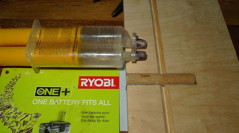

Το ελασματακι κολληθηκε πολυ γερα στο ξυλο με εποξικη κολλα δυο συστατικων ταχειας πηξεως του Lidl. Πιεστηκε γερα και σωστα στη θεση του με μια καβιλια.

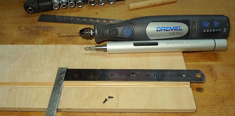

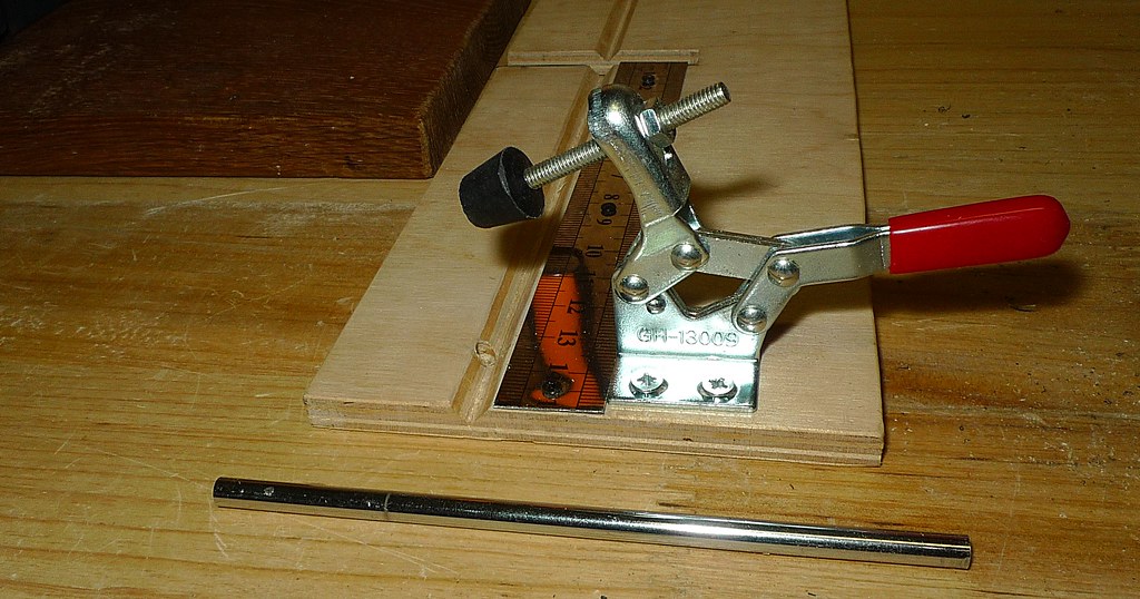

Φτανουμε πια στο τελος της κατασκευης και ειναι ωρα να μπει ενας χαρακας που θα μετραει με ακριβεια το μηκος της καβιλιας που θελουμε να κοψουμε.
Στο πλανο υπαρχει ενας χαρτινος χαρακας που εκτυπωνεται αλλα τον θεωρησα παρα πολυ τσιπικο. Σκεφτηκα αρχικα για πλαστικη μεζουρα αλλα κατεληξα σε μεταλλικο χαρακακι.
Μου αρεσε πολυ η ιδεα του μεταλλικου χαρακα (2.5 δολλαρια οι πεντε απο Κινα). Τον τρυπησα σε τρια σημεια και τον βιδωσα με μινι ξυλοβιδες
Στη φωτο φαινεται η στιγμη του βιδωματος αφου μετρηθηκε η σωστη αποσταση με την βοηθεια ενος μεταλλικου τετραγωνου χαρακα.
Το κατσαβιδακι της ΧiaoMi δεν μπορεσε να βιδωσει καθολου την μικρη ξυλοβιδα. Ο χαρακας που φαινεται οτι εξεχει στα δεξια κοπηκε περασια με την ακμη της σανιδας.
Κριμα που τον εκοψα γιατι ειχα υπ'οψη να τον κρεμαω απο εκει, αλλα δυστυχως δεν θα χωρουσε στην πριονοκορδελα της Proxxon της οποιας ο λαιμος ειναι μικρος, μολις 15εκ.

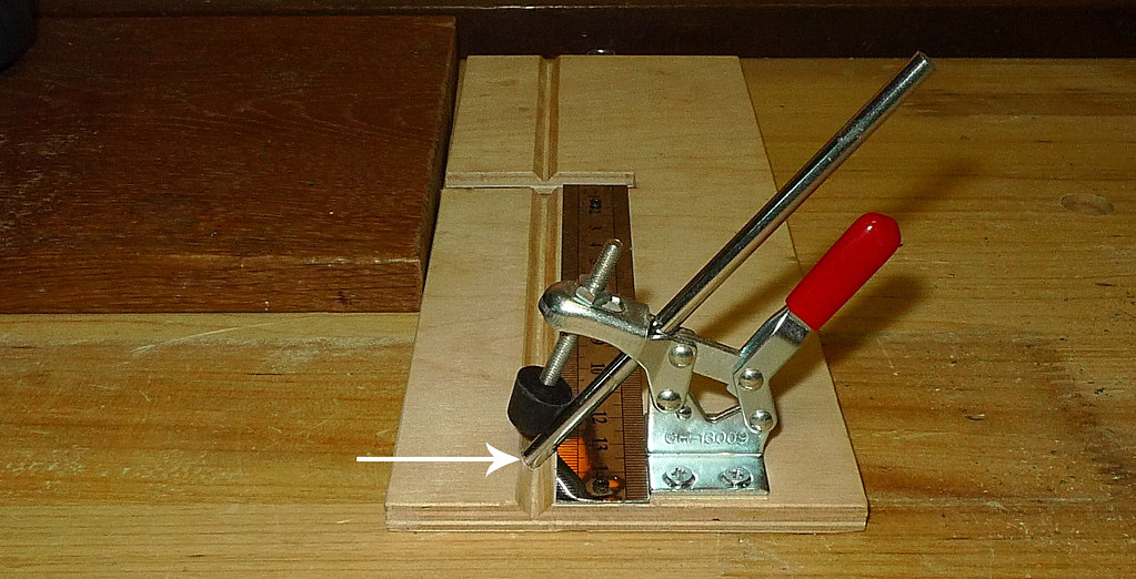

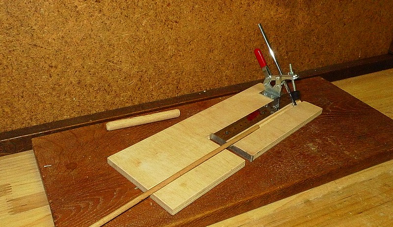

Το τελευταιο πραμα ηταν το βιδωμα της μεγγενης που θα κρατουσε σταθερο τον οδηγο κοπης. Ο οδηγος κοπης ειναι μια ατσαλινη ραβδος φ5μμ που εκοψα απο μια σχαρα φουρνου:)

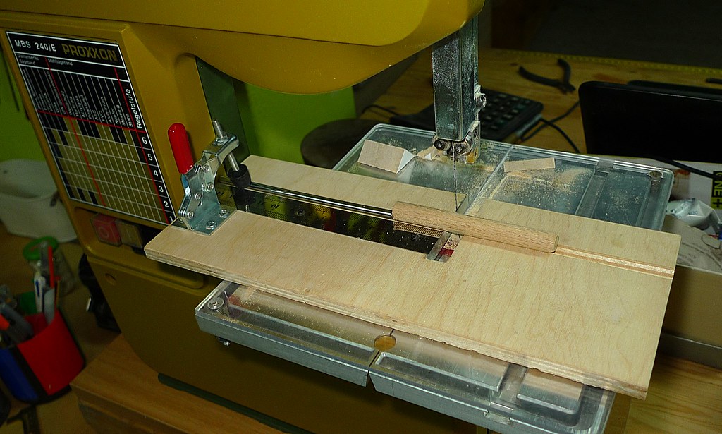

Eτοιμος ο οδηγος για κοπες ειτε σε σεγες παγκου ειτε σε πριονοκορδελες. Εδω δοκιμη στην πριονοκορδελα
Πλεον οι καβιλιες, ανεξαρτητως μεγεθους κοβονται ευκολα, στο ακριβες μηκος που χρειαζεται, δεν γλυστρανε στο κοψιμο και κυριως κοβονται εντελως καθετα.
Εδω μια λεπτομερεια της κατασκευης.Η αποθηκευση της ατσαλινης ραβδου που χρησιμοποιειται σαν stop για τον καθορισμο του μηκους κοπης της καβιλιας.
Η ραβδος χωραει απο μια κενο του σφιγκτηρα και χωνεται σε μια τρυπα βαθους 3 χιλιοστων που εχω ανοιξει εκει που δειχνει το τοξο. Το σφιγκτηρακι πιεζει την ραβδο στη θεση της.
Και εδω φαινεται καλυτερα η τρυπα
Γενικως αυτο ειναι ενα χρησιμο βοηθημα επειδη σε βοηθαει να κοψεις την καβιλια εντελως καθετα. Αλλιως την καβιλια την κοβεις και με 40 διαφορετικους τροπους.

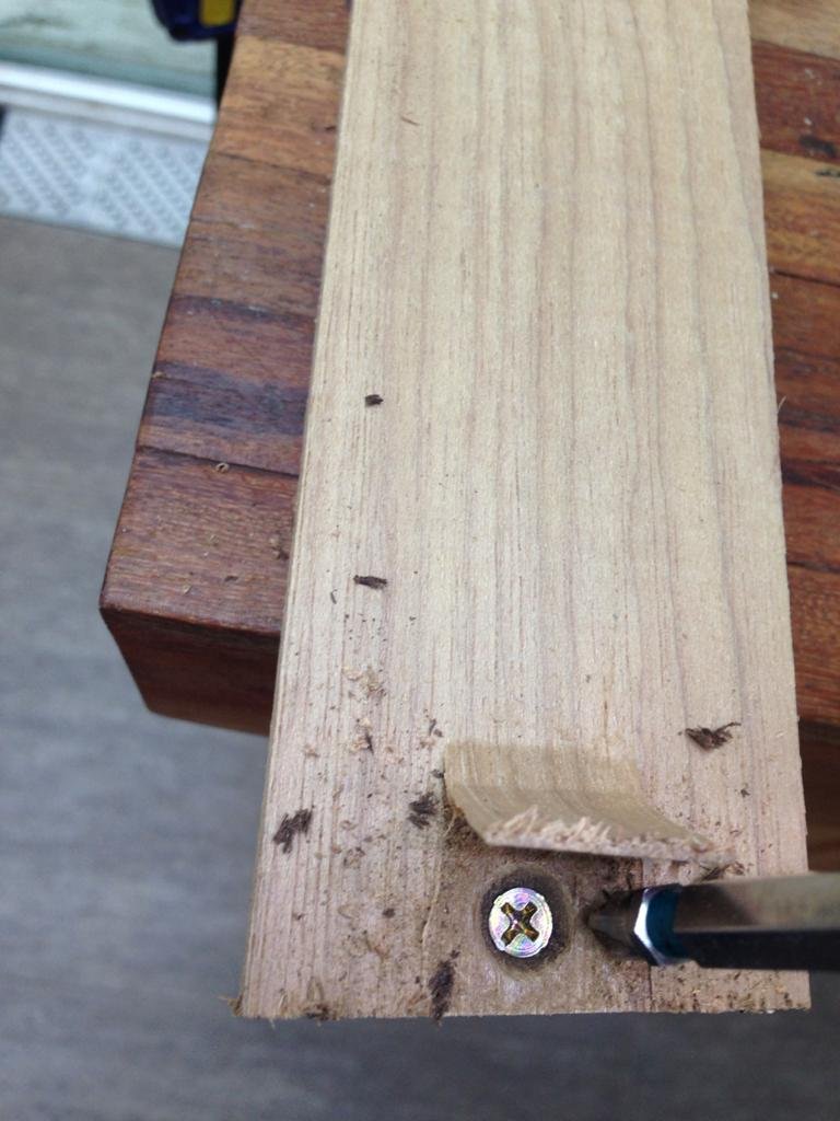

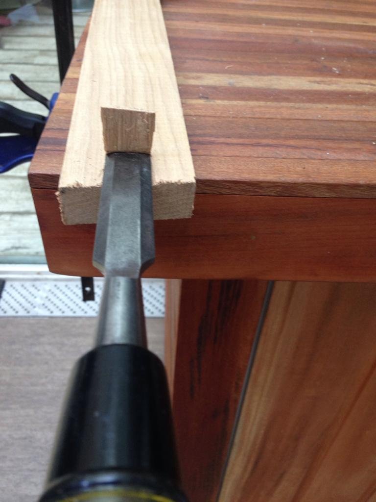

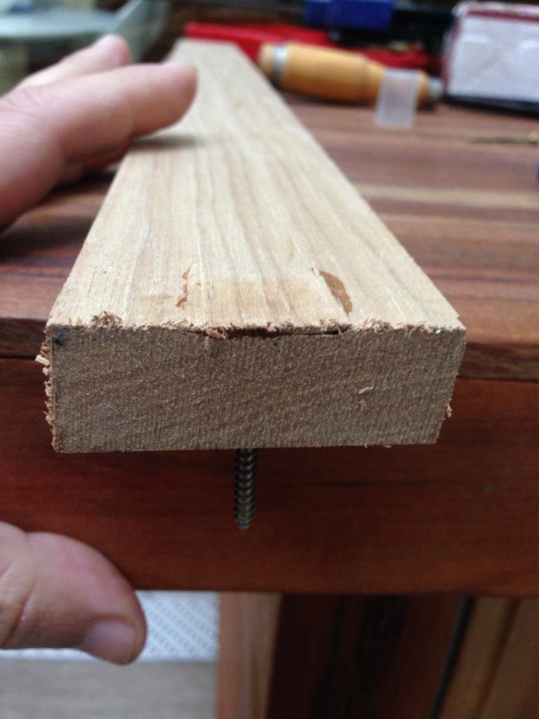

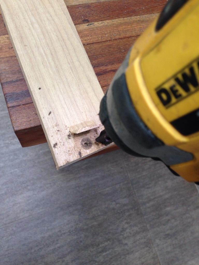

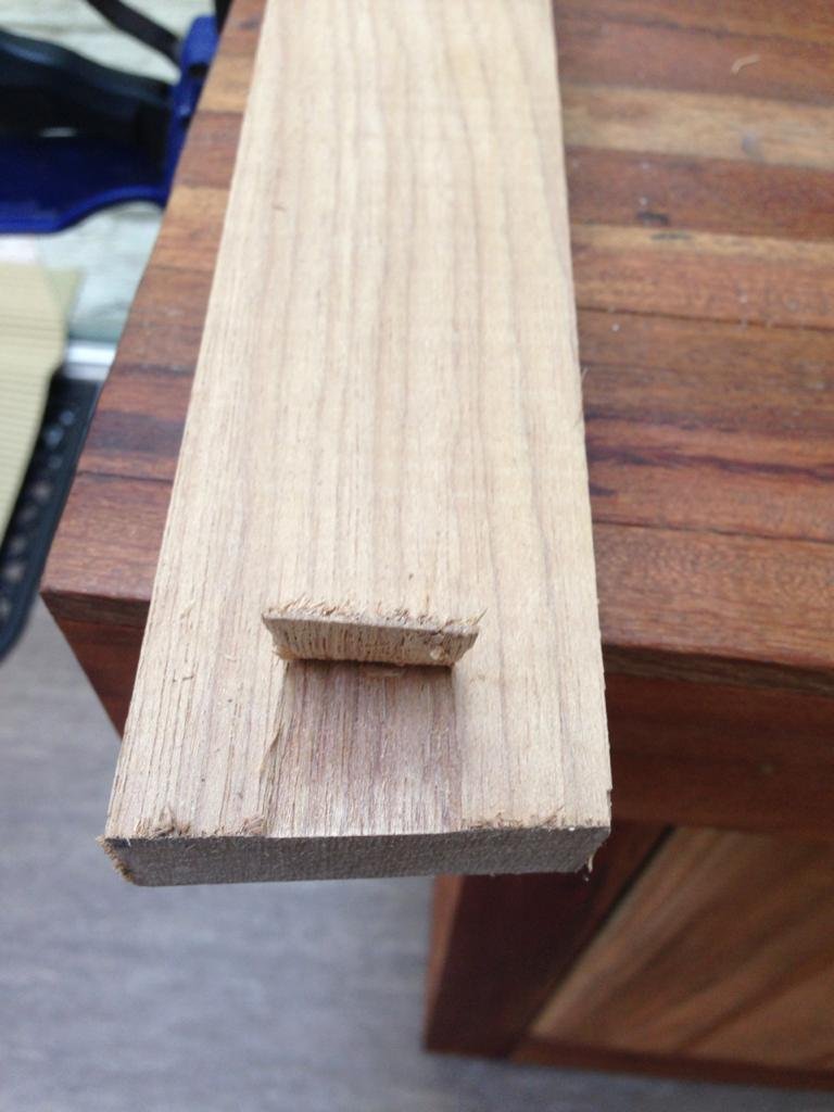

Ενα κολπακι που ειχα δει παλαιοτερα και αποφασισα να το δοκιμασω,βγαζει δουλιτσα αλλα αξιζει το αποτελεσμα :
Σκέφτομαι αυτόν που θα θελήσει, μετά από λίγα χρόνια, να σφίξει λίγο τις βίδες για να μην τρίζει... :flipout:
