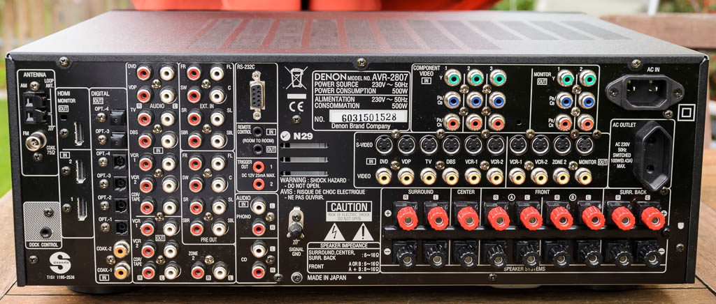

Έξτρα αντάπτορας είναι όπως έδειξα και στη προηγούμενη φωτό στους νέους denon.
το βγάζεις και είσαι έτοιμος Δημήτρη.
Εντάξει, δεν αντιλέγω, μπορεί να έχετε δίκιο.
Κάνε την δοκιμή που προτείνουν τα παιδιά παραπάνω να δεις αν βγαίνει αυτό το πλαστικούλι.
Σε αυτή την εικόνα φαίνεται να μην έχει αυτό το πλαστικό κομμάτι :
Aν δεν έπαιρνε μπανάνες δεν θα είχε καν μπόρνες Μιχάλη. Μόνο τα κλασσικά κλιπάκια.
Συνήθως είναι και απο μαλακό πλαστικό ο αντάπτοες. Με μία πρόκα το καρφώνεις και το τραβάς έξω πριν πάρει το δρόμο για τον κάλαθο των αχρήστων.
Τάπες λέγονται,άλλο πράγμα οι αντάπτορες

Μην το λες,μου έχει τύχει σε ηχεία,μπόρνες με μικρές οπές
Στο εγχειρίδιο πάντως αναφέρει μόνο για γυμνό καλώδιο στις μπόρνες :
http://www.manualslib.com/manual/38362/Denon-Avr-2807.html?page=11#manual

κατσαβιδάκι λεπτό,το κάνεις μοχλό μεταξύ τάπας και μπόρνας
Δεν ξέρω πως τα λένε Λεωνίδα μου. Απλά σαν χρήση είναι ξεκάθαρα αντάπτορες για άλλο βύσμα (διάμετρο).
Τάπες ήξερα τα καπάκια που ταπώνoυν τις μπόρνες για προστασία απο τη σκόνη.
(τι φιλικά ρε? θα μας τρελάνεις? :ernaehrung004: )
Σε έναν "προϊστορικό" yamaha που είχα, είχε μπόρνες τέτοιες και έπαιρνε μόνο γυμνό καλώδιο.
Μάλιστα, το χαρακτήριζαν "καινοτομία" γιατί δεχόταν χοντρο καλώδιο λόγω αυτών των βυσμάτων και δεν είχε τα παλιά κλιπς για το καλώδιο, που ήταν πράγματι για λεπτά καλώδια.

λοιπον-μπανανες δεν βρηκα.νομιζα οτι ειχα ή ειχα και τις εχασα.

να παραβιαστηκαν αποκλειεται.εκτος του οτι δεν παραβιαζω ποτε τα μηχανακια μου,θα το θυμομουν εαν ειχε γινει λαθος.
@more peers
πως να τις αφαιρεσω μην κανω καμια ζημια?

εαν δεις πιο πισω στο ποστ 28 http://avclub.gr/forum/showthread.php/149322-Ώρα-για-αλλαγή-ηχείων!/page3
δειχνει μπανανα.εκει βεβαια φαινεται λεπτη,αλλα δεν ξερω εαν δειχνει τυπικα μπανανα ή οντως περνει λεπτη.

tannoy mercury m1,ίδια περίπτωση,αλλά αυτές οι μπόρνες δεν ήταν επίχρυσες,οι επίχρυσες δέχονταν μπανάνες
Μήπως υπήρχαν διάφορες εκδόσεις 2807 ;
Στο εγχειρίδιο που βρήκα δεν αναφέρει για μπανάνες, ενώ η φωτό που έχεις βάλει εσύ αναφέρει... :BDGBGDB55:
δεν θυμαμαι να υπηρχαν 2 εκδοσεις.ενας 2807 κυκλοφορησε.
με πρόκα ή λεπτό κατσαβίδι (όχι σταυρό).
Βάζεις τη μύτη στραβά όχι παράλληλα στο σωλήνα και όχι στο χείλος.
θα καταλάβεις ότι με λίγο πίεση θα "πιάσει" πάνω στο εσωτερικό αντάπτορα-τάπα-πλαστικό. Και πάλι με την κατάλληλη - μικρή πίεση θα το σείρεις προς τα έξω.
αν σε ζορίζει πες μου να έρθω να τις βγάλω εγώ... έχω βγάλει απο 3 δικούς μου yamaha και 1 denon φίλου (όλοι οι ενισχυτές στο μπραχάμι)

Λεο-τα γυμνωνω και τα περναω ετσι.απλα ειμαι πολυ περιεργος να δω τι και πως περνει(εαν περνει)μπανανα αυτες οι μπορνες.
περισσοτερο λυπαμαι το καλωδιο που εφτιαξα παρα τα υπολοιπα.
βρε βγάλε τα πλαστικά να ησυχάσεις. μη τρως κόλλημα με τις μπόρνες, δεν είναι τίποτα. στο φινάλε αν δοκιμάσεις και το φοβηθείς σταματάς.
