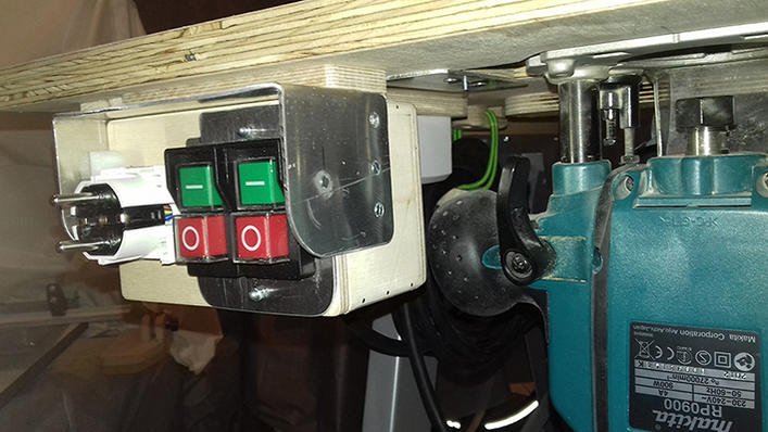

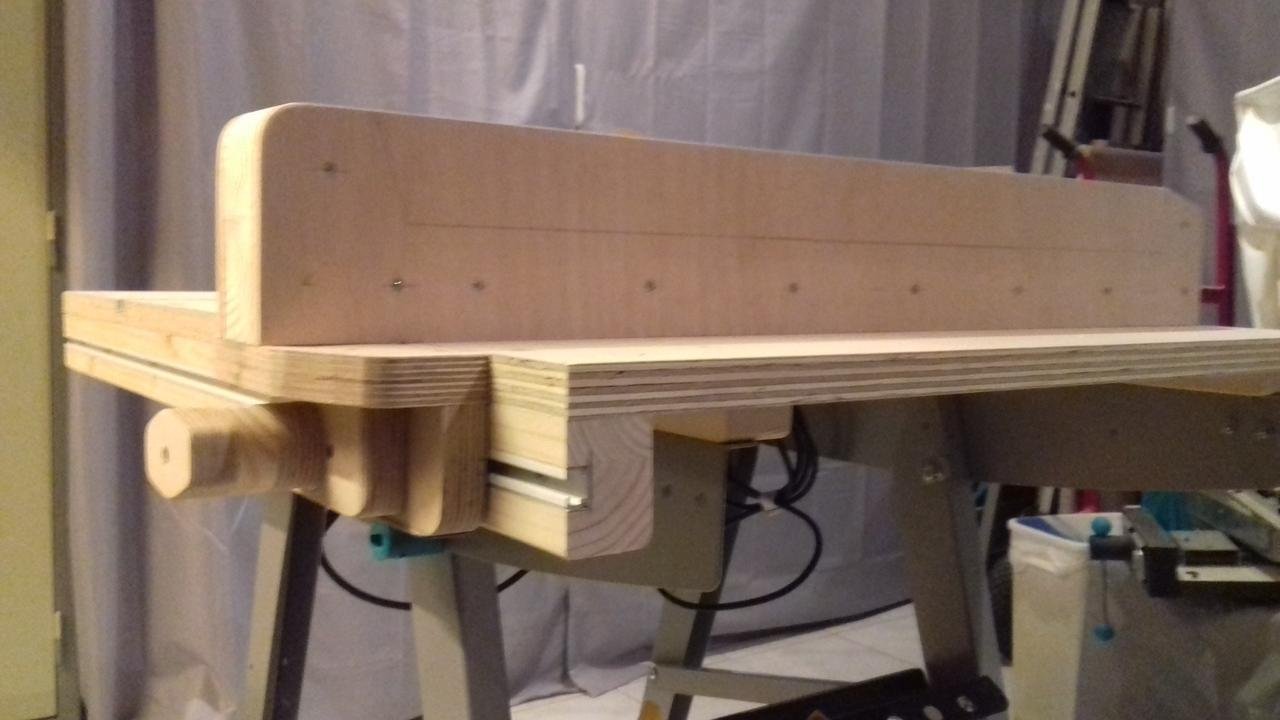

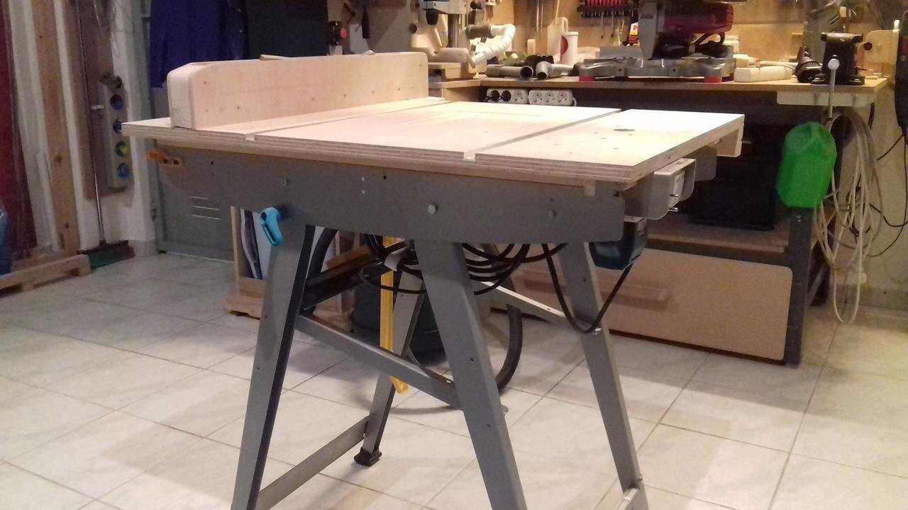

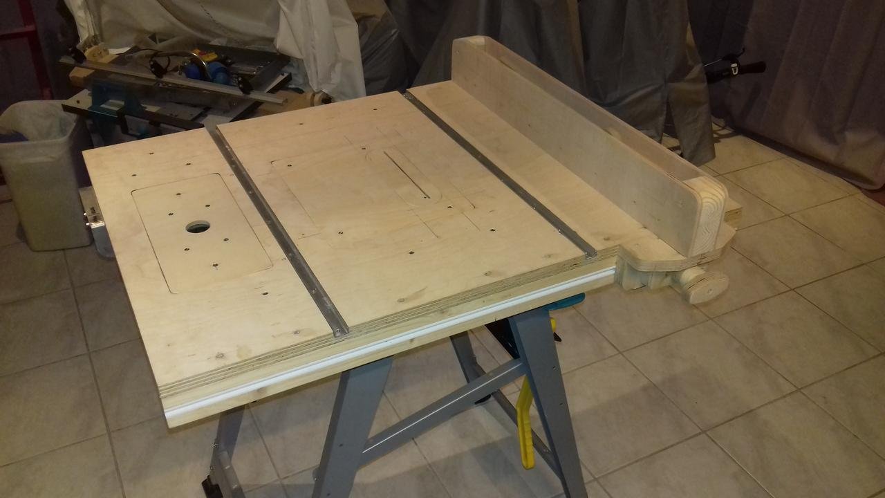

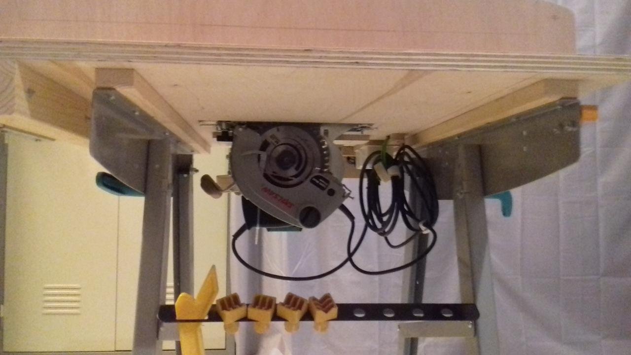

Να παρουσιάσω κι εγώ (επιτέλους) με τη σειρά μου την μετατροπή του πάγκου MasterCut 1000 της Wolfcraft:

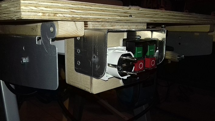

και αυτό που με ταλαιπώρησε πιο πολύ απο όλη την κατασκευή...
Τι το κακο ειχε ο παγκος της wolfcraft και γιατι η κατασκευη αυτη απαιτουσε τροποποιηση του και οχι δημιουργιας μιας ανεξαρτητης κατασκευης. Απο ο,τι βλεπω μονο τα ποδια εχουν μεινει απο τον παγκο...
Μου αρεσε το συστημα του φραχτη. Ειχα δει παρομοια κατασκευη στο Youtube με Τ-track. Ειναι ομαλο στην κινηση;

Το κακό του πάγκου ήταν ότι έπρεπε να βγάλεις το ένα εργαλείο για να μπει το άλλο (ρούτερ ή δισκοπρίονο). Τώρα τα έχει και τα δύο ετοιμοπόλεμα.
Επίσης εαν έφτιαχνα μία ανεξάρτητη κατασκευή θα γέμιζα το χώρο μου με κατασκευές και θα είχα τον Wolfcraft να κάθεται...
Ο φράκτης είναι αρκετά ομαλός στην κίνηση
Γιατι δεν χρησιμοποιησες και την μεταλλικη του πλακα. Απο ο,τι θυμαμαι ηταν αρκετα στιβαρη.
Και... Τον παγκο φανταζομαι δεν τον πεταξες...

Μα η μεταλλική του πλάκα ήταν το πρόβλημα:
"Το κακό του πάγκου ήταν ότι έπρεπε να βγάλεις το ένα εργαλείο για να μπει το άλλο (ρούτερ ή δισκοπρίονο)"
Φυσικά και δεν πέταξα τίποτα, ποτέ δεν ξέρεις....
Ωραιότατη και μερακλίδικη κατασκευή Σαράντη ...πολλά μπράβο !!!:worshippy::worshippy: Και το μέγεθος του πάγκου είναι τέτοιο που μπορείς άνετα να ρυθμίζεις την ανύψωση των εργαλείων από κάτω. Πιθανώς να χρειαστείς και μία ράγα ακόμα αριστερά του ρούτερ στην άκρη αν φτιάξεις sled για το ρούτερ.... χελιδονοουρές κλπ.
