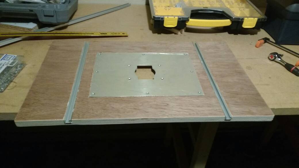

Λοιπόν, ασχολήθηκα σήμερα με το τραπεζάκι που είχα φτιάξει για να βάζω το ρουτερ ανάποδα. Βασικά είναι μόνο ή πάνω επιφάνεια, και το χρησιμοποιώ σε συνδυασμό με το b&d workmate.
Έκανα λοιπόν αυλάκια με το ρούτερ και πέρασα μέσα τους ράγα για κουρτίνες (ότι πιο κοντα στο T-rail που βάζουν στο america).

Ωραία τα υλοποίησες ... μπράβο. Μπορεί και άνετα να στερεωθεί σε βάση και να γίνει ανεξάρτητο τραπέζι για ρούτερ.

Η πλάκα αλουμινίου είναι έτοιμη ή την ελφτιαξες μόνος σου; Ρωτάω γιατί με παραξενεύει πολύ το κόψιμο της τρύπας.

Απο το σχήμα της τρύπας κατα 99% ειναι ίδιοκατασκευή και μαλιστα για το ρουτερ του Lidl. Ετσι ειχα κανει στην αρχή και το δικό μου αλλα μετα έκανα κυκλική με βαση το μεγαλύτερο bit που εχω και εκμεταλλεύτηκα για καλύτερο βίδωμα του ρουτερ τις τρύπες πιυ εχει για το δαχτυλίδι αντιγραφής που ειναι και πιο μακριές .
