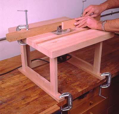

Σκεφτηκα κατι τετοιο για το ρουτερ, στο θεμα φρακτη. Σταθερο ενα σημειο και το δευτερο μετακινουμενο και σταθεροποιουμενο με σφικτηρα. Πως το βλεπετε?
Μετα ειδα κατι diy βασεις για ρουτερ επιτραπεζιες. Δηλαδη οχι ενσωματομενο στο παγκο αλλα ως συνολικα αφαιρουμενο και μετακινουμενο πακετο, σαν πριονοκορδελα. Τι λετε γιαυτο?
Εχω κομματια παγκου μελαμινης 40mm που μου παρεχουν "βαθος" στιβαροτητας, παχος για να πατησει η μεταλλικη επιφανεια και επιφανεια για να γλυστραει το υπο επεξεργασια ξυλο. Τι λετε περι αυτου?
Εγώ δε θα πλησίαζα σε τέτοιο κατασκεύασμα με το ρούτερ να κρέμεται από μια τάβλα πιασμένη με σφικτήρα, όχι να δούλευα κιόλας.
Ο φράκτης από την άλλη, σαν πρόχειρη λύση ανάγκης θα λειτουργήσει, αρκεί να είναι απόλυτα ίσιος.
Εχω κάνει παρόμοια πατέντα αντί για φράκτη, αλλά όχι για τη στήρηξη του ρούτερ. Εκεί τα πράματα μπορεί να γίνουν επικίνδυνα.
Αυτο στη δεύτερη φωτογραφία από κάτω είναι πιο ωραία κατασκευή. Ισως κάνω τελικά και το δικό μου έτσι.
Νεκ αν είναι η πλάκα με το ρούτερ να βγαίνει από την 40mm μελαμίνη για τις ρυθμίσεις είναι ΟΚ αλλιώς σε τέτοιο πάχος θα θαφτεί το ρούτερ και δεν θα έχεις πρόσβαση.
Πάντως τα κομμάτια μελαμίνης που έχεις κάνουν για την δουλειά... αλλά πρέπει να στηρίζονται σταθερά... φτιάξε και πόδια η λύση με τους σφιγκτήρες δεν είναι αξιόπιστη και μπορεί να γίνει ατύχημα...το ρούτερ έχει πάρα πολλές στροφές. Κάνε εναν σκελετό να μπαινοβγαίνει μέσα η μελαμίνη και χρησιμοποίησε τον και σαν βάση για άλλα μηχανήματα.

Η πλακα με τους σφικτηρες ετυχε, δεν θα ειναι ετσι σιγουρα!
Για το παχος της μελαμινης και τη προσβαση δεν το σκεφτηκα, αν το κανω ετσι θα βγαινει η μεταλλικη (θα πιανει με βιδες στη μελαμινη).
Εχω τμημα παγκου που το προοριζα γιαυτο, αλλα πλεον απο κατω ειναι ξυλαποθηκη και δεν με παιρνει για ρουτερ.
Πολύ ωραίο. Εγώ κάτι τέτοιο θα επιχειρούσα να κάνω για του ρούτερ περιθωρίων μου!
