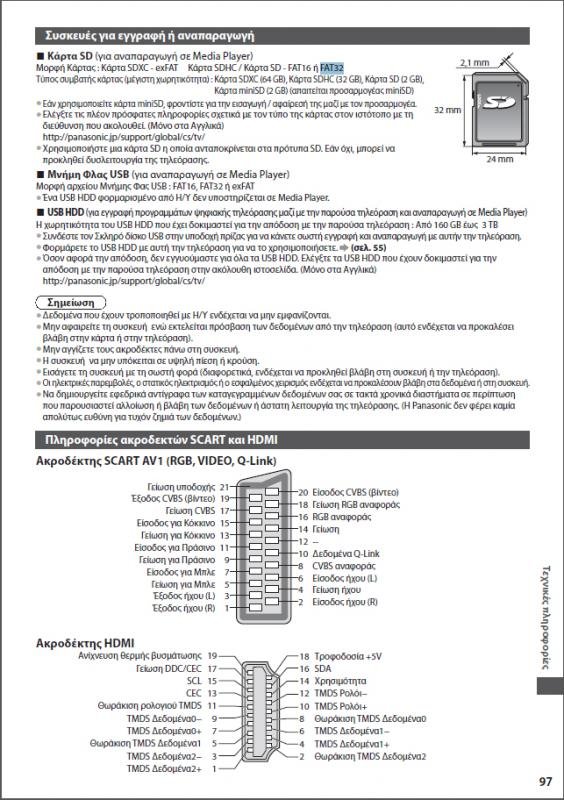

Η τηλεόραση διαβάζει κανονικά από NTFS partitions. Βέβαια έχω δοκιμάσει μόνο εξωτερικό σκληρό δίσκο με NTFS, αλλά φαντάζομαι θα διαβάζει και από USB stick.
Συγνωμη, αλλα πως το εκανες αυτο οταν στο manual λεει άλλα?
Εγω σε ενα OCZ στικακι που εχω, μονο με format σε FAT32 καταφερα να δω

εγω τον εξωτερικό σκληρό με NTFS μου τον διαβάζει κανονικά.

USB Stick σε NTFS μορφή δεν υποστηρίζει. Μπαίνεις κανονικά στο menu SD/USB βλέπεις τις ταινίες, αλλά όταν πατήσεις το ΟΚ, για να τις παίξει ο Player σου πετάει το μήνυμα πως δεν υποστηρίζεται αυτός ο τύπος αρχείου
Μόλις δοκίμασα και NTFS formatted USB stick (8GB) και παίζει κανονικά. Αν λέει ότι δεν υποστηρίζει τον τύπο του αρχείου, μάλλον δεν μπορεί να το διαβάσει λόγω codec.
