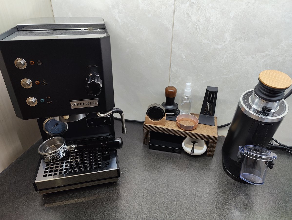

Πλέον παίζω "μπάλα" με τα κάτωθι.
Για να ειμαι ειλικρινης εβαλα στο κεφαλί μου περισσοτερους μπελάδες παρά περισσοτερη ποιότητα καφε.
