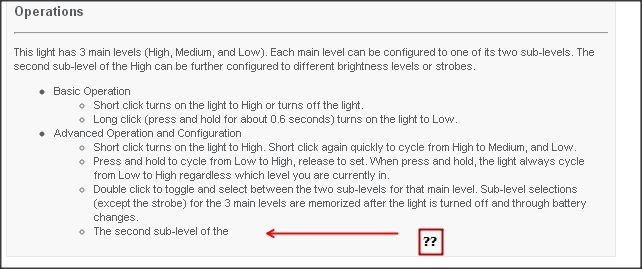

Οι μόνες οδηγίες που μπορώ να διαβάσω είναι από το site της εταιρείας (μτχ τον πήρα) και εκεί - όπως φαίνεται και στην φωτό - δεν βγάζω άκρη, είναι λειψές οι οδηγίες...

Οι οδηγίες είναι ιδιες με του H51 οι οποίες ειναι ολόκληρες και δεν κοβεται το κειμενο στο site της zebra.
The second sub-level of the High can be configured after 6 double clicks. Double click (startng with the 7th) to cycle and select different brightness levels or strobes. Short click to turn off the light when finishing configurations. The selections for the second sub-level of the High are memorized after the light is turned off and through battery changes.
Ουσιαστικα αφου επιλεξεις το H2 επιπεδο κανεις εξι διπλα κλικ και μετα με διπλο κλικ επισης αλλαζεις το επιπεδο μεταξυ 100 lm ,140lm και strobe καιμμετα με ενα κλικ σβηνεις το φακο και κραταει στη μνημη την επιλογη νομιζω ομως οχι το strobe , το οποιο πρεπει καθε φορα να το επιλεγεις . Ελπιζω να βοηθησα
