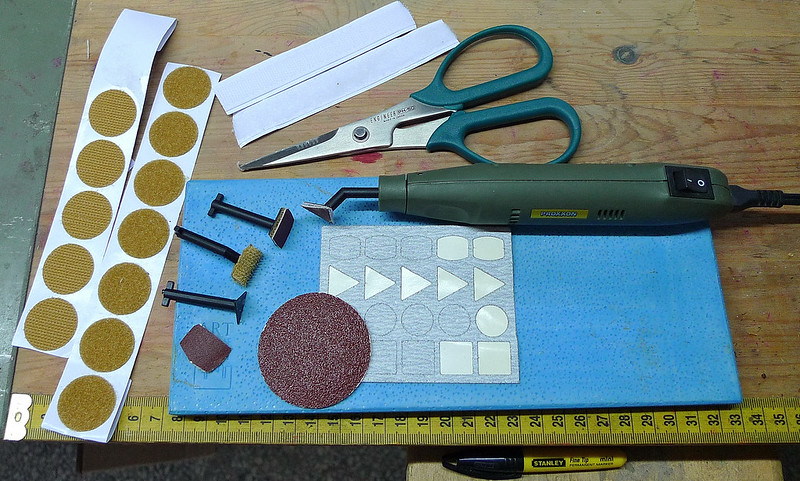

Eδω ειναι το 12βολτο (με μετασχηματιστη) μινι τριβειο, pen sander, της proxxon, το PS13. Κατω απο 30 ευρω.
Τα γυαλοχαρτα που παιρνει ειναι αυτοκολλητα και ταιριαζουν στα 5 διαφορετικων σχηματων bits που μπαινουν στο τριβειο.
Τα αυτοκολλητα ειναι στην μεση της φωτο.
Επειδη τα ανταλλακτικα αυτοκολλητα κοστιζουν 5 ευρω η τριαδα και επειδη βγαινουν μονο σε 180,240 και 400 grit, δοκιμασα μηπως μπορει να χρησιμοποιηθουν velcro γυαλοχαρτα (οπως το στρογγυλο στη φωτο) και να κολλησουν πανω σε vecro βαση που θα κοπει και θα μπει πανω στο bit. Γινεται, οπως φαινεται και στην φωτο.
Το μειονεκτημα, που ομως δεν επηρρεαζει πολυ στο τριψιμο, ειναι οτι αυξανεται το υψος της κεφαλης του bit και επισης το velcro (τα δυο κομματια) δεν ειναι οσο σταθερο ειναι το οριτζιναλ αυτοκολλητο γυαλοχαρτακι. Παντως στις δοκιμες που εκανα ειναι γενικως οκ και πλεον μπορουν να χρησιμοποιηθουν πιο χοντρα γυαλοχαρτα σε πολυ στενους χωρους που δεν μπαινει τριβειο αλλα ουτε και χερι.
Για την ιστορια, εδω ειναι η δωδεκαβολτη σειρα της proxxon που δουλευουν με μετασχηματιστη και ειναι πολυ φτηνοτερα απο αντιστοιχα ρευματος.

Σέ χρόνο ρεκόρ τό έφτιαξες,γενικά πώς τό βλέπεις αξίζει έτσι η μετατροπή ? βγάζει περισσότερο υλικό από τά original 180 grit.?
Παίζει να φύγουν από τό velcro τά γυαλόχαρτα λόγο μικρής επιφάνειας πρόσφυσης μέ τούς κραδασμόυς η όχι ?
Περα απο την μικρη αλλα αναμενομενη 'χαλαροτητα', τα γυαλοχαρτα δεν φευγουν απο το τριβειο παρ'ολη την μικρη επιφανεια προσφυσης.
Σιγουρα το αυτοκολλητο γυαλοχαρτο ειναι πιο σταθερο αλλα και με το velcro κανεις την δουλεια σου μια χαρα.
Αυτο που μπορεις να κανεις ειναι να παρεις ενα στρογγυλο γυαλοχαρτο που χρησιμοποιεις στον αλοιφαδορο και να τον τεσταρεις με διαφορα velcro της αγορας. Καποιο σιγουρα θα εχει καλυτερη προσφυση απο τα υπολοιπα. Πχ. το ασπρο velcro που εχω στη φωτο εχει λιγο καλυτερη προσφυση στο γυαλοχαρτο απο το αλλο, το σκουρο.
