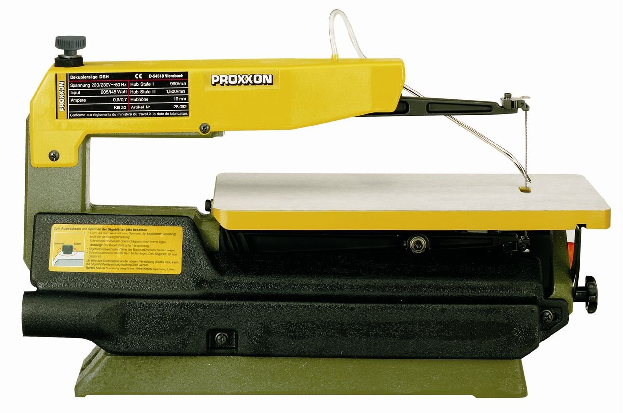

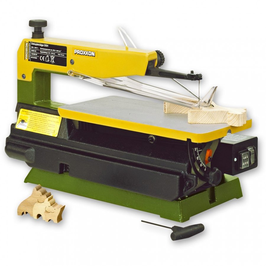

Ποια απο αυτες ειναι το πιο καινουριο μοντελο?
Αυτη εχει εξοδο για σκουπα μπροστα στο πλαινο και εχει οπη για το στηριγμα του προστατευτικου
Αυτη εχει εξοδο για σκουπα πισω και οχι οπη για προστατευτικο και αλλη ετικετα
Αυτη εχει εξοδο για σκουπα πισω και οπη για προστατευτικο
Aυτη ειναι η τελευταια εκδοση που κυκλοφορει σημερα Γιαννη.

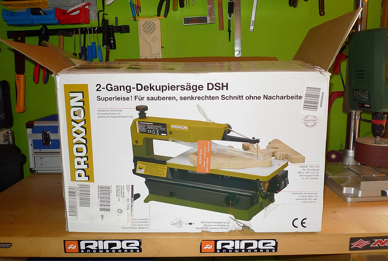

Εγω παρηγγειλα αυτη (χωρις οπη στα πλαγια) απο το αμαζον https://www.amazon.de/gp/product/B0017V817A/ref=oh_aui_detailpage_o06_s00?ie=UTF8&psc=1
...και μου ηρθε αυτη (δηλαδη η τελευταια εκδοση που δεν συναδει με την φωτο του αμαζον)
