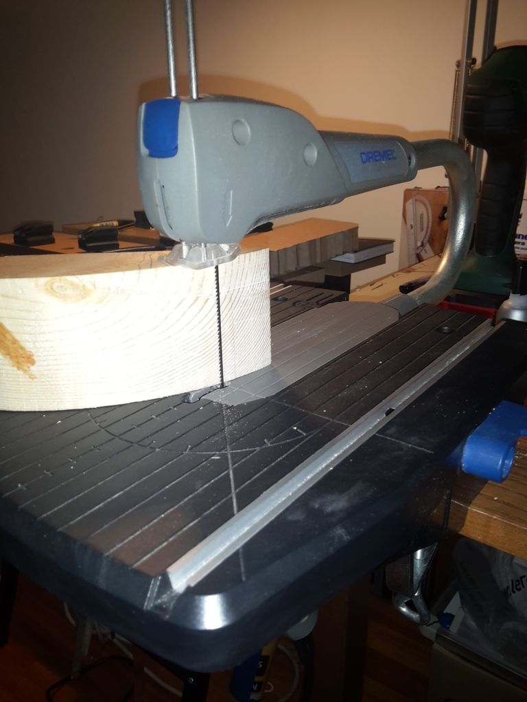

Το μέγιστο που έχω κόψει εγώ με την dremel ήταν σε καδρονι και χωρούσε οριακά , το έκοψε αργά και σχετικά ικανοποητικά.

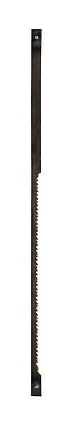

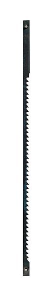

Με τι λαμα προσπαθησες; Δεν ειναι ολες οι λαμες γενικης χρησης , ουτε εχουν ολες το ιδιο υψος κοπης. Πχ με την Dremel αν βαλω την fine cut κοβει τελεια πχ κοντρα πλακε 1cm αλλα δεν τα παει καλα σε ελατο 18mm. εκει βαζω την γενικης χρησης και το κοβει το ελατο σαν να εκοβε κοντραπλακε 6mm.
Την διαφορα την καταλαβαινει κανεις και οπτικα απο το επανω στελεχος σε καθε λαμα.

Η πρωτη που εβαλες ειναι η γενικης χρησης αν καταλαβαινω καλα. Δοκιμασα με proxxon για ξυλο, τις νορμαλ του 1,5mm και με τις αλλες που ειχα παρει απο τον Διλμα με τα ανα δυο πιο αραια δοντια. Η proxxon ηταν δουλεμενη, αλλα η αλλη καινουργια. Οταν γυρισω σπιτι θα κανω δοκιμη και με καινουργια proxxon να δω πως θα παει.
Τις δουλευω μεχρι να σπασουν, μαλλον πρεπει να τις πεταω πιο πριν, αλλα δεν εχω προσδιορισει ακομα ποτε πεφτει η αποδοση τους σε βαθμο που να ειναι για πεταμα.
