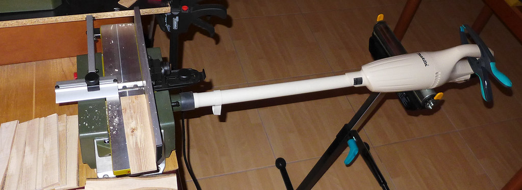

Σημερα το μενου ειχε λιγο πλανισμα στα σανιδακια οξιας που κοπηκαν με την πριονοκορδελα.
Η αληθεια ειναι οτι θα μπορουσαν να περαστουν γυαλοχαρτο στο χερι η τριβειο αλλα ενα ελαφρυ πλανισμα 0.2χιλιοστων ειναι πολυ πιο γρηγορο, πιο καθαρο, εχει και περισσοτερη πλακα :)
Χρησιμοποιηθηκε η μικρη πλανη της proxxon η οποια χωραει σανιδες πλατους εως 80μμ (8 εκατοστα) ακριβως.
Δυο λογια για την πλανη: Οπως τα περισσοτερα εργαλεια προξον ειναι εργαλειο μοντελισμου, αρα μικρο, ελαφρυ (~5κιλα) και αρκετα αθορυβο.
Μεγιστο βαθος πλανισματος ειναι απο 0.1μμ εως μαξιμουμ 0.8μμ χιλιοστα (λιγοτερο απο 1 χιλιοστο). Εχει δυο μαχαιρακια τα οποια γυριζουν στις 6000 στροφες.
Υπαρχει υποδοχη για σκουπα η οποια ρουφαει το 99% των πριονιδιων οταν χρησιμοποιειται με νορμαλ σκουπα.
Στην παρακατω φωτο εχω προσαρμοσει την δεκαβολτη σκουπα μπαταριας της Μακιτα με αριστα επισης αποτελεσματα.
Το σφιγκτηρακι κραταει πατημενη την σκανδαλη της σκουπας..:))

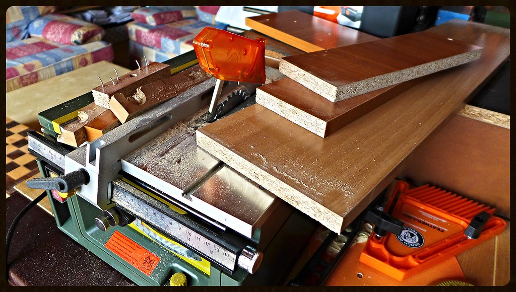

Σημερα ειχε σειρα το παγκοπριονακι της proxxon.
Σουλουπωσα καμμια ντουζινα αχρηστα ραφακια/τεμαχια μελαμινης διαφορων διαστασεων κοβοντας τις ακρες τους.
Δυο λογια για το πριονακι. Ειναι μικρο, ισχυρο, ελαφρυ (~6κιλα) και αθορυβο. Κοβει απο 1 εως 22 χιλιοστα υψος. Παιρνει δισκακια απο 50 εως 85μμ με τρυπα 10μμ. Υπαρχουν αφθονα τετοια κινεζικα δισκακια.
Οπως ειπαμε το υψος κοπης ειναι ευκολα ρυθμιζομενο απο 1 εως 22μμ και η κλιση εως 45 μοιρες. Το τραπεζακι (30χ30 εκατοστα) ανοιγει εαν χρειαστει προς τα αριστερα με την ενσωματωμενη προεκταση.

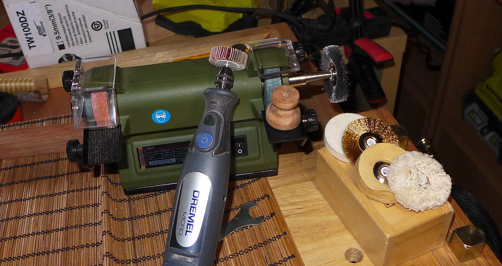

Ο διδυμος τροχος που ερχεται με ενα χρησιμο προσαρτημα για να παιρνει bits γυαλισματος -που πωλουνται ομως ξεχωριστα https://www.amazon.de/Proxxon-Poliersortiment-für-5-tlg-28312/dp/B002Z8H9AO
Ελαχιστος σε μεγεθος, αθορυβος και με ρυθμιζομενες στροφες.

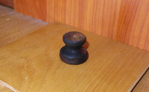

Σημερα μου χρειαστηκε για να τριψω ενα καμμενο πομολο και η συρματοβουρτσα στο πλαι ηταν το ιδανικο bit για ταχυτατο και ευκολο καθαρισμα για το πολυμορφικο πομολο.
Βοηθησε λιγο και το dremel με το φτερωτο γυαλοχαρτο.
Το καμμενο πομολο.
