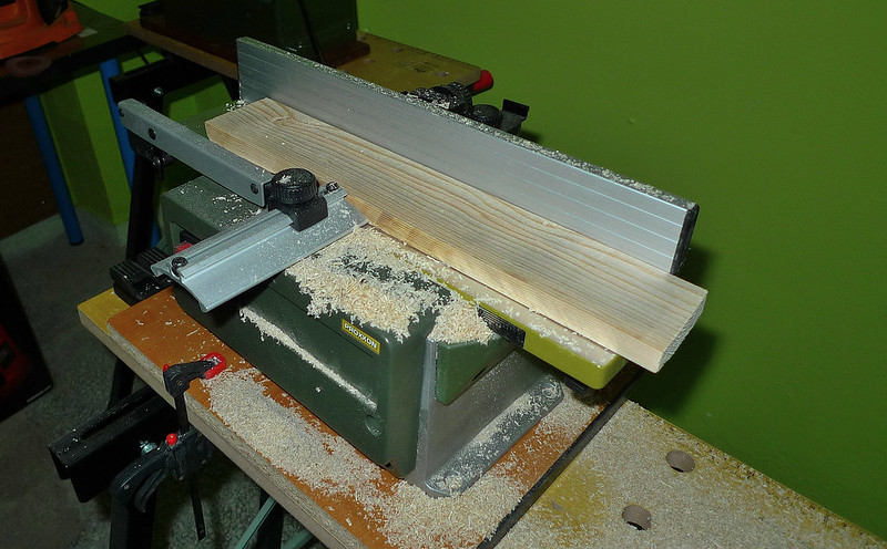

Το επιτραπεζιο ρουτερ της proxxon βγαζει πριονιδι, οχι σαν την πλανη βεβαια. Επειδη ειναι ρουτερ μοντελισμου με μικρα bits η σκονη ειναι περιορισμενη σε σχεση με τα υπολοιπα μεγαλυτερα.
Εδω βλεπεις το πριονιδι του ρουτερ που ειναι περιορισμενο σε σχεση με της πλανης.
Και στις δυο παραπανω φωτο δεν εχει μπει σκουπα. Εαν ειχα βαλει σκουπα, τα πριονιδια θα ηταν σχεδον μηδενικα.

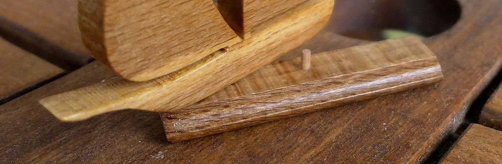

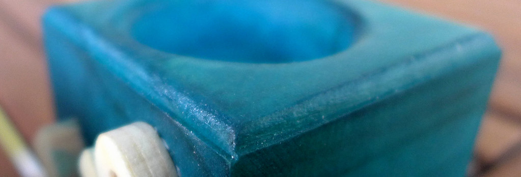

Φωτογραφιες απο τα bits που λες και τις κοπες που κανουν, εχω μονο αυτες που εκανα προσφατα. Αλλες δεν εχω γιατι τα εργα τα εχω δωσει.
Στην πρωτη φωτο εχω ψηλωσει το bit αρκετα για να κανει δοντι απο κατω. Εαν το ειχα πιο χαμηλα θα υπηρχει μια στρογγυλη λεια επιφανεια χωρις δοντι.
Εδω ειναι το αλλο bit που κανει δοντι πανω και κατω απο το στρογγυλεμα.

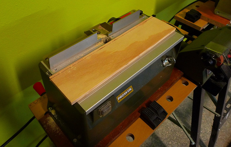

Βιδώνοντας τήν νεοαποκτηθέν φρέζα-πάγκου Proxxon σέ ένα κόντρα πλακέ καί μέ σφιγκτήρες στόν πάγκο εργασίας καί δοκιμάζοντας τήν έμεινα αρκετά ικανοποιημένος,βέβαια σάν άμπαλος πού είμαι μέ τέτοια εργαλεία (πρώτη φορά καταπιάνομαι μέ φρέζα) έκανα αρκετές δοκιμές γιά νά έχω στίς ακμές ένα σχεδόν στρωτό αποτέλεσμα
Στό κόντρα-πλακέ καίει τό ξύλο μάλλον αυτό τό υλικό δέν είναι γιά να γίνονται ακμές (μήν βαράτε ντέ :smash: στά Γεωπονικά τά κατέχω καλά,εδώ πρώτη φορά ασχολούμε καί κατάλαβα ότι τό κόντρα-πλακέ δέν "ρουτεριάζεται" στίς ακμές του.
Στήν επιφάνεια Ελάτης τα πράγματα είναι σαφώς καλύτερα,θέλω μαθήματα ακόμα καί δοκιμές βέβαια.
