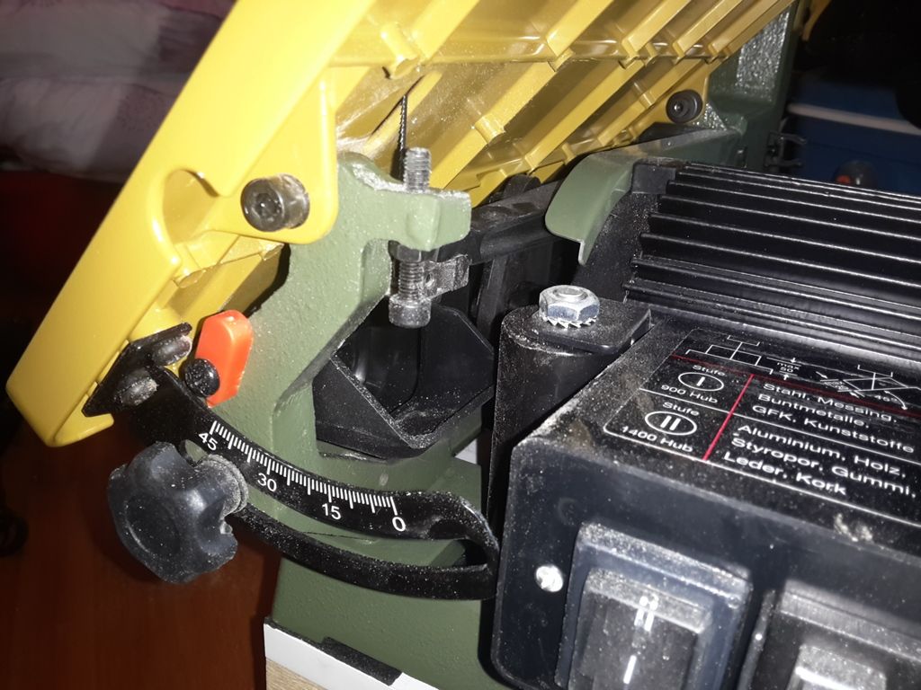

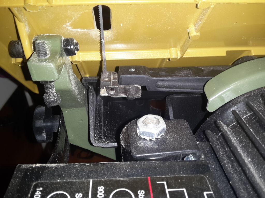

Μπα. Τα σημεια που πατανε τα κεφαλια της λαμας , το ενα ειναι μεσα στη χειρολαβη και το αλλο μεσα στην πανω κεφαλη. Σχεδον τυφλα. Βαζεις την λαμα , σηκωνεις τη λαβη και ασφαλιζει. Εχει τουλαχιστον αυτοματο τεντωμα. Και να κανεις πατεντα μονο απο πανω μπορεις χανοντας καποιο υψος κοπης. Το κατω μερος δεν εχει περιθωρια για ανταπτορες και πατεντες.Για τη σέγα της Dremel υπάρχει καμια πατέντα για ακέφαλες ή μπα...

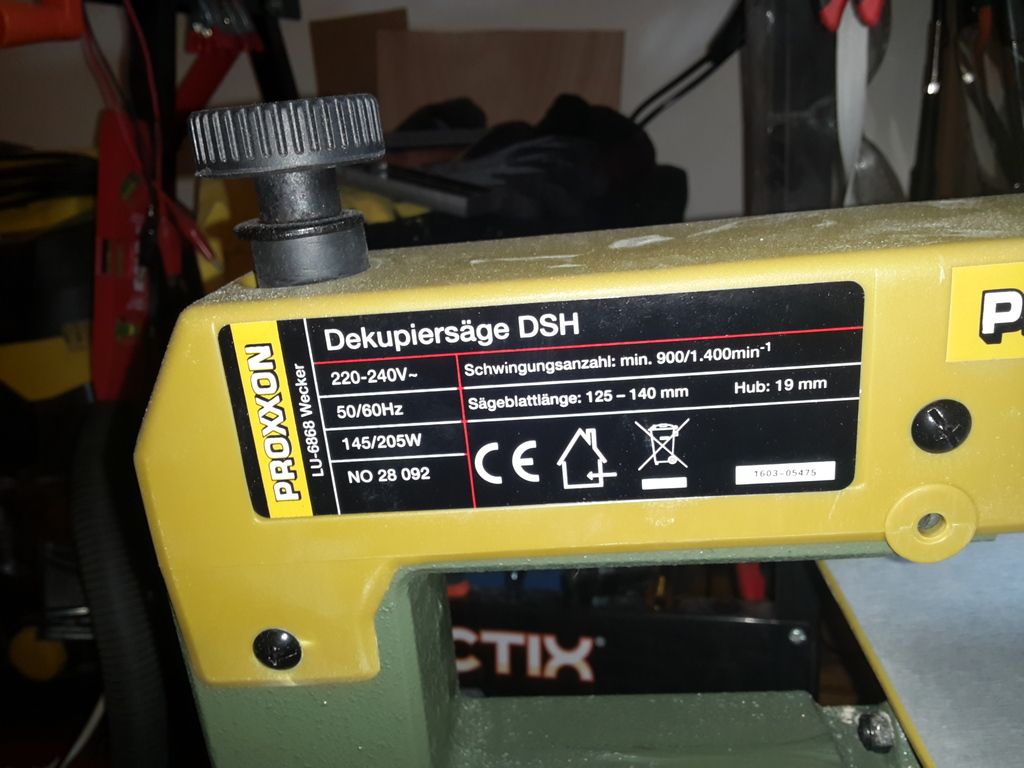

Αυτός ο μετατροπέας https://www.amazon.de/gp/product/B004E1FH18/ref=ox_sc_act_title_2?ie=UTF8&psc=1&smid=A3JWKAKR8XB7XF κάνει για την Einhell TH-SS 405 E?
Παππού κλείνω προς τη "δικιά σου", τι λες? Εσύ είσαι ευχαριστημένος με την αγορά της? Μεχρί τη πάχος ξύλου έκοψες (μαλακού-σκληρού- mdf- κόντρα πλακέ)? Αν αγόραζες τώρα θα πήγαινες σε άλλη? και τέλος αν βρω βουνό στο μετατροπέα θα βοηθήσεις?Οπτικά φαίνεται ότι κάνει.

Θεωρητικά, ναι, αλλά στα σίγουρα μπορεί να σου πει κάποιος που την έχει.

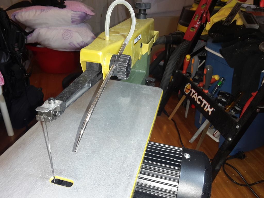

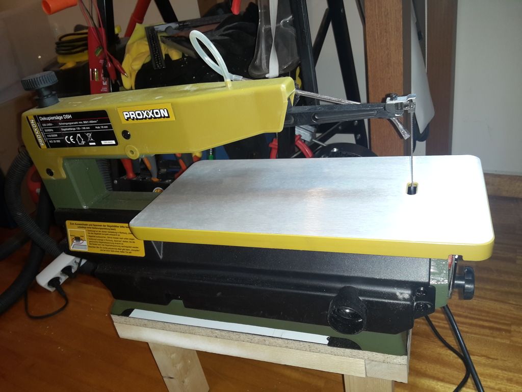

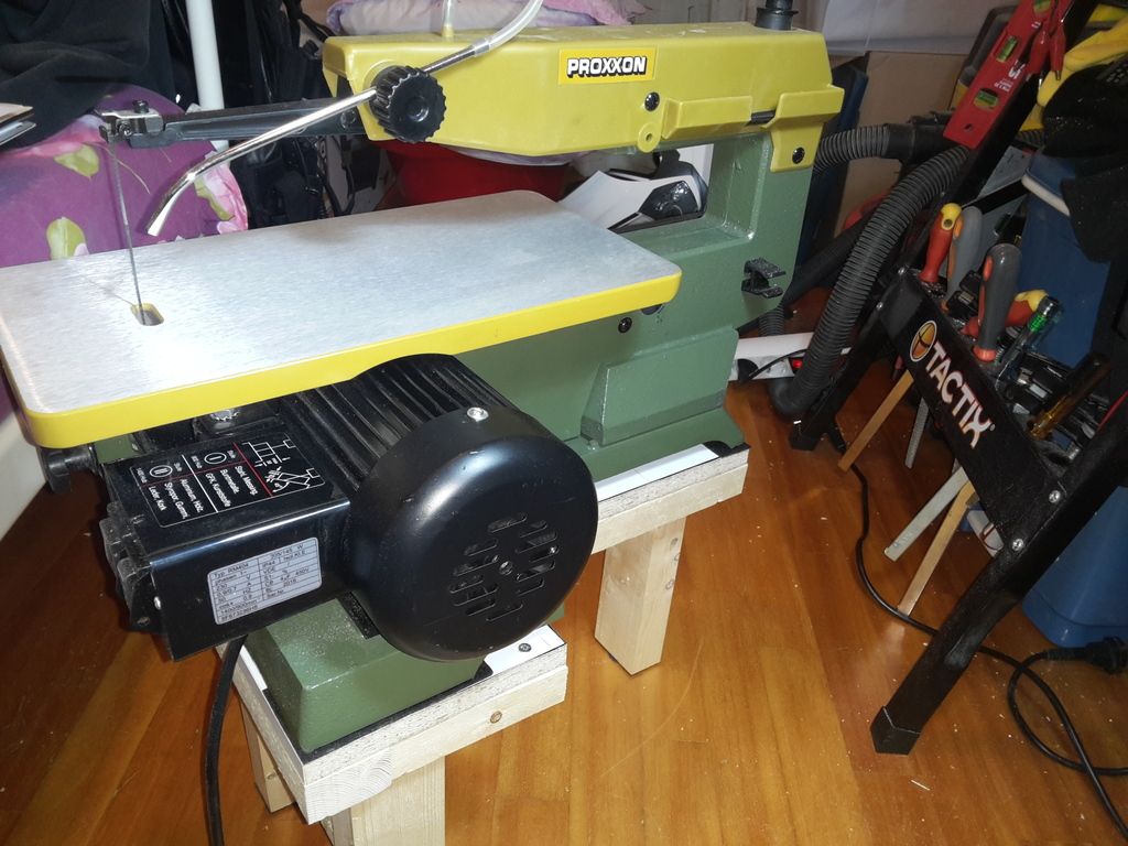

Καλοδούλευτη και πάλι Γιώργο, βλέπω ειδικό τραπεζάκι-βάση για το Proxxon.

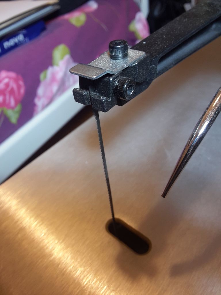

Η αλλαγη σε ακεφαλες θελει Αλεν κλειδι; Ακομη αυτο το κολλημα οι ευρωπαικες σεγες;;;
Αυτο ειναι aftermarket;

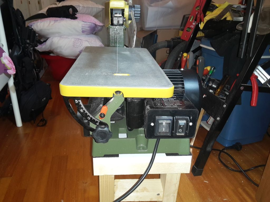

20 κιλά;!?!?! Ωραίο πράμα, αυτό θέλει μικρό δικό του πάγκο με ροδάκια...
Καλοδούλευτη και παλι!

Καλοδούλευτη και πάλι Γιώργο, σου εύχομαι αμέτρητες υπέροχες καρασκευές. :ernaehrung004:
Για δώσε και καμιά συγκριτική πληροφορία... Σε σχέση με την μικρή της Dremel τεράστια η διαφορά;
Κυρίως βέβαια μ´ ενδιαφέρει η δυνατότητα ελιγμών σε πολύ στενά σημεία αλλά αυτό, απ´ ότι έχω καταλάβει, έχει να κάνει πιο πολύ με τη λάμα παρά με το μηχάνημα.

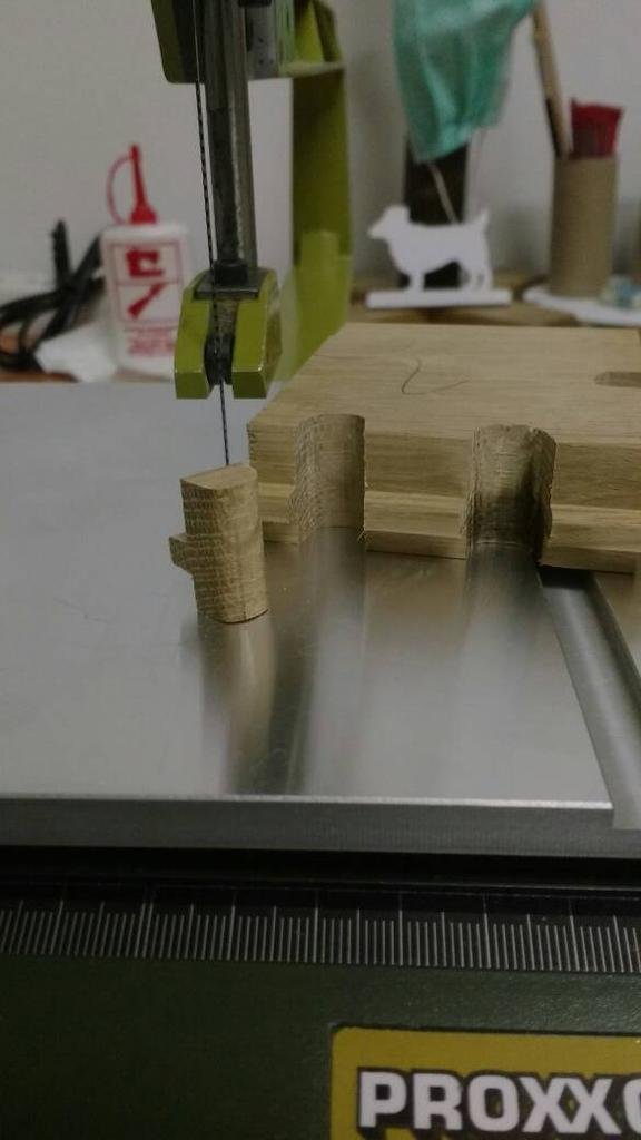

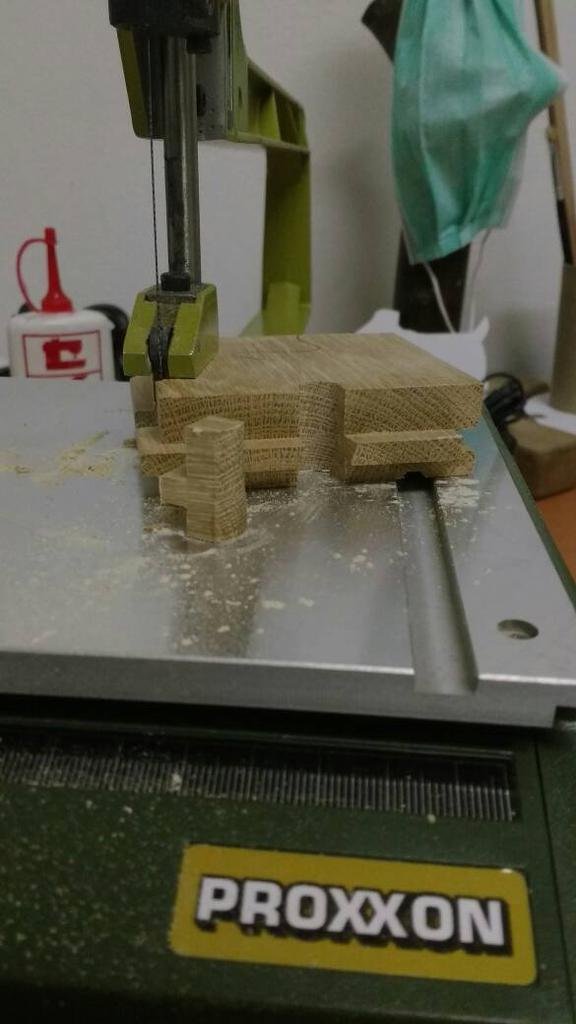

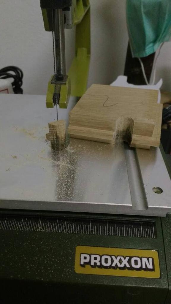

Μία μικρή δοκιμή με την ds 230 σε κομμάτι από παρκέ δρύινο 21mm...
Αρχικά με χρησιμοποιημένη λάμα 1.5mm της proxxon, ζορίστηκε αρκετά και έκαψε το ξύλο από τη μέση και κάτω.
Έπειτα δοκίμασα με λάμα 0.8mm επίσης proxxon, αλλά σχεδόν καινούργια. Και εδώ ζορίστηκε, λιγότερο όμως, κυρίως όταν πήγαινα παράλληλα με τα νερά του ξύλου. Ενοιωθα τη λάμα να λυγίζει, αλλά ολοκλήρωσε τη στροφή χωρίς να σπάσει η να κάψει το ξύλο.
Τέλος ξαναδοκιμασα με λάμα 1.5mm καινούργια αυτή τη φορά. Τώρα πήγε καλύτερα, όπως και με την 0.8, όχι τελείως άνετα, αλλά ολοκλήρωσε τη στροφή ομαλά.
Ηθικόν δίδαγμα, πρέπει να αλλάζω λάμες πιο γρήγορα, η απόδοσή τους πέφτει και ας μην σπάνε.
Επίσης σε σκληρό ξύλο στα 2cm, το εργαλείο τα βρίσκει ζόρικα τα πράματα.

Γύρο - γύρο το πας...σε βλέπω με Proxxon.
Ναι με αλεν είναι , η φωτογραφία που δείχνεις είναι άλλο μοντέλο (είναι διαφορετικό το μακρύ σίδερο που πιάνει η λαμα και η μεταλλική επιφάνεια εργασίας ) , υπάρχει τρόπος να μην χρειάζεται το αλεν αλλά αν το κάνω νομίζω ότι θα αλλάξει το ζύγισμα της και δεν το δοκιμάζω προς το παρών.
Σχετικα με τις λαμες που χρησιμοποιω, ειναι αυτες που εχει η proxxon κατω απο την περιγραφη του εργαλειου.Ναι με αλεν είναι , η φωτογραφία που δείχνεις είναι άλλο μοντέλο (είναι διαφορετικό το μακρύ σίδερο που πιάνει η λαμα και η μεταλλική επιφάνεια εργασίας ) , υπάρχει τρόπος να μην χρειάζεται το αλεν αλλά αν το κάνω νομίζω ότι θα αλλάξει το ζύγισμα της και δεν το δοκιμάζω προς το παρών.
Σε ευχαριστώ !!!
Τεράστια διαφορά , η dremel είναι ένα καταπληκτικό εργαλείο αλλά όπως κατάλαβα τελικά για άλλη χρήση : είναι φορητή (βγαίνει από την βάση ) είναι ελαφρυα, αλλά σε περιορίζει αρκετά στις λεπτομέρειες , κάνει πολύ θόρυβο και χωρίς σκούπα δεν γίνεται να την δουλέψεις , η proxxon πολύ απλά σε βοηθάει να βγάλεις τον καλλιτέχνη που κρύβεις μέσα σου (έστω και με αντιγραφή σχεδίων, που και αυτό μορφή τέχνης είναι ) με πολύ λιγότερο θόρυβο .
Αν εννοείς την μικρή της proxxon δεν έχω άποψη , ο "Χιώτης " νομίζω πως έχει.
Οι ελιγμοι που κάνει είναι καταπληκτικοι παρόλο που έχω κάτι ακεφαλες λαμες της πλάκας. Και το μηχάνημα νομίζω πως παίζει ρόλο , η συγκεκριμένη σεγα νομίζω ότι έχει πολύ ροπή αλλά την βγάζει ομαλά στο ξύλο , αύριο ελπίζω κάνω μερικές κοπες εύκολες και δύσκολες σε ένα κομμάτι και να ανεβάσω φωτογραφίες.
Θα ήθελα λεπτομέρειες για τις λαμες γιατί υπάρχουν αρκετές επιλογές και δεν ξέρω τι να αγοράσω .
