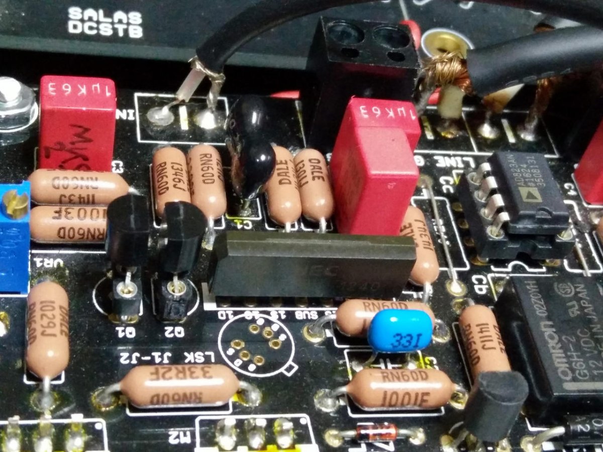

Επίσης δοκίμασα ένα συμβατό εναλλακτικό, μικρότερο σε ft MHZ αλλά με καλύτερο συντελεστή θορύβου, τύπο τρανζίστορ σε ένα σημείο του κυκλώματος. Το BC327-40 για τα Q1 Q2 ως ματσαρισμένα ζευγάρια του καθρέπτη ρεύματος (>450 Hfe). Με τα original BC560C αντικειμενικά περνούν λίγο σωστότερα οι γωνίες τετράγωνων παλμών λόγω ψηλότερης ταχύτητας τους και βρίσκονται πολύ πιο άνετα ζεύγη υψηλού Hfe (500+) αναμεσά τους. Στο δικό μου σύστημα υποκειμενικά μου άρεσε ο τόνος και η μουσική ανάλυση με τον εναλλακτικό τύπο λίγο καλύτερα, συμφώνησε και ένας άλλος που τα δοκίμασε απο Αμερική, αλλά σε κάποιον άλλον απο Δανία άρεσαν τα ορίτζιναλ λίγο καλύτερα αφού βρήκε το αποτέλεσμα με τον εναλλακτικό τύπο απλώς λίγο πιο στρογγυλό και βαρετό. Ωστόσο είχαμε άλλη μάρκα τρανζίστορ και δεν γνωρίζω τι Hfe και τι ταίριασμα πέτυχε. Γενικά δύσκολα βρίσκονται αρκετά δείγματα μεγαλύτερου από 350 Hfe στις περισσότερες μάρκες σε αυτόν τον τύπο. Ακόμα πιο μανίκι όταν πρέπει να γίνουν και ζεύγη καλύτερα απο 5% ταιριασμένα. Αυτός προτιμά OP2134 ως U1 στο servo επίσης. Απλά αναφέρω πραγματάκια που αν βάλετε θηλυκά πιν, όπως και με τον DC servo τελεστικό που έχει βάση, μπορούν εύκολα να αλλάζονται (αφού γίνει ξανά η διαδικασία όφσετ) να έχετε να συγκρίνετε :ears:
