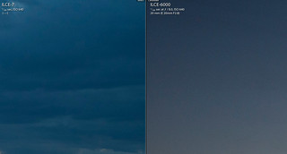

Από που γίνεται αντιληπτό; Έκανα διάφορες συγκρίσεις και αν και το βλέπω και πιο νωρίς, θα έλεγα πως η διαφορά γίνεται αντιληπτή από τα 640 και πάνω.
Δες το screenshot που σου ανέβασα
Iso640 by nikfor2014, on Flickr
Raw αρχεία χωρίς καμία επεξεργασία, όπως τα δείχνει το Lightroom στο 100%
Προφανώς διαφορετικές φωτογραφίες, αλλά διάλεξα δυο που τραβήχτηκαν σε παρόμοιες φωτιστικές συνθήκες.
Δεν είναι μόνο το μέγεθος, αλλά και η ποιότητα του θορύβου διαφορετική.
Αυτοι οι σαν magenta λεκέδες δεξιά, δεν είναι πρόβλημα συμπίεσης του jpeg του screenshot, είναι έτσι και στο raw και είναι θόρυβος χαμηλής συχνότητας στον οποίο υστερεί η 6000.
Με λίγα λόγια, σχεδόν 1 στοπ διαφορά που φαίνεται σχεδόν παντού.

Αυτός ο χαμηλόσυχνος θόρυβος είναι πολλές φορές προιόν αποθορυβοποίησης. Νομίζω και οι δυο αυτες Sony έχουν 2-3 σκάλες που επηρεάζουν και τα raw .. προτιμώτερο κατα την γνώμη μου να χρησιμοποιείται το "low denoise" και να γίνεται ότι αποθορυβοποίηση χρειάζεται στο software.
nikfor .. μπορείς να ανεβάσεις τα αντίστοιχα raw (στο www.filebin.net ή dropbox κλπ) ή τουλάχιστον jpeg με ολοκληρωμένα-απείραχτα τα exif

Βλεποντας τα raw το πρώτο που έχω να πω είναι οτι δεν είναι τυπικές λήψεις ISO640 αλλα βαριά υποεκτεθειμένες (-3,3 στοπ η α6000 !!, -2,3 στοπ η Α7 )
Αρα δεν μπορούμε να πουμε οτι η εικόνα που βλέπουμε στη συγκριση αφορα ISO 640 αλλα κατι που κανονικά θα ήταν ISO3200 ..
Eπίσης οι magenta λεκέδες μάλλον δημιουργούνται απο το LR (default color denoise ??) δεν βλέπω τέτοιο άπλωμα με το RawTherapee ..
βγαίνουν στην επιφάνεια κατι "βούλες" μετα το ανέβασμα φωτεινότητας κατα 3 στοπ αλλά οχι τέτοιο πράγμα
Re: Sony A6000 (Ο αντικαταστάτης της NEX6)
Ναι default όλα.
Κατά τα άλλα δεν συμφωνώ με το θέμα της φωτομέτρησης.
Είναι σχεδόν νύχτα και με ενδιαφέρει να βγει σωστά το φωτισμένο κομμάτι του ουρανού και τα υπόλοιπα σαν σιλουέτες, όπως και έγινε. Αν φώτιζα +3.3 ο ουρανός θα ήταν υπερβολικά φωτεινός.
Εντάξει, υπερέβαλα στην περίπτωση της 6000, αλλά όχι τόσο στην α7
Για αυτό έβαλα δείγματα στον Anon από το κομμάτι του ουρανού που φωτομέτρησα, για να μην αδικήσω τις μηχανές. Εκεί δεν ισχύει η υποφώτιση που λες (όχι τουλάχιστον σε τέτοιο βαθμό)
Αλλά καταλαβαίνω το σκεπτικό σου. Ναι, αυτές οι εικόνες δεν είναι καλά παραδείγματα για μέτρηση θορύβου στα 640 iso .

Το default για το color noise είναι κάπου στο +25 αν θυμάμαι καλά και όχι 0 .. σωστά ?.
Για το θέμα της υποέκθεσης ..
Μάλλον σε μπερδεύει η καμπύλη τονικότητας που επιβάλλει κρυφα το LR και είναι έντονη, ανεβάζει μπολικο την φωτεινότητα και δίνει και μπόλικο κοντραστ. Αν τα ανοίξεις με ουδέτερο raw converter (Rawtherapee π.χ.) θα δείς αυτό που σου λέω .. αυξάνοντας 3 στοπ την φωτο της α6000 δεν έχεις καθόλου καμένα στον ουρανό μόνο τα τριπλά φωτα αναμεσα στις 2 αριστερες ομπρέλες. Το ίδιο και με την φωτο της A7 sta +2 ev το πιο φωτεινό κομμάτι του ουρανού είναι στα όρια αλλα όχι καμμένο και μάλιστα μόνο ενα χρώμα καίγεται και παίζει ανάλογα με το WB να ανεβάσεις και άλλο την έκθεση στα +2,3 ev ..
Χρήσιμο είναι να δεις τα raw ιστογραμματα με το rawdigger .. θα δεις οτι οι raw τιμες δεν ανεβαίνουν πάνω απο 3200 στην Α7 και 1600 για την Α6000 με μέγιστο (πάνω απο οπου θεωρούνται καμμενα τα πιξελ) τα 15800
Το να παρουσιάσεις σαν σιλουετες τα σκοτεινά ή να κάνεις όποια ρύθμιση τονικότητας γουστάρεις είναι ευκολο με την επεξεργασια σε RAW δεν χρειάζεται να τις υποεκθέτεις .. αν τραβούσες με τεχνική ETTR θα είχες την ευχέρεια να παίξεις όπως θέλεις χωρίς παραπροιόντα (θόρυβο).
Tα κροπ που διάλεξες για την σύγκριση είναι πιο κοντα σε έκθεση (κάπου 1/2 στοπ χαμηλότερα η Α6000) οπότε είναι κοντα στο να είναι σχετικά δίκαιη σύγκριση απλά όπως ήδη είπες αυτο που βλέπουμε δεν είναι ενδεικτικό της συνηθησμένης ποιότητας των ISO 640 αλλα των ISO 3200+ ..
