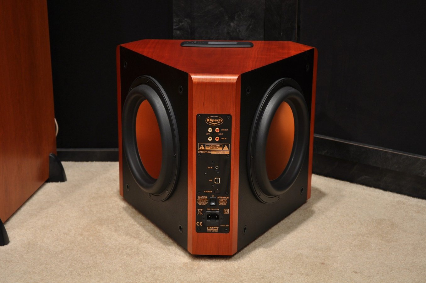

Bipole speakers εχω δεί...."bipole" subs ποτε...έχει νόημα ύπαρξης ειδικα για ενα δικαναλο σύστημα όπως και συζητάμε εδώ...?? Πως στήνονται άραγε αυτα ? Όπως παρακάτω..??
Ακυκλοφότητο το συγκεκριμένο στη Ευρώπη...
Ολίγον μας τα μπέρδεψες. Θα ήταν κάπως κουλό να λειτουργούν ως dipole και να ακυρώνει ο ένας κώνος τον άλλον στο μπάσο. Bipole ήθελες να γράψεις, αλλά εδώ οι κώνοι είναι τρεις.
Έβγαζε και η Martin Logan κάποτε τέτοια με τρεις κώνους. Και το ρυθμιστικό της φάσης πήγαινε έως 270 μοίρες αντί για το κλασικό 180.
Μικρότερα κενά και πιο ίση ενέργεια υποτίθεται αλλά σε συχνότητες που... δεν αφήνουν κενά από τη φύση τους.
