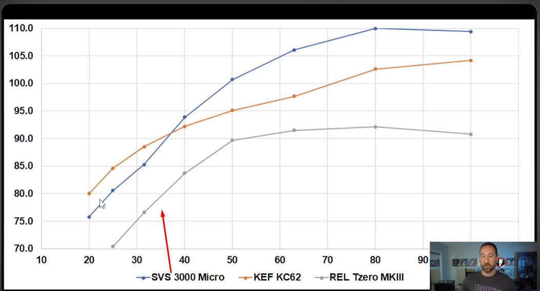

Το Tzero το έχω μετρήσει και δουλέψει.
Δεν είναι sub. Κουράδα είναι. Ούτε για τα εν λόγω Magnepan επαρκεί φυσικά.
Εννοείται πως τα Magnepan αυτά θέλουν sub. Αλλά πιο καλής ποιότητας και μεγέθους από την κοτσιλιά του βίντεο.
Εξαρταται απο τα γουστα και τις αναγκες καποιου. Καποιος μπορει να μη θελει να τριζουν τα μπετα, αλλα ενα αορατο, διακριτικο sub που προσθετει χωρις να φαινεται και ενσωματωνεται πανευκολα και χωρις να τραβαει την προσοχη, ειδικα αν ακουει σε χαμηλες και μεσαιες σταθμες.

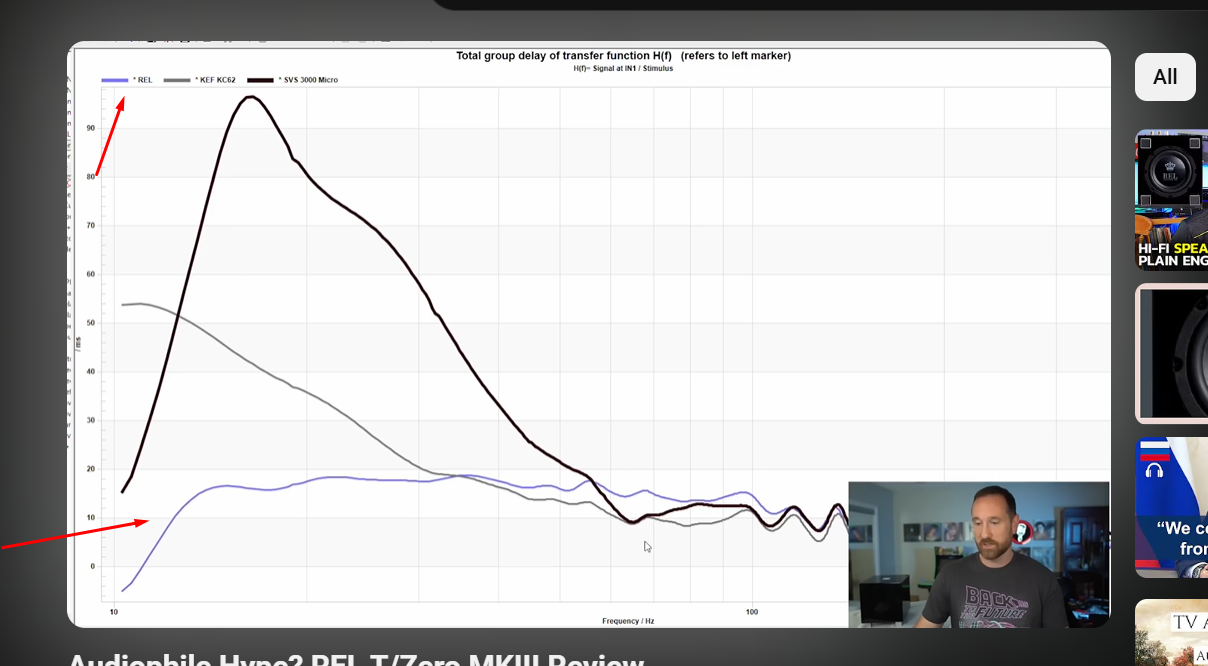

Το εν λογω sub εχει γραμμικη συμπεριφορα και σταθερα χαμηλο group delay. Θα τo χαρακτηριζα ειδικου σκοπου και γουστου.

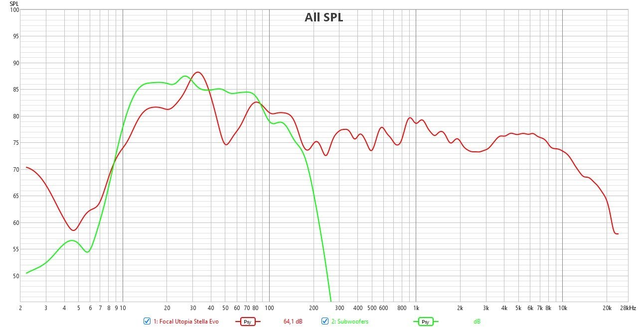

Βάλε τα στον χώρο σου.
Δες πως παίζουν στην θέση ακρόασης σου, και μετά μπορείς να πεις ναι ή όχι.
Αν παίζουν όπως η κόκκινη καμπύλη (Focal Utopia Stella Evo σε σχετικά απεριποίητο χώρο)... θες subs, αλλιώς νομίζεις ότι ακούς σωστά μπάσο.
Πράσινη γραμμή, τα subs στον ίδιο χώρο μόνα τους.
Το εν λογω sub εχει γραμμικη συμπεριφορα και σταθερα χαμηλο group delay. Θα τα χαρακτηριζα ειδικου σκοπου και γουστου.
Ειδικού σκοπού είναι όντως (να παίζει κλανιές)
Τι output έχει; Νεκροταφείο είναι. 88dB στα 60Hz ?
Κάτω από τα 50Hz το output του δεν κάνει ούτε για να συμπληρώσει ηχεία με 4ιντσο woofer :D
Ούτε για ηχεία υπολογιστή δεν θα το έπαιρνα.
Δες πως παίζει ένα σωστό sub, π.χ. Perlisten R212s (πρέπει να υπάρχουν μετρήσεις, αλλιώς πες μου να ξεθάψω τις δικές μου από τον δίσκο).
Ναι απο μονο του οχι, αλλα τα ηχεια εχουν εστω και -6 με -10 db εκταση εως 35hz οποτε αν υπαρχει συμφασικοτητα με το rel tzero mk3 το output το αρνητικο των ηχειων θα αθροιζεται με το output το αρνητικο του εν λογω rel και βαλε και μια τοποθετηση κοντα σε γωνια για να φορτισει το χωρο ωστε το gain να ειναι σχετικα χαμηλα καθως και το cross χαμηλα και σου δινει για μουσικη σε μεσαιες σταθμες μια ωραια βαση χωρις φοβο εντοπισμου και παρατραγουδα διεγερσης εντονων ιδιορυθμων του χωρου.
Δεν εχουν ολοι οι πελατες και ολοι οι ανθρωποι το ιδιο γουστο και τους ιδιους περιορισμους. Υπαρχει και η πρακτικοτητα, το ρισκο ενσωματωσης, το budget και το ειδος του ηχου που θελουν που δεν μπορει να μπει σε ενα καλουπι.
Νομιζεις οτι η rel εβγαλε τυχαια αυτο το sub χωρις να ερευνησει τις αναγκες; Ειπε ας πουμε ας βγαλω μια βλακεια να χαλασω το ονομα μου...
Εννοείται ότι θα τα μέτραγα στο χώρο μου..
Αλλά θα διόρθωνα τον χώρο πρώτα..
Αν βέβαια είχα σκοπό να βάλω subs θα πήγαινα σε μικρότερα ηχεία ..
Εννοείται ότι θα τα μέτραγα ,
και θα διόρθωνα τον χώρο αντί να προσθέσω subs..
Αν ήθελα subs δεν θα έβαζα τόσο μεγάλα στον χώρο..
Τώρα για τα Focal αν μου άρεσαν τα ηχεία της θα πήγαινα στα ενεργά της..
Είδα μέτρηση σε μικρά ενεργά της και φροντισμένο χώρο, λες και ήταν ευθεία..
Αλλά η ακουστική δεν είναι μόνο η απόκριση συχνότητας..
