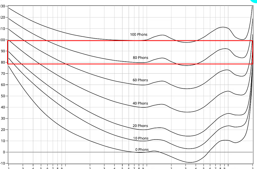

Το βασικο ειναι τα ηχεια μας να μπορουν να παιξουν ολες τις συχνοτητες απο 40 και πανω (μουσικο μπασο) σε ικανες σταθμες peak χωρις να συμπιεζουν η και να παραμορφωνουν. Σε ενα οικιακο χωρο αυτο σημαινει μεσαια στα 80dbc και 40hz στα 95 στη θεση ακροασης. Το 40hz το θετω ως το κατω οριο και πιο δυσκολο οριο απαιτησεων, χωρις να σημαινει οτι εκει θα ειναι η μεγαλυτερη ενεργεια σε ενα μουσικο κομματι. Εξαρταται...
Στα 80 spl στις μεσαιες βρισκεται η σταθμη αναφορας διοτι εκει η διαφορα spl που απαιτειται για να ακουσει το ανθρωπινο αυτι στην ιδια ενταση με τις μεσαιες, τις χαμηλες και τις υψηλες, ειναι η μικροτερη. Και γιατι το θελουμε αυτο, το θελουμε για να μη γινεται το ακουσμα κουραστικο λογω peaks σε μεσαιες συχνοτητες και ελλειψης ενεργειας χαμηλοτερα., διαφορετικα το ακουσμα θα γινει αντιληπτικα "λεπτο" , θα φωναζει και θα κουραζει λογω ανισορροπιας στην αντιληψη της ενεργειας.
Αρα θελουμε χαμηλες παραμορφωσεις στις μεσαιες υψηλες και εχουμε ανοχη για παραπανω παραμορφωσεις στις χαμηλες λογω αναισθησιας του αυτιου αρκει το συστημα μας να διαθετει τις προδιαγραφες να τις υποστηριξει. Δηλαδη το max spl των ηχειων να το καλυπτει, η εκταση των ηχειων πριν το roll off, και η επαρκεια ενισχυσης.
