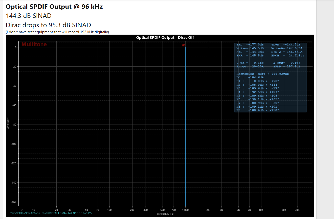

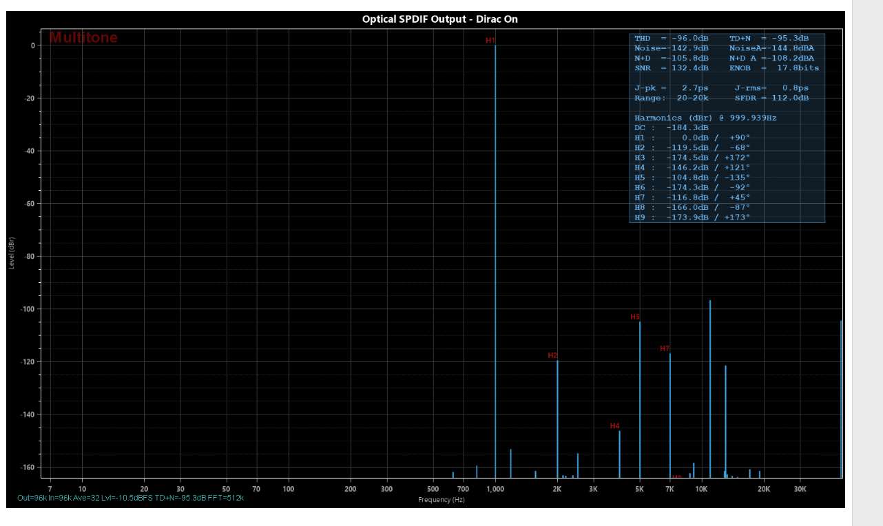

Κοιταξτε ενα real world παραδειγμα απο ενα βραβευμενο για τον ηχο του και ποιοτικου streamer και συγκεκριμενα το bluesound node icon απο τις μετρησεις θορυβου σηματος και παραμορφωσης (SINAD) απο την ψηξιακη εξοδο optical με και χωρις dirac. Η επιπτωση του dsp ειναι πραγματικα σημαντικη μιας και το σημα πεφτει απο 144.3db SINAD σε 95.3db πριν φτασει στο dac! Πως μεταφραζεται αυτο στην πραξη (δηλαδη στον ηχο που ακουμε) δεν εχω εμπειρια, αλλα στα νουμερα ειναι μεγαλη η διαφορα.
Η στάθμη του θορύβου παραμένει χαμηλή, αλλά αυξάνεται η αρμονική παραμόρφωση. Στα χαρτιά φαίνεται λίγο τρομακτικό, αλλά στη πράξη είναι αδύνατο να το ακούσεις.
Όπως το βλέπω είναι επεξεργασία σε καθαρά digital domain όπου το αρχικό σήμα είναι στα 24 bit και μετά το DSP πέφτει στα 16bit.
Όλα αυτά πριν προηγηθεί η ψηφιακή σε αναλογική μετατροπή (με τη χρήση ενός DAC), όπου τα πράγματα θα χειροτερέψουν.
Στις χαμηλές συχνότητες η μη γραμμική παραμόρφωση ίσως δεν γίνεται αντιληπτή.
Όμως αν θέλουμε να έχουμε χρονικό ταίριασμα με το υπόλοιπο φάσμα (δηλαδή ταίριασμα φάσης)
θα πρέπει και το υπόλοιπο σήμα (μεσοχαμηλά έως υψηλές συχνότητες) να περνάει από το ίδιο σύστημα DSP.
Eκεί είναι που τα 16 bit ή και λιγότερα, δεν επαρκούν σε πολλούς audiophiles.
