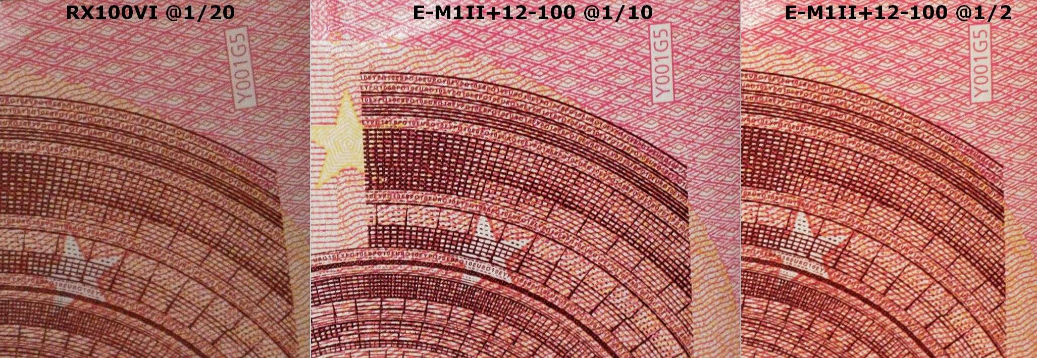

Στα 200mm από 1/20 ξεκινούν τα επαναλήψιμα ultrasharp.
Με το EVF φωλιασμένο στο δεξί μάτι και τη μηχανή κόντρα στη δεξιά πλευρά της μύτης για έξτρα αντίσταση και πάντα με προσοχή.
4 stop δηλαδή .. μιά χαρά .. σημαντικά βελτιωμένη σε σχέση με τις παλιότερες RX100 !! .. αλήθεια .. πόσα στοπ καταφέρνεις με την E-m1II + 12-100 ??
Στην RX100VI στα 200mm εύκολα επαναλήψιμες οι λήψεις με 1/20. Αλλά πιο κάτω με τίποτα.
Στην E-M1II+12-100 στα 200mm εύκολα επαναλήψιμες οι λήψεις με 1/10 και με λίγη δυσκολία και πιο κάτω, μέχρι και 1/2, αλλά στο 1/2 όχι εύκολα επαναλήψιμα.
Εντυπωσιακή η επίδοση της σταθεροποίησης της RX100VI πάντως στο 1/20 και επαναλαμβανόμενα μάλιστα. Μιλάμε πάντα για 200mm.
Η E-M1II με τον 12-100 προσφέρει αναμενόμενα κορυφαία σταθεροποίηση, αλλά περίμενα μεγαλύτερη επαναληψιμότητα. Θέλει πάλι προσοχή, δεν είναι δεδομένες οι σταθερές λήψεις κάτω από 1/50 στα 200mm.
Στα πιο κάτω δείγματα δεν ήταν ίδιος ο φωτισμός. Μόνο η σταθεροποίηση να κριθεί στα δείγματα αυτά.
Θα έχει ενδιαφέρον να επαναλάβω το τεστ με ίδιο φωτισμό για να συγκρίνουμε μικροκοντράστ και λεπτομέρεια.
