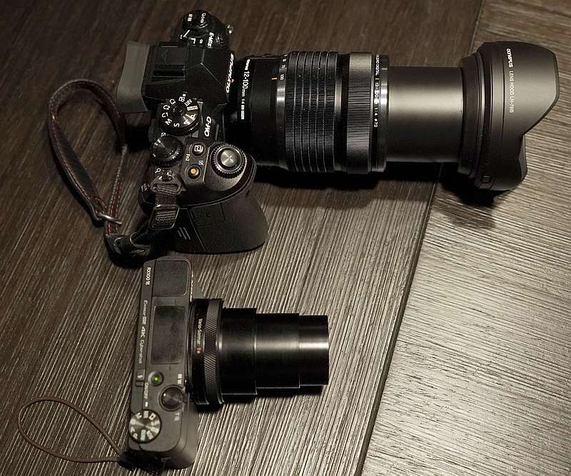

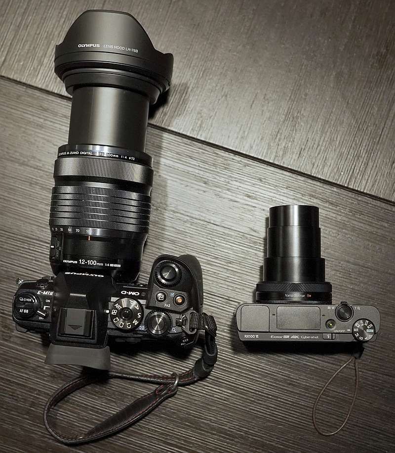

Τις τελευταίες μέρες γίνεται εδώ μια άλλη μάχη.
RX100VI vs Ε-M1II + 12-100/4pro
24-200mm eq. και τα δύο σετάπ, θα έχει ενδιαφέρον.
Ετοιμάζω συγκριτικά δείγματα ξεκινώντας από τα 200mm.
Με τους φακούς σε πλήρη έκταση:
