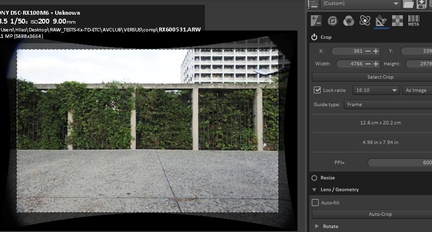

Oχι .. βελτιστο βρήκα το 16/10 (αυξάνεις το πλάτος χωρίς να μειώνεις το ύψος καθόλου) .. το 16/9 παραείναι φαρδυ οποτε φτανοντας στα όρια χρήσιμου πλάτους χάνεις ύψος ..

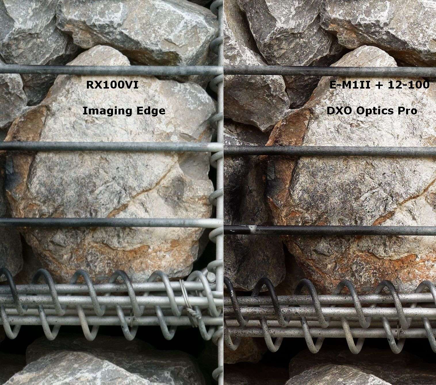

Ενδιαφέρον θα είχε να γινόταν μετατροπή και του raw της RX100VI από το DXO, αλλά δεν βγήκε ακόμη το module.
Τώρα δεν ξέρουμε πού μέχρι πού φτάνουν τα όρια της VI και πού του μετατροπέα Imaging Edge της Sony.

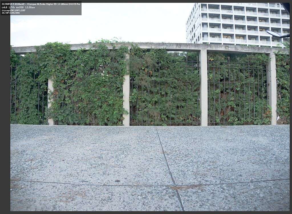

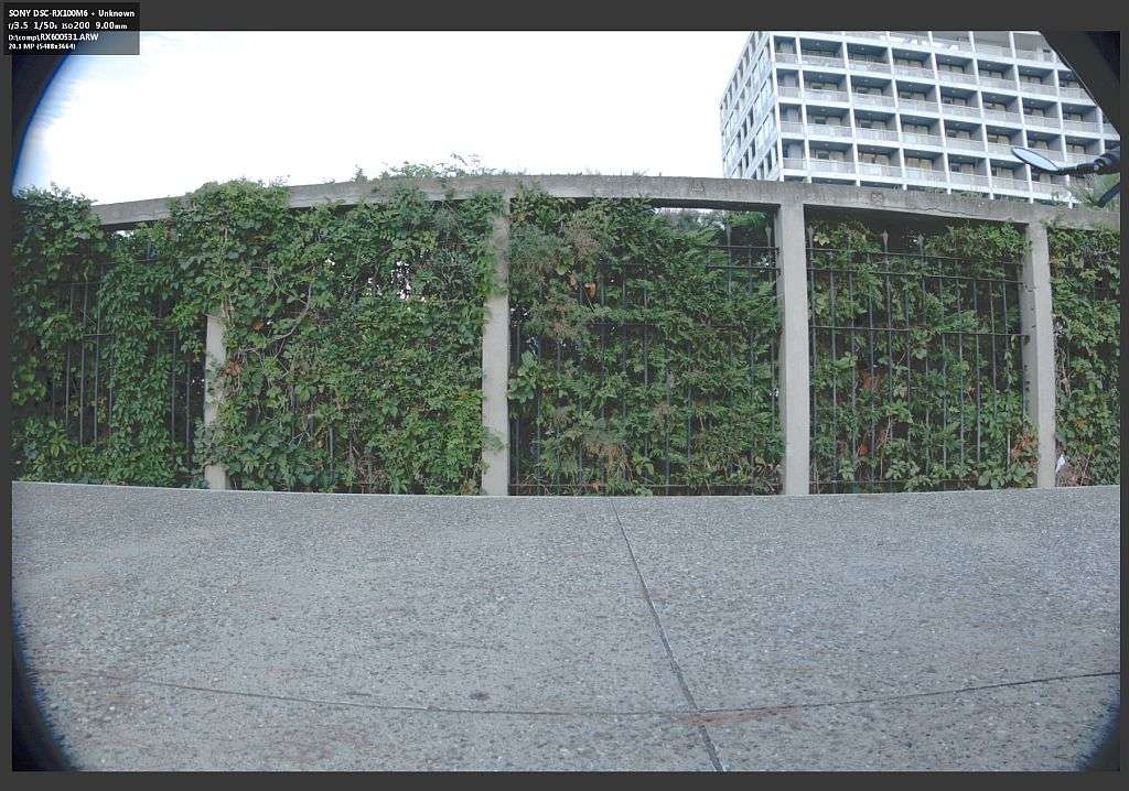

RX100VI_24mm, f/4, 1/100, 125iso
Ε-Μ1ΙΙ+12-100, 24mm, f/5.6, 1/100, 200iso

αυτη την εικόνα σε οξυτητα την βγαζει το module της DXO με default ρυθμίσεις για την ΕΜ1.2 ?
στο Lightroom η EM1.2 ξεκινάει πολύ πιο ήπια και θέλει κάμποσο sharpness για να δείξει το αρχείο οξύ και σε μικρολεπτομέρεια, βεβαια ο 12-100 (όπως και όλοι οι νέοι pro) έχει ταυτόχρονα και πολύ δυνατό contrast κάτι που ενισχύει (ψευδώς για όσους φακούς δεν έχουν microcontrast) την εντύπωση ότι ειναι πολύ οξύς.
Xμμ .. εδώ το EDGE δεν κατάφερε να απαλείψει το CA !!
Και με το RT τα ίδια .. το CA είναι περισσότερο και πιο δύσκολο στην RX .. και η ευκρίνεια στα άκρα καθαρά υπερ της Ε-Μ1ΙΙ
Λιγο με ξενίζει το διαφορετικό καδράρισμα .. κανονικά είναι να χρησιμοποιήσεις ίδιο κέντρο και τα άκρα όπου βγούν
Πάντως το πλάνο είναι πιο ευρυγώνιο οριζοντίως για την Sony παρόλο που κροπάρεται πολύ μεγαλύτερη περιοχή κατα τις γεωμετρικές διορθώσεις ..
