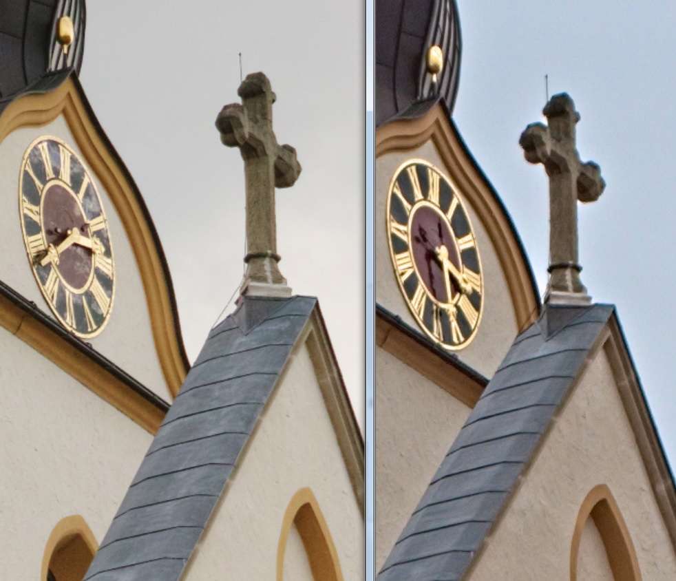

Re: Συγκριτικά δείγματα μεταξύ μηχανών/φακών
Οι παρατηρήσεις μου ισχύουν και για τις δικές σου εκδοχές μετατροπής των raw:
DP2Q αριστερά - ΧΤ1 δεξιά
Εικάζω ότι στο δείγμα της DP2Q, βλέποντας πώς χτυπά ο ήλιος κάθετα την επιφάνεια του ρολογιού, θα ξεπλένει και το ανάγλυφο στον λευκό τοίχο.
Όλα τα υπόλοιπα στο crop είναι θολά στην Χ-Τ1.
Γενικά, η μετατροπή σου στην XT1 σαφώς βελτιωμένη από την αρχική του Silkypix.
Στη μετατροπή σου στην DP2Q δεν είδα βελτίωση στην ευκρίνεια. Το αντίθετο θα έλεγα, π.χ. στο βιτρό.

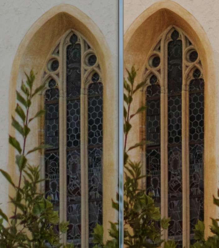

Αρχικό DP2Q raw-jpeg - Δική σου μετατροπή του raw της Dp2Q:

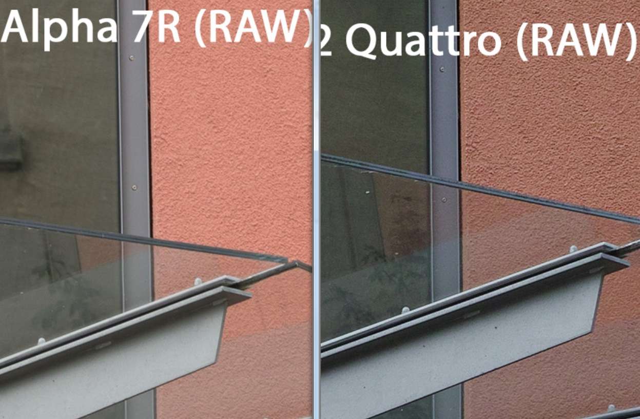

Εντωμεταξύ, η dkamera.de ανέβασε το πρώτο μέρος του συγκριτικού που ετοίμασε μεταξύ Sony α7r και DP2Q.
Τις έβγαλε ισόπαλες στα χαμηλά iso, είτε σε νυχτερινή λήψη είτε σε ημερήσια. Σε υψηλά iso, προφανώς η α7r υπερέχει, όπως και στα υπόλοιπα θέματα χειρισμού, εργονομίας κτλ.
Άμεση σύγκριση στα 100iso, την ημέρα
Άμεση σύγκριση στα 100iso, τη νύχτα
Πάλι φαίνεται βέβαια ποια είναι ποια αν βάλουμε δίπλα-δίπλα τα crops από τα raw-jpeg:
http://imageshack.com/a/img540/6404/VQ9bU9.jpg
Το σημείο που ήθελα να θίξω με τις μετατροπές απο RAW σε δείγματα με ίδιο φωτισμό (συννεφια είναι και στις δύο ίσως πιο αραιή στην σίγμα) είναι οτι οι χαώδεις διαφορές των προηγούμενων συγκρίσεων ήταν συγκυριακές.
Το οτι ένας αισθητήρας Foveon 20Mp + prime φακός (και μάλιστα ταιριασμένος) θα υπερέχει σε ευκρίνεια ενος 16Mp X-trans + zoom (έστω και απο του πολύ καλούς zoom) δεν υπηρχε αμφιβολία. Το θέμα είναι πόσο ..
Θα δούμε και απο αυριο τι κόντρες μπορεί να γίνουν με 24+ Mp Bayer ...
Συννεφιά ήταν .. τί ήλιος. Ερχεται στην δεξια όπως βλέπουμε πλευρα ένα αχνο φως αλλά είναι τοσο λίγη η διαφορά με το μη άμεσα φωτιζόμενο που είναι κατάσταση overcast ..
Στην Fuji είναι ακόμα χειρότερα .. καταχνιά με μηδέν κοντραστ και μέχρι που ο κίτρινος σταυρός ψηλά θολώνει απο την υγρασία της ατμόσφαιρας.
Αν ρίξω κάπου την αιτία του φλάτ αποτελέσματος στην Sigma είναι η επεξεργασία ... το default contrast που λέγαμε που μπορεί να είναι έντονα σιγμοειδής καμπύλη και συμπιέζει του φωτεινούς τόνους για να απλώσει τους μεσαίους. Μόνο που ανέβασαν μπόλικο και την φωτεινότητα με αποτέλεσμα οι τοίχοι να πέσουν μέσα στους συμπιεσμένους φωτεινούς τόνους.
http://imageshack.com/a/img745/2069/g6VNEV.jpg
Προτίμησα αυτή την μετατροπή γιατι δεν χωνεύω τα halo + πριονάκια του υπερ sharpening. Eίναι και το WB που αλλάζει ..
Υπάρχει διαφορά και στην καμπύλη φωτεινότητας (πιο φωτεινό το jpeg).
Στα μάτια μου δεν είναι αξιόλογη διαφορά απλά είναι ένα κλικ σκοτεινότερη η δικιά μου εδώ, και γράφει καλύτερα και το πράσινο λόγω WB στο jpeg. Ομως τα βιτρό χαμηλά στο jpeg είναι ξεθωριασμένα ;)
.. αλλά πάνω και γενικά σε περιοχές με φυσικό κοντραστ το jpeg έχει τεχνουργήματα ..
http://imageshack.com/a/img673/8887/N95UIO.jpg
Tι ισόπαλες στο βασικό ISO που λίγο σκοτεινή να είναι μια περιοχή η Sigma την αποχρωματίζει .. (τα υφάσματα κλπ μέσα στη βιτρίνα ..) .. και είναι και σκηνικό με μικρή δυναμική περιοχή ..

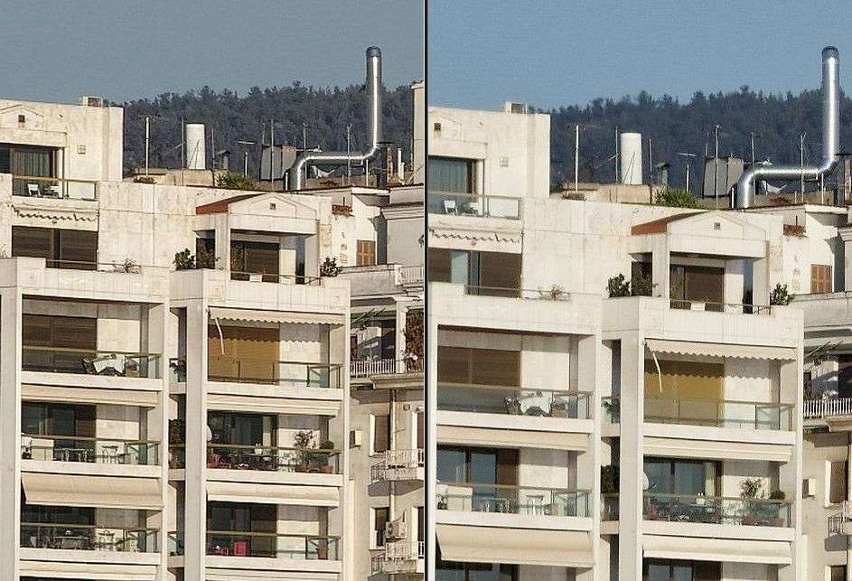

Με a5100 με τον γνωστό 24MP της Sony + τον κορυφαίο FE55/1.8 και πάλι δεν φτάνει η εικόνα στα επίπεδα της μιας και μοναδικής λήψης με Sigma DP3M.
100% crop, από raw, με upscale σε 6000x4000 στη Sigma για ίδιο μέγεθος αρχείου, ώστε να μένει μόνο η διαφορά των 5mm (55 o Sony, 50 η Sigma)
Moire στα κάγκελα η Sony, έλλειψη ευκρίνειας στα δέντρα, επίπεδες υφές σε τοίχους/πέτρες/μάρμαρα.
Θα πρέπει να επαναλάβω το τεστ, γιατί φορούσε πολωτικό φίλτρο ο Sony, αν και δεν τρέφω πολλές ελπίδες.
Αριστερά DP3M, δεξιά α5100+FE55
