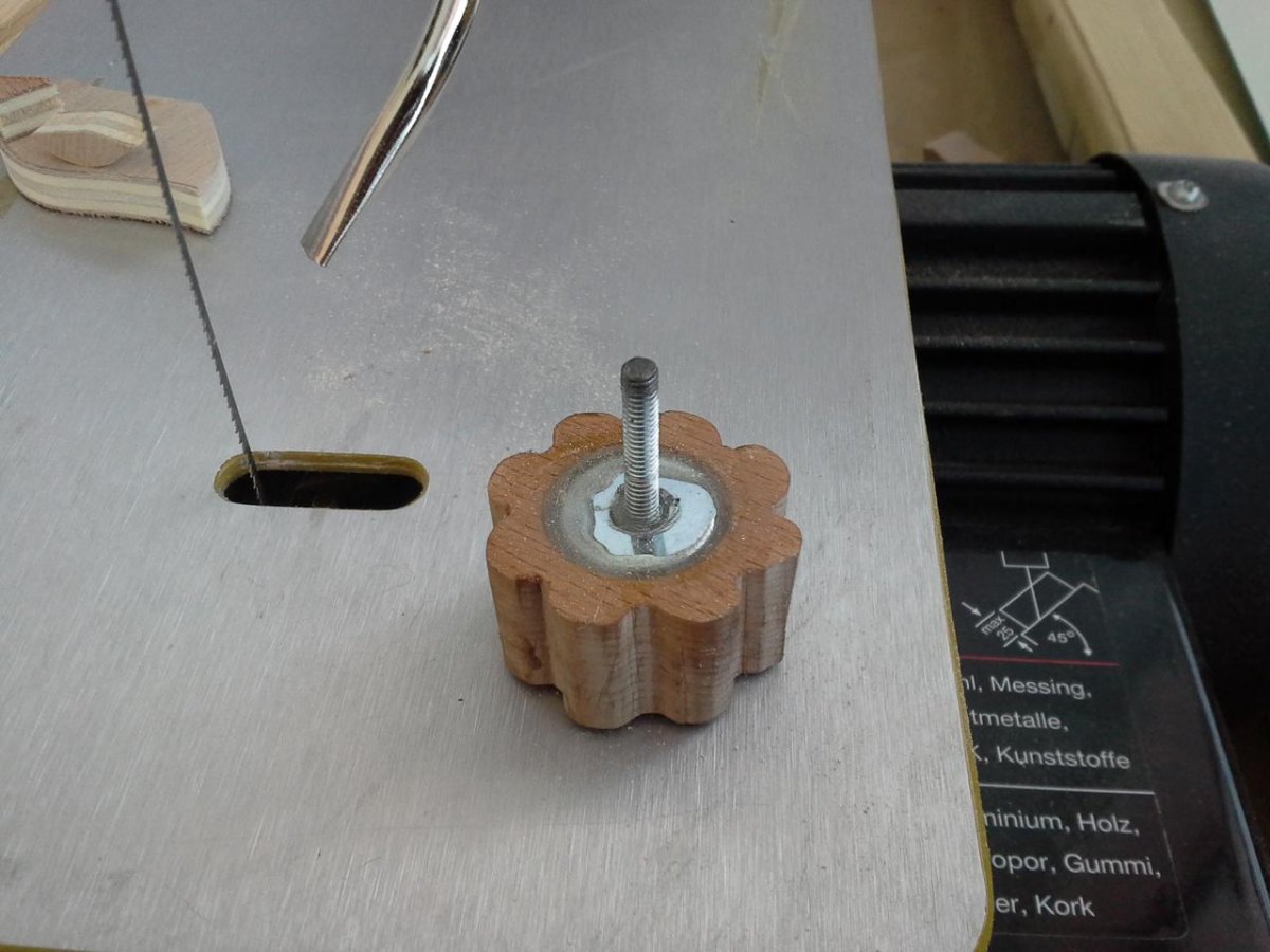

Πριν λίγες μέρες είχα αναφέρει, με αφορμή την αγορά επιτραπέζιας σέγας από κάποιο φίλο εδώ μέσα, ότι η δική μου (proxxon dsh) αν και ευχαριστημένος 100%, έχω ένα θεματάκι με το σφίξιμο του σφιγκτήρα για τις ακέφαλες λάμες.
Σήμερα έκατσα και έφτιαξα μία δική μου βίδα χρησιμοποιώντας ντίζα με ίδιο πάσο και φτιάχνοντας στην σέγα μία λαβή της οποίας το σχέδιο το βρήκα από έναν Αμερικάνο που ασχολείται χρόνια με τις κατασκευές με επιτραπέζια σέγα και έχει και δικό του σαιτ και κόλλημα με κόλλα δύο συστατικών.
