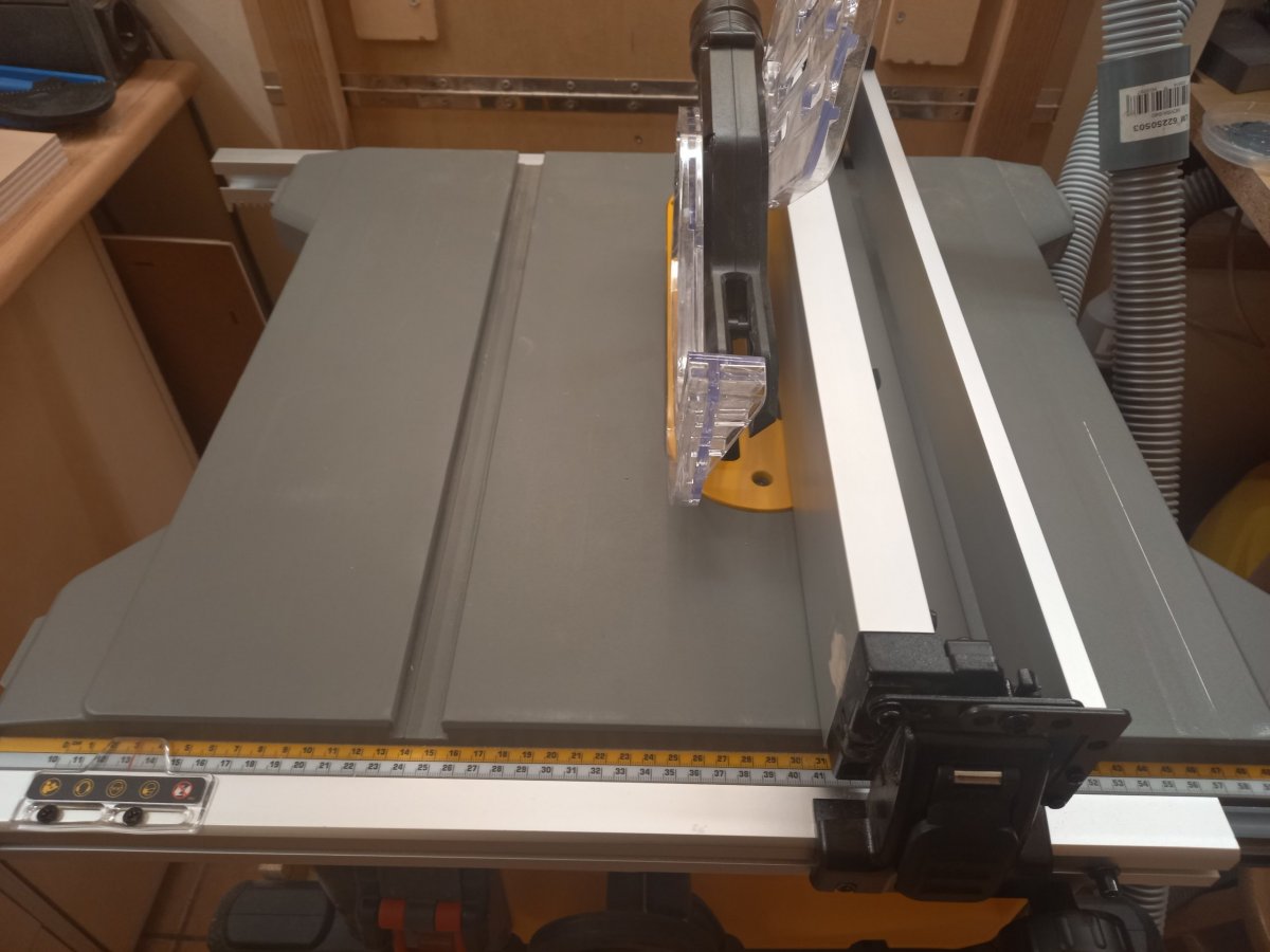

Δεν είναι 4 εκ το ελάχιστο όριο κοπής με αυτό το προστατευτικο.
Απλά για να κόψεις λιγότερο βάζεις το μικρό φραχτακι και καβαλάει το ένα από τα δυο κομμάτια του φραχτη επάνω του.
Έτσι κόβεις ακόμα και ποντο με ασφάλεια.
Επίσης η Ένωση των δυο σωλήνων είναι λάθος να είναι 90 μοίρες.
Πρέπει να φτιάξεις κάτι όπως το εργοστασιακο σε σχήμα Υ για να ρουφάει το ίδιο και από τις δυο και το βασικότερο για εμενα να βάλεις ένα κυκλωνικο!
Δεν μπορώ να καταλάβω πως θα κόψεις 1cm αφού ο φραχτης "κουτουλάει" πάνω στο guard στα 3cm. Ακόμα και αν σηκώσεις τη δεξιά πλευρά του guard δεν αλλάζει κάτι. :unsure:
Αν φραχτακι εννοείς τον μικρο φράχτη μου γυρίζει όταν κάνουμε μεγάλου πλάτους κοπές, δεν γίνεται.
Ίσως στο δικό σου να είναι αλλιώς.
Κυκλωνικό έχω φτιάξει εδώ και καιρό.
Δεν βρήκα 'Υ" για να κάνω τη διακλάδωση. Σκέφτηκα πως έτσι που το έκανα θα πριμοδοτησω με αναρρόφηση την κάτω τρύπα που κάνει και την πιο πολλή δουλεια. Ίσως ήταν χαζή σκέψη :-/
Τώρα για το μήκος των σωλήνων, τι να πω; δεν είναι και τόσο μεγάλοι. Και πως να είναι σε ένα δωματιάκι 7 τετραγωνικών; :ROFLMAO: Θα μπορούσα να τους κοντύνω πάντως.

Θα ανοίξεις το συρωμενο Γ στον φραχτη σου.
Έτσι το ένα κομμάτι του διαιρουμενου φραχτη θα πεταει πανω σε αυτόν αφου ειναι πιο χαμηλός.
Δηλαδή αυτό:
Εδώ είναι σεταρισμένο στα 7mm.
Έχει βέβαια και δύο μειονεκτήματα αυτό το κόλπο.
1. Το ύψος του φράχτη είναι μικρό (με ότι αυτό συνεπάγεται)
2. Δεν ισχύουν τα νούμερα στους χάρακες. (δείχνουν περίπου 51mm περισσότερο)

Αυτό ακριβώς προσπαθουσα να περιγραψω!
