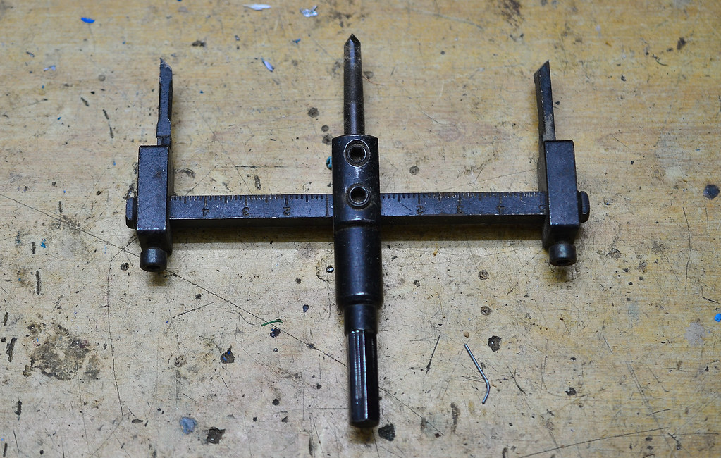

Ήθελα να κάνω μια μεγάλη τρύπα 43mm σε ένα ΚΠ 25mm, αλλά επειδή τα ποτηροτρύπανα που είχα ήταν 44mm αγόρασα ένα ρυθμιζόμενο τρυπάνι φτερού (φτηνό, της Dexter στα 15€) και εντυπωσιάστηκα από την αποτελεσματικότητα του! Έχει 2 μαχαίρια (ένα μικρό και ένα μεγάλο) που σφίγγουν με ένα άλεν)
Το χαζό κολονάτο δράπανό μου που συνήθως ζορίζεται με τέτοιες τρύπες με ποτηροτρύπανο (κάθε τόσο σταματάει), με αυτό το τρυπάνι δεν μάσησε καθόλου. Και η τρύπα βγήκε άψογη!
Είναι πολύ βολικό και κυρίως, ρυθμιζόμενο! Από 15 έως 45mm κάνεις ό,τι τρύπα θέλεις με ένα και μόνο τρυπάνι!
Δεν ξέρω αν υπάρχουν αρνητικά σε αυτού του είδους τα τρυπάνια, αλλά μου φάνηκε πολύ αποτελεσματικό.
Xρησιμα κυριως για ειδικες περιπτωσεις ακριβειας.
Υπαρχουν και τα μεγαλυτερα ρυθμιζομενα κοπτικα που φτανουν διαμετρο εως και 120μμ.
Εδω ενα τετοιο

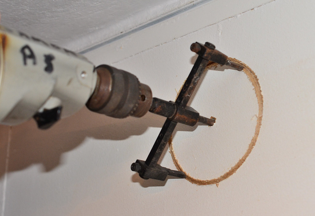

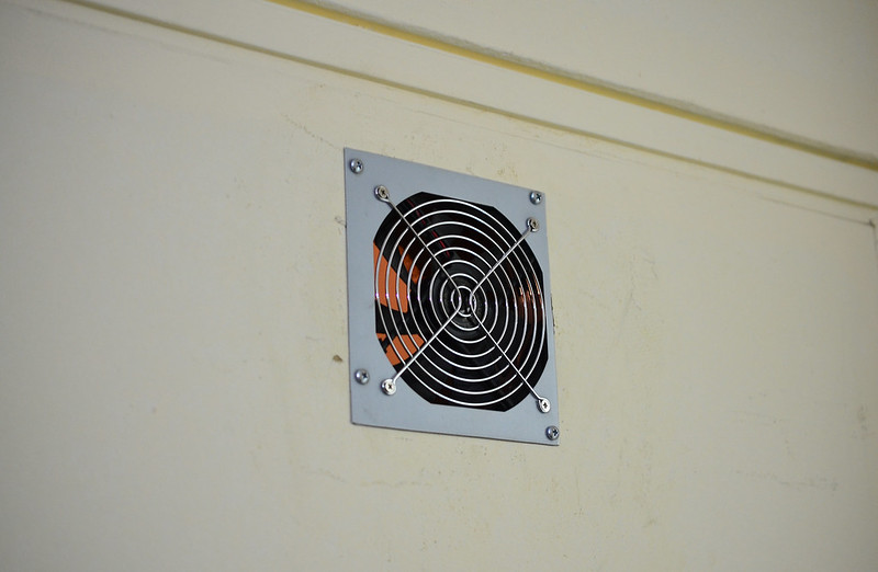

Σε εργασια ανοιγματος μεγαλης τρυπα σε ξυλινο πανελ για τοποθετηση εξαερισμου. Πανω σε ηλικιωμενο δραπανο skill 40 και βαλε ετων :)
Νίκο, πολύ ωραίο αποτέλεσμα. Μπήκε στη λίστα.
Μιχάλη, είχα δοκιμάσει ένα τέτοιου είδους (αυτό) από Leroy και η ποιότητα ήταν απαράδεκτη (επιστράφηκε). Όποιος ψάχνεται για παρόμοιο να αποφύγει το συγκεκριμένο.
Reactions: nikfor
Εξαρταται απο την δουλεια που το θελεις. Για γυψοσανιδα πχ ειναι μια χαρα. Για ξυλο δεν θα σου δωσει το αποτελεσμα των πολυ ακριβοτερων forsτner/φτερου σε τετοιες διαμετρους.
Τα συγκεκριμενα μεγαλης διαμετρου τρυπανια ειναι και επικινδυνα γιατι τεινουν να μαγκωνουν πολυ συχνοτερα απο τα αλλα. Ιδιως σε ξυλο και με δραπανο χειρος χρειαζεται μεγαλη προσοχη. Η παραπανω τρυπα που εκανα μου πηρε αρκετο χρονο.
Εγω το χρησιμοποιω κυριως σε γυψοσανιδα αλλα επειδη δεν ειχα ποτηροτρυπανο τοσο μεγαλης διαμετρου, το δουλεψα σε ξυλινο πανελ καθως δεν με ενδιεφερε η ποιοτητα κοπης του κυκλου αφου θα εμπαινε ανεμιστηρας.
