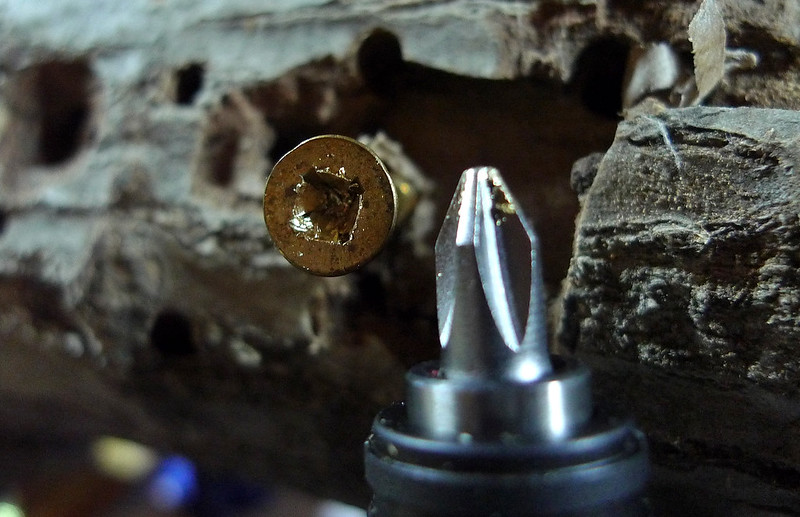

Να τι μπορει να παθει μια φτηνη ξυλοβιδα οταν βιδωνεται/ξεβιδωνεται με απλο δραπανοκατσαβιδο/βιδολογο και οχι με παλμικο κατσαβιδι.
Απάντηση: Re: Test Drive Εργαλείων & αναλώσιμων
Καμιά ιδέα πως τις ξεχωρίζουμε ίσως; Αυτές που είχε το Lidl σε στρογγυλή συσκευασία σε πέντε μεγέθη αν δεν κάνω λάθος πακέτο είχαν την τάση να παρουσιάζουν τέτοια φαινόμενα, όπως και να κόβονται τελείως στο κεφάλι τους ότων προσπαθοιύσες να τις φρεζάρεις στο ξύλο. (... με απλό δραπανοκατσάβιδο/βιδολόγο και όχι με παλμικό κατσαβίδι, εννοώ πάντα.)
παντος υπαρχουν μυτες αφαιρεσης βιδων (οταν εχουν τετοια περιπτωση οι βιδες)
επειδη και εγω δεν μπορω να τις αναγνωρισω μου εχει τυχει καποιες φορες να γινει ετσι το κεφαλι της βιδας
εδω τις εχω βρει και αναμενεται να τις παρω και ας μην χρειαστουν ποτε
Εγώ πλέον τις μικρές τις βιδώνω με δραπανοκατσάβιδο και τις μεγάλες με παλμικό χωρίς κανένα πρόβλημα μέχρι στιγμής.
Ελάχιστες του lidl μου έχουν σπάσει...
Μιχάλη πόσο δίκιο έχεις, το έχω αντιμετωπίσει κι εγώ αυτό.
FISCO SΤΑR εγώ που τις έχω δουλέψει είμαι πολύ ευχαριστημένος
http://www.etools.gr/index.php?option=com_mijoshop&route=product/product&product_id=4480
Μην τρέφεις και μεγάλες ελπίδες... Δεν είναι αυτό που νομίζεις, ελάχιστα καλύτερες από ένα αντιστοιχο ίσιο κατσαβίδι είναι.
Τις πήρα, τις δοκίμασα μια φορά, έκατσα πάνω στο παγωτό και τις παράτησα.
