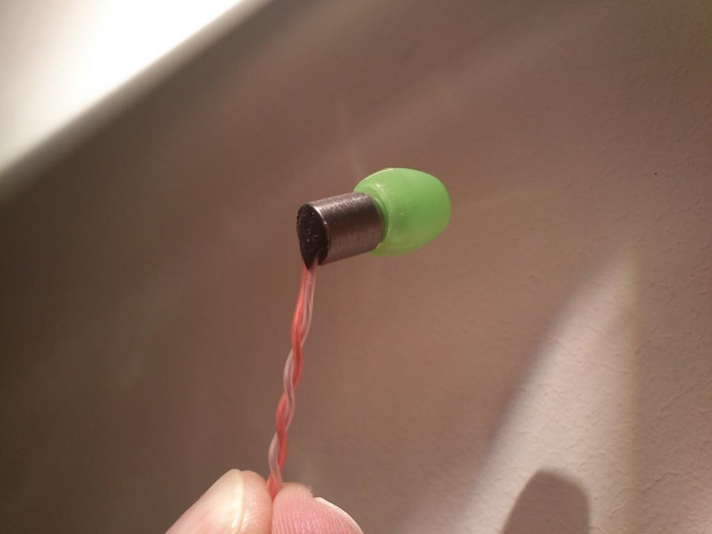

Μόλις το τελείωσα... και το άκουσα.
Ευτυχώς (...ουφ) το μπλοκάρισμα του cavity πίσω από το driver δεν επέφερα τη πλήρη εξαφάνιση του χαμηλού όπως φοβόμουνα.
Παραδόξως, το μπάσο είναι εκεί και εμφανώς βελτιωμένο σε σχέση με χθες (χωρίς μεταβολή στην έκταση), πράγμα που σημαίνει ότι η ανακαλωδίωση επέφερε άμεσο αποτέλεσμα.
Σε άμεση σύγκριση με το πρώτο ζευγάρι αναφοράς δεν εντοπίζονται ακουστικά προβλήματα. Είναι πολύ νωρίς όμως για ασφαλή συμπεράσματα.
Το στριφτό καλώδιο που βλέπετε είναι οι εσωτερικοί αγωγοί του μπλε καλωδίου που πρότεινα από το ebay.
Το περισσευούμενο μήκος ήρθε ακριβώς για τη κατασκευή του δεύτερου ζεύγους!

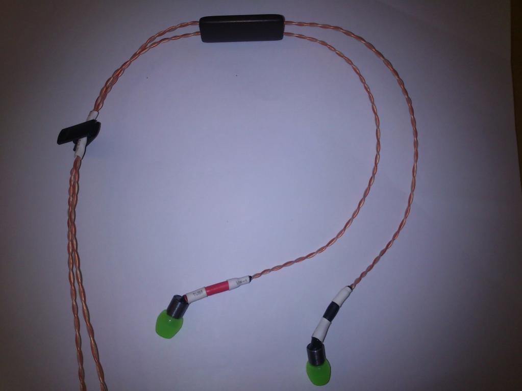

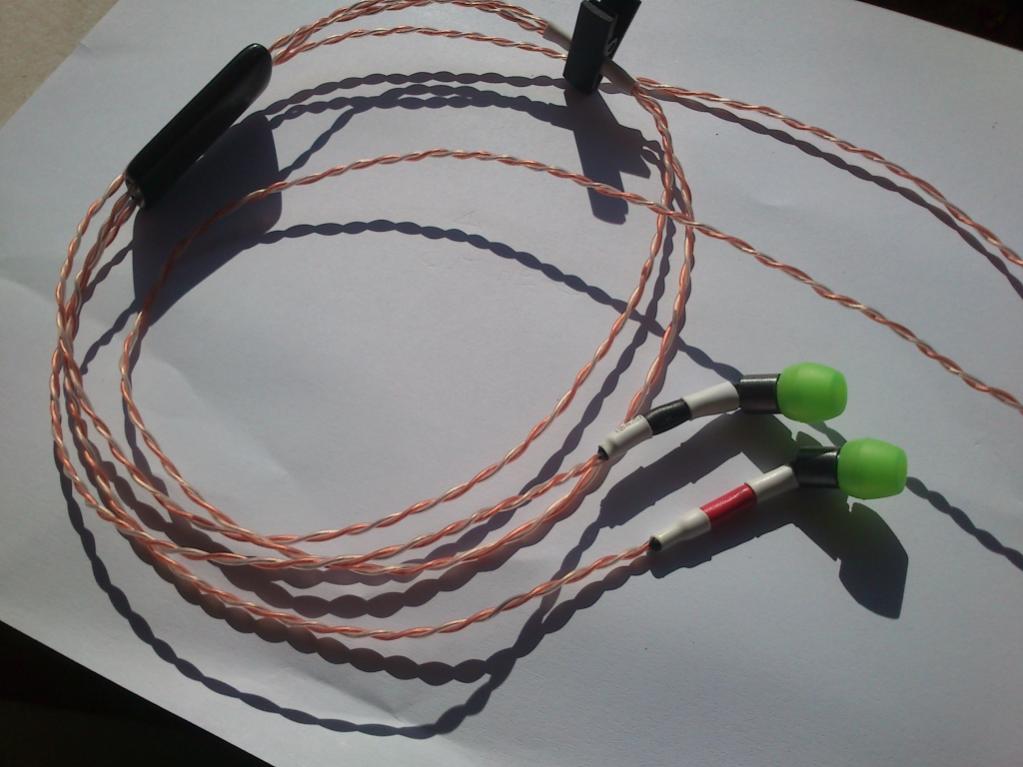

Η νέα κατασκευή είναι πολύ ελαφρύτερη, ενώ τα ακουστικά κάθονται πολύ καλύτερα μέσα στο αυτί και μάλιστα με κατεύθυνση προς τα πάνω, σε ευθυγράμμιση με τον ακουστικό πόρο. Δεν φεύγουν δε από τη θέση τους με τίποτα. Άξιζε το ρίσκο και τον κόπο!
Συνολικό κόστος κατασκευής (κομπλέ): 16 !!!

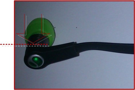

Κόψε όπως στη φώτο.
Μετά αφαίρεσε τα πάντα, κάλυμμα θαλάμου και καλώδια (ξεκόλλημα).
Η πλήρης σφράγιση της οπής εξαερισμού πίσω από το driver (με καυτή σιλικόνη) φαίνεται να κάνει το ακουστικό πιο bass-light (περίπου -3dB) με αποτέλεσμα μία κάποια έμφαση στις υψηλές. Είπαμε είναι νωρίς ακόμα...
