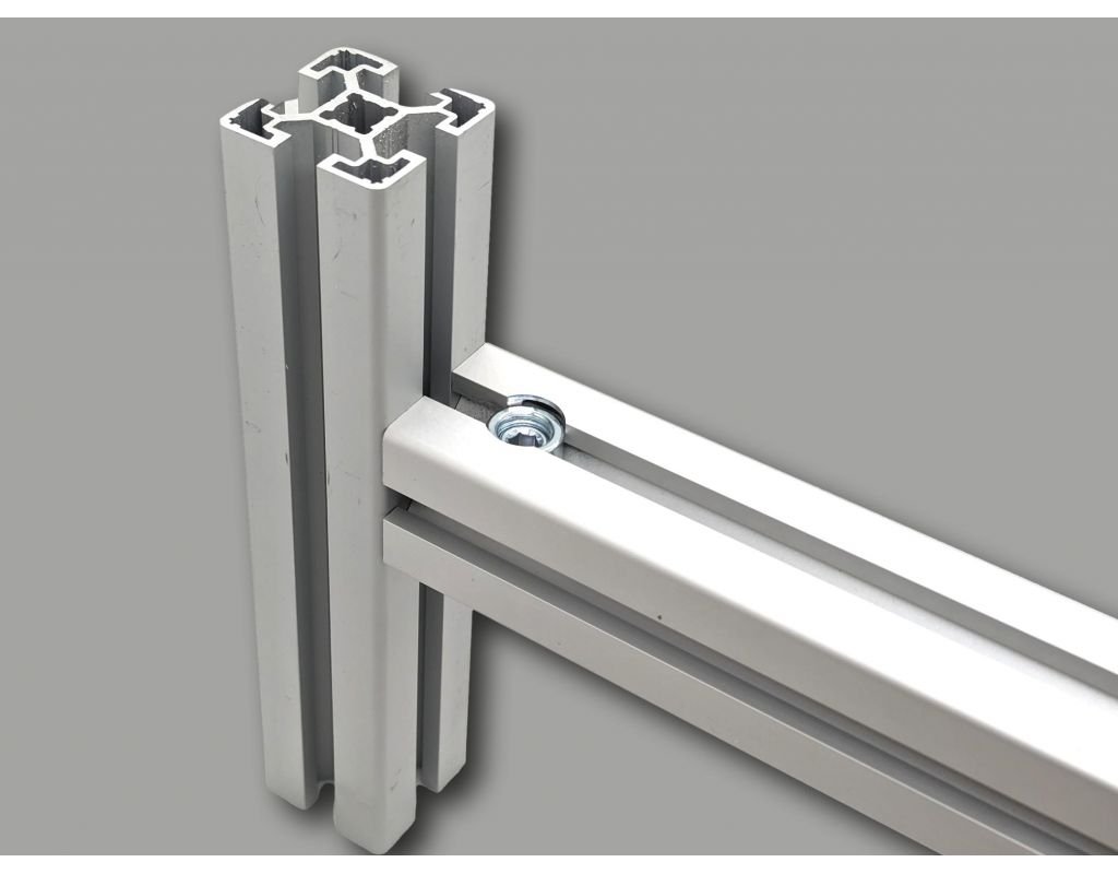

Ίσως κάτι τέτοιο χρειάζεσαι.
Quick connector.
Απλά πρέπει να ανοίξεις μια τρύπα στην κάθε πλευρά του προφίλ για να μπαίνει το βαρελάκι
Quick connector.
Πωωω, αυτό είναι τέλειο! (y)
Αυτό ακριβώς θα έλυνε το πρόβλημα και θα έκανε τα profile να είναι σαν τα πανάκριβα της Festool!
Δεν βλέπω να τα έχει για τη σειρά "20" των profile που έχω εγώ, αλλά θα το ψάξω.
Γενικά για όποιον θέλει να στήσει έναν τέτοιο οδηγό, αν πάρει profile 3060 (για παράδειγμα), και το συνδυάσει με αυτό το quick connector που βρήκες, θα είναι τέλειος. :D
