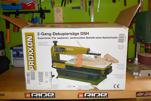

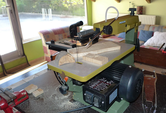

Ανοιξα επιτελους την σεγα proxxon σημερα που ειχα παραλαβει εδω και μηνες και ειδα οτι λειτουργει καλα :)
Παιρνει ακεφαλες λαμες (το πρωτο πραμα που τσεκαρα..) και οι κραδασμοι ειναι σχεδον ανυπαρκτοι.
Ειναι πολυ βαρια, γυρω στα 20 κιλα και η κατασκευη της ειναι πολυ ικανοποιητικη.
Τα επιπεδα θορυβου ειναι χαμηλα ιδιως στην υψηλη ταχυτητα. Εχει δυο ταχυτητες 900 και 1400.
Σε σχεση με την boston που εχω (αδιαβμητα ρυθμιζομενη ταχυτητα απο 600 εως 1400) στην υψηλη ταχυτητα παραγει 70 ντεσιμπελ εναντι 74 της boston.
Στα χαμηλα (900 η προξον και 600 η βοστον) η προξον παραγει 65 ντεσιμπελ και η boston 67.
Θα ελεγα οτι η boston ειναι πολυ ησυχη γενικοτερα και η proxxon ακομα πιο ησυχη, λογικο, λογω ονοματος.
Αυτο που μου εκανε εντυπωση ειναι η ουσιαστικη λειτουργια του φυσητηρα. Ο,τι αποτελεσματικοτερο εχω δει σε σεγα! Πολυ σημαντικο.
