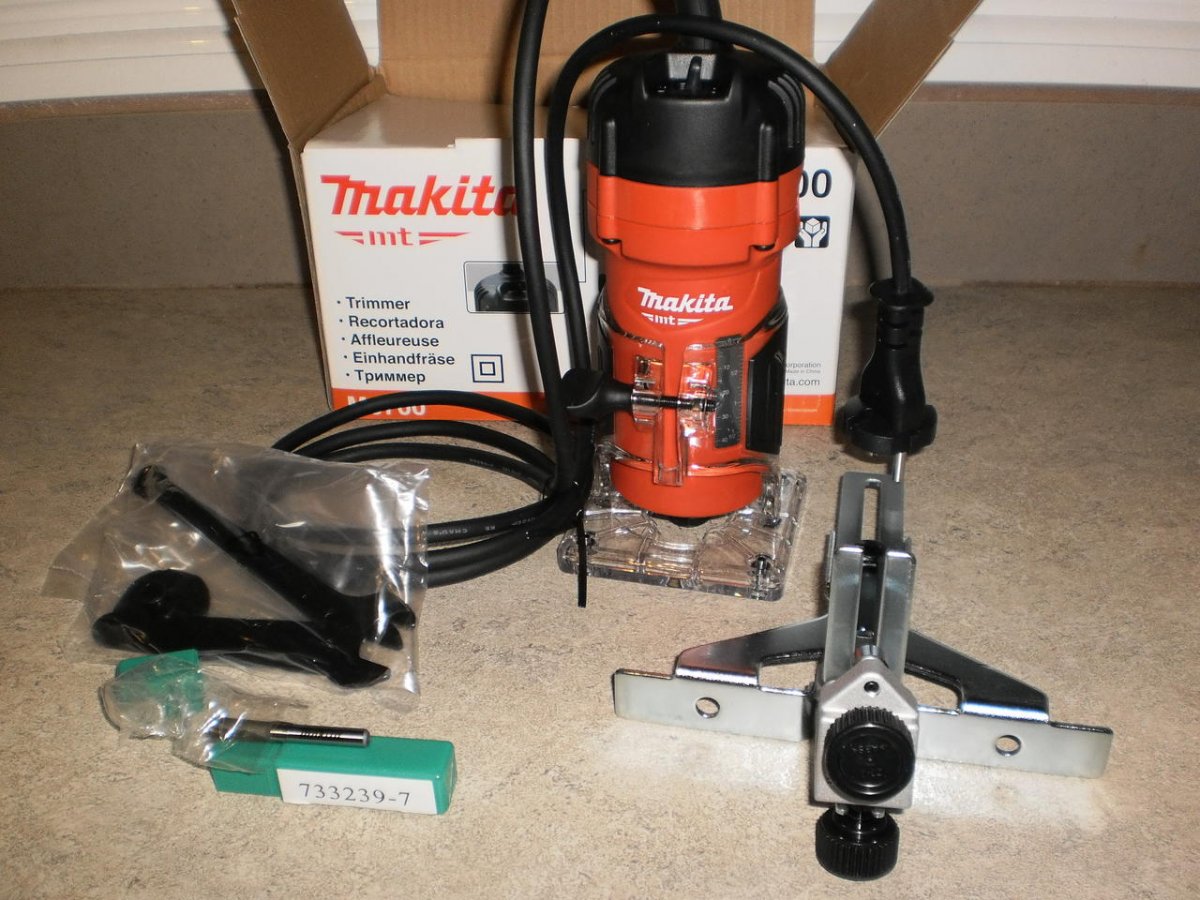

Tι παραλάβαμε σήμερα..
Αρα αγοράζοντας ενα σετ κοπτικων 6mm επειδη εχει 6mm δεν μπορει να τα δεχτεί ολα και ετσι περιορίζεσαι σε 4-5 κοπτικα απο αυτα. Εγω ξερω για ποια ακριβώς λεπτοδουλειά το θελω και η μη ρύθμιση στροφών το καθιστά άχρηστο . Φτηνό , αλλα η φτήνια τρώει τον παρά που λενε... Dremel σε βάση θα βόλευε σε αρκετες περιπτώσεις . Το τριμερ με αυτούς τους περιορισμούς δείχνει πολυ ειδικό και ως δευτεροτριτο εργαλείο ρουταρισματος. Τουλάχιστον το συγκεκριμένο Makita.
ποια κοπτικά δηλαδή δεν μπορεί να δεχτεί αυτό το maktec?
ποια λεπτοδουλειά είναι αυτή που δεν σε καλύπτει?
ο έλεγχος που έχεις με το μικρό αυτό εργαλείο, είναι ασύγκριτα καλύτερος από το βαρύ ογκώδες ρούτερ, έχει βέβαια τους περιορισμούς του σαν εργαλείο περιθωρίων αλλά και πάλι προσωπικά το βρίσκω εξαιρετικά χρήσιμο και πρακτικό.

σε συντονισμο με τον κωστα παρελαβα και γω σημερα το τριμερακι της makita.
φαινεται ποιοτικο εργαλειο και πιστευω αξιζει την χαμηλα τιμη του εως το τελευταιο σεντ
σε μια γρηγορη αναγωνση του μονιουλ λεει μεγιστο βαθος σε αυλακη εως 3μμ
ικανοτητα μηχανισμου συσφιξης 1/4 (6.35) η 6 μμ
ταχυτητα χωρις φορτιο 35000 στροφες
επισης (εαν φαινεται καλα στην φωτο ) μεσα ειχε ενα ποιοτικο μπιτ makita.
Αν είναι έτσι αλλάζει... Έχεις πολύ περισσότερες επιλογές, για να μην πώ άπειρες.
Αν ισχύει όμως θα έπρεπε να δέχεται μπιτ 1/4 και στη συσκευασία να συμπεριλαμβάνεται ένα κόλετ 6mm.
Υπάρχει αυτό;
οχι μπαμπη δεν εχει αλλο κολετ μεσα .ισως το κολετ που φοραει να μπορει να απορροφησει την διαφορα των 0.35 χιλ!

Καλορίζικα Κώστα, Νίκο και Βασίλη.
Βασίλη όπως είπαμε και αλλού άλλο 6mm και άλλο 6,35mm, δεν ταιριάζουν μεταξύ τους.
Αυτο δεν γινεται.
Αν λεει 1/4 και 6mm και εχει μονο το 1/4, τοτε θα πρεπει εσυ να αγορασεις το 6mm
Μπάμπη κολετ είναι και τα δύο.
Ένα 6 και ένα 6,35.
Εναλλασονται.
Δεν βάζεις δακτύλιο στο 6,35 για να βάλεις 6 μετά.
Δεν ξέρω τι σύστημα έχει Κυριάκο.
Αυτό που λες συμβαίνει σε ρουτερ 8-άρι. Εκεί θέλει αναγκαστικά δύο κόλετ/συστολές, ένα 6 κι ένα 6,35.
Στην περίπτωση του συγκεκριμένου Makita θα μπορούσε να δέχεται κατ´ ευθείαν το 6,35 και να έχει συστολή για το 6mm.
Λέω θα μπορούσε γιατί, απ´ ότι καταλαβαίνω, μόνο 6mm δέχεται.

Μπαμπη τι συστολη να εχει απο 6.35 σε 6. θα εχει ανταπτορα με 0.35/2 = 0,175mm τοιχωμα?
Ακομα και απο 8 σε 6 ειναι επικυνδυνη η συστολη γιατι παλι εχει μονο 1 mm υλικο με αμφιβολη ποιοτητα κατεργασιας αν μιλαμε για φτηνο και κινεζικο.

Γιαννη σου λεω τι γραφει το μανιουαλ ισως ξερουν κατι παραπανω δεν γραφει για αλλο κολετ κλπ.μια δοκιμη θα μας θα μας ελυνε τις αποριες αλλαδεν εχω 6.35 να δοκιμασω !ισως εχει ο κωστας !

Υπάρχουν στο εμπόριο συστολές Γιάννη. Δεν ξέρω πάχη, δεν χρειάστηκα ποτέ, αλλά υπάρχουν.
Τι επικινδυνότητα να έχει μια μεταλική συστολή, ένα μεταλικό δαχτυλίδι 0,35 χιλιοστά; Τι μπορεί να πάθει;
