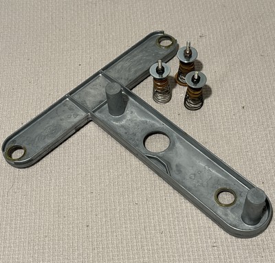

Προφανώς λοιπόν η AR ήταν για την Αμερική ότι ήταν και η Thorens για τη Γερμανία. Άρα για το πικάπ του maestro μπορούμε να επικεντρωθούμε εκεί. Ψάχνοντας λοιπόν στο αμερικάνικο ebay για Acoustic Research turntable βρήκα αρκετά πικάπ σε καλή λειτουργική κατάσταση. Π.χ. αυτόΠολυ καλο. Eιναι το επομενο μοντελο απο το ΧΑ . Το ΧΑ ειναι ο "παππους" ολων των πικαπ με αναρτηση. Το πρωτο που κατασκευαστηκε και ηταν η εμπνευση για το Thorens TD150 , Linn κλπ.........

Εχει χυτο αλουμινενιο υποσασι, καλυτερο απο του ΕΒ-101. Παρομοια πλατω και ελατηρια, Υπαρχουν πολλες αναφορες σε αυτα τα "Χ " και αρκετες μετατροπες.

Δεν ειναι ιδια με του Linn. Η μαζα του AR υποσασι και πλατω ειναι πολυ πιο ελαφρια απο του Linn και ως εκ τουτου τα ελατηρια του AR ειναι πολυ πιο μαλακα ωστε να πετυχουν την επιθυμητη συχνοτητα με τη συγκεκριμενη μαζα.Δείτε στο επόμενο πόσο καταπονημένα είναι,αλλά φαίνονται ολόιδια με του Linn ,που άλλαξα πριν 45 μέρες.
Vintage Acoustic Research AR XA Record Turntable - Original T Bar with hardware | eBay
Find many great new & used options and get the best deals for Vintage Acoustic Research AR XA Record Turntable - Original T Bar with hardware at the best online prices at eBay! Free shipping for many products!www.ebay.com
Καπου με πολλη υγρασια μαλλον.Απλά απορώ πως στην φωτό του ebay φαίνονται σε τόσο μαύρο χάλι.
