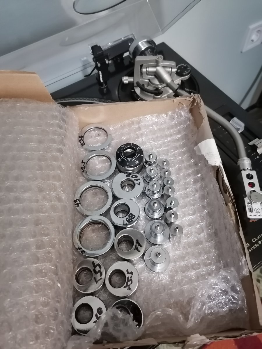

δεν ξέρω τι λέτε, αλλά επιτέλους έβαλα μια τάξη στα εξαρτήματα του βραχίονα...
τα counter weights ξεκινάνε από τα 55γρ περίπου και φτάνουν τα 155γρ ..προς το παρόν.
όταν έρθουν και τα 2 δακτυλίδια (60 και 70γρ) που περιμένω, θα φτάσουν τα 170γρ.
τα subweights ξεκινάνε από τα 5,6γρ και φτάνουν στα 50γρ.
στα μικρά βάρη η "διάταξη" είναι πυκνή.. από τα 20γρ και πάνω, πάμε ανά 5γρ
δύσκολα θα βρεθεί κεφαλή που να μην μπορέσω να της "επιβάλω" την ΣΣ που θέλω.
