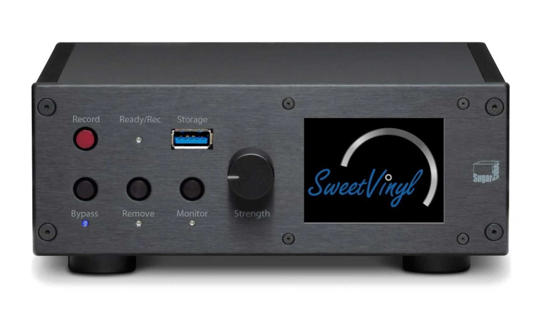

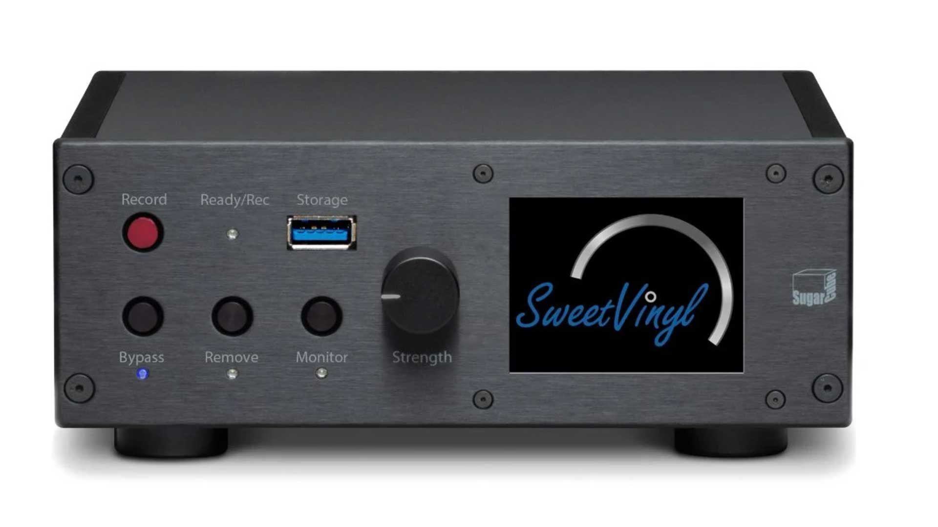

Vlad αν ήθελες να ήσουν ωραίος και κύριος, θα έπρεπε να έχεις σκάσει κανα τριάρι χιλιάδες ευρώ, να έπαιρνες την παραπάνω συσκευή και να μας έστελνες σιντακια που θα αποδείκνυαν αυτά που λες.
Τώρα όλα είναι λόγια..... :p 😀

Μιχάλη, αν είχα 3Κ για συσκευή θα έπαιρνα ένα κορυφαίο phono που ζαχαρώνω και δεν θα με ένοιαζε αν πιστεύει η κοινότητα τα λεγόμενά μου.. 🤣🤣
θα ξέχναγα και την ύπαρξη του φόρουμ..😂😂
