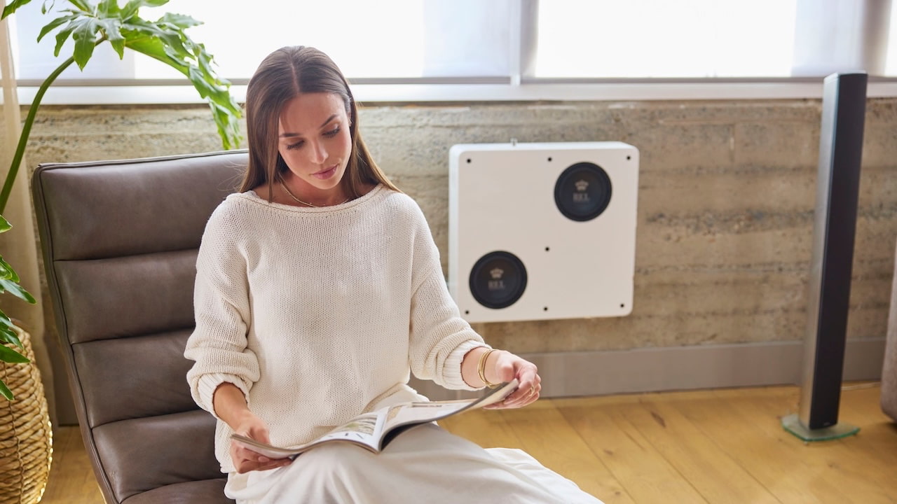

Δεν υπάρχει ηχείο που να καλύπτει την πρώτη οκτάβα, ακόμα και την δεύτερη - Τρίτη όπως θα έπρεπε να το κάνει..
Οι χαμηλές για να αναπαραχθούν σωστά θέλουν μεγάλα woofers...
Βέβαια δεν μπορούμε να έχουμε ηχεία τέρατα μέσα στον χώρο μας, γι' αυτό υπάρχουν τα subs..
Είδα ότι η REL έβγαλε subs εξαιρετικά μικρού μεγέθους καμπίνας με πολύ μικρό βάθος καμπίνας, (σαν καλοριφέρ φαντάσου βάθος καμπίνας), τα οποία είναι πανέμορφα και απλά τα βιώνεις στον τοίχο..
Εξαιρετική λύση, δεν εμποδίζουν πουθενά..
Τα subs δεν τα βάζουμε για να ακούμε απλά δυνατά, τα χρησιμοποιούμε για να έχουμε ομοιογένεια σε όλο το φάσμα, και χωρίς να χάνουμε πληροφορία που υπάρχει στην ηχογράφηση..
Δεν χρειάζεται να έχεις μικρά main ηχεία για να εξαφανιστούν στον χώρο, αυτό το πετυχαίνουν και μεγάλα 3δρομα...
Δεν έχει να κάνει με το μέγεθος η εξαφάνιση των ηχείων στον χώρο...

Τι εννοείς "χτίσιμο" ? Σκάψιμο τοίχου, γκρέμισμα μεσοτοιχίας, άδεια εργασιών μικρής κλίμακας? Ποιούς αποδέκτες έχουν αυτές οι αθλιότητες?
Για να συνοδεύουν μικρά και μικρομεσαία ηχεία όμως είναι αυτά. Να μην νομίζει κανείς ότι θα συνοδεύσουν μεγάλα ηχεία. Θέλει μια ομοιογένεια το σύστημα με εκθετικό βαθμό αύξησης στο κομμάτι των sub. Rule of thumb.
