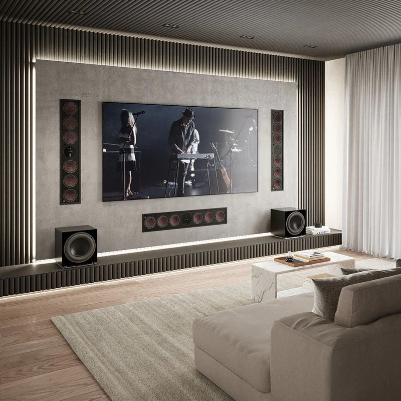

Θα εντοιχιστούν σε γυψοσανίδα? Δε θα συντονίζουν ? Όπως στη φωτο? Καλά έκανες και τον απέτρεψες,

Για όλα υπάρχουν λύσεις. Αν δεν σε πειράζει το έπιπλο, παίρνεις ηχεία/sub με καμπίνα. Αν θέλεις να μην έχουν μεγάλο βάθος στην καμπίνα αλλά δεν μπορείς να σκάψεις ή να βάλεις από πάνω γυψοσανίδα, παίρνεις on-wall. Αν δεν θες να φαίνεται τίποτε, παίρνεις in-wall, αλλά εκεί έχει και τα μερεμέτια.
Τι πράγμα να συντονίσει ακριβώς; Στις σωστές εργασίες βάζεις bαckbox αν δεν το έχει ενσωματωμένο, που είναι για το συγκεκριμένο μοντέλο. επίσης βάζεις και pre-construction bracket αν είναι μεγάλο το βάρος. Και μετά κλείνεις τη γυψοσανίδα.

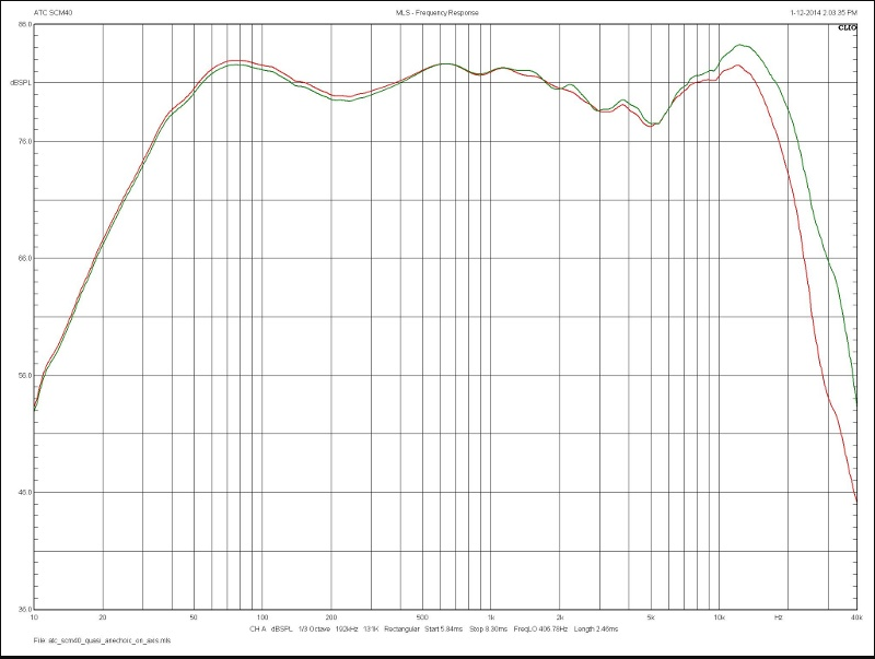

Δεν το χοντραινω, τα ATC πιστεύεις ότι βγάζουν την δεύτερη οκτάβα σωστά;
Με το γουφερ που έχουν;
Με τι αποκοπή; Τι στάθμη;
Ξεκάθαρα. Εκεί είναι τα -3db τους.
Δες εδώ.
Ναι, ok, μέχρι τη μέση της δεύτερης οκτάβας πολλά ηχεία έχουν θέμα. Αλλά όχι ότι δεν υπάρχει ηχείο που να αναπαράγει τα 40-80hz σωστά.
Βάλε βρε παιδί τις συχνότητες από που ξεκινάει η κάθε οκτάβα, να το βλέπουμε σωστά.
Δες εδώ.

Η μετρήση αυτή είναι σε ανηχοικο δωμάτιο του κατασκευαστή ή σε σαλόνι;...

Συγνώμη, τώρα είδα το λινκ..
Δες εδώ.
