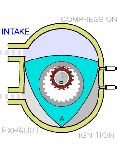

Το διχρονο μοτερ δεν χαρακτηριζεται ετσι αν καει λαδι η οχι για την λιπανση του.
Εχει να κανει με τους χρονους που παραγει εργο.
Για εμενα ειναι τριχρονο μοτερ καθως δινει σπινθιρισμο σε καθε θαλαμο καθε τρεις περιστροφες.

Συμφωνώ, εν μέρει μπορείς να τον πεις δίχρονο αλλά είναι τετράχρονος όπως λες.
Βρε Νικ το αν ένας κινητήρας είναι δίχρονος ή όχι δεν εξαρτάται από το πόσο λάδι καίει χαχαχα!

Εννοείται απλά παρομοίασα την απλοϊκότητα του.
Λάθος μου φυσικά... :p

Όχι Κυριάκο, οι χρόνοι δεν έχουν να κάνουν ούτε με την περιστροφή του εμβόλου. Κανονικός τετράχρονος είναι, αφού τα τέσσερα στάδια της καύσης (πλήρωση θαλάμου, συμπίεση, ανάφλεξη και εξαγωγή) είναι διακριτά και ξεχωριστά μεταξύ τους. Η όλη διαδικασία αποτελεί έναν κύκλο λειτουργίας, εξ ου και οι 4 χρόνοι του.

Οι χρόνοι έχουν να κάνουν με το κάθε πόσες περιστροφες του στροφαλου παράγει έργο Νίκο.
Ο wankel θέλει τρεις περιστροφες.
Ο Χρόνος στους Παλινδρομικούς είναι η κίνηση/διαδρομή του εμβόλου από το Άνω νεκρό σημείο μέχρι το Κάτω και ανάποδα και ισοδυναμεί με 180° περιστροφής του Άξονα.
Στον Wankel δεν υπάρχει άνω και κάτω νεκρό σημείο του εμβόλου και φυσικά και έμβολο αλλά ο αντίστοιχος/ισότιμος Χρόνος (όχι ισάξιος) είναι 270° περιστροφής του Άξονα.
Άρα ο κύκλος λειτουργίας (1.εισαγωγή, 2.συμπίεση, 3.καύση-εκτόνωση, 4.εξαγωγή) με βάση τον Χρόνο ισούται με :
720° στον Τετράχρονος Παλινδρομικό, 4*180°
360° στον Δίχρονος Παλινδρομικό, 2*180°, γιατί κάνει ταυτόχρονα στον ίδιο Χρόνο εισαγωγή/συμπίεση ή καύση-εκτόνωση/εξαγωγή
1080° στον Τετράχρονο Περιστροφικό Wankel, 4*270°
Ο Wankel όμως σε σχέση με τους παλινδρομικούς εκτελεί τρεις κύκλους λειτουργίας παράλληλα ανά Ρότορα και όχι έναν ανά Κύλινδρο.
Άρα από πλευράς εκτελέσιμων κύκλων λειτουργίας ανά περιστροφή του Άξονα (360°) ο Δίχρονος και ο Περιστροφικός είναι ισότιμοι γιατί εκτελούν έναν ανά 360°, 1ΚΛ/360°, ενώ ο Τετράχρονος κάνει μισό (ημιτελή) ανά 360°, 0,50ΚΛ/360°.
