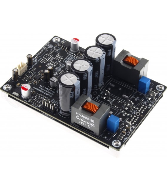

Γλυκοκοιτάζω αυτό σε monoblock..
Το χει μοντάρει κάποιος?
Τι θες να φτιάξεις;
Για να δούμε αν αξίζει ..
Τι θες να φτιάξεις;
Δύο μονομπλόκια για τελική ενισxυση
Σκέφτομαι γραμμικό τροφοδοτικό με μπολικη
χωρητικότητα και μικρότερη τάση από την μέγιστη των specs.
Δεν ξέρω αν χρειάζεται κύκλωμα προστασίας
για κάνα τσαφ..
για κάνα τσαφ..
Καλές είναι οι πλακέτες για να φτιάξεις αυτό που θες αλλά όχι με γραμμικά τροφοδοτικά..
Δεν θα παίξουν ποτέ σωστά..
Κύκλωμα προστασίας που;
Αν με το καλό παραγείλω θα τσεκάρω με μετρήσεις και τις δύο επιλογες έχω κάτι
M/S ζόρικους και οποια επιλογή παίξει καλύτερα..

Αν με το καλό παραγείλω που τσεκάρω με μετρήσεις και τις δύο επιλογές έχω κάτι
M/S ζόρικους και που επιλέγει να παίξει καλύτερα..
Κύκλωπα προστασίας ηχείων με ανίχνευση DC
και γερό ρελέ
Αν θες να φτιάξεις γραμμικά από τη στιγμή που έχεις πράγματα δεν σε εμποδίζει κάτι για να μην το κάνεις..
Απλα αυτοί οι ενισχυτές δεν παίζουν με γραμμικά, όσοι ενισχυτές φτιάξαμε με γραμμικά ποτέ δεν έπαιξαν σωστά, καλύτερα να τους φτιαξεις με τα τροφοδοτικά που προτείνει ο Γάλλος, εκεί θα δεις τις πραγματικές δυνατότητες των τελικών..
Αν δεν είναι σωστά τα γραμμικά, αν δεν έχουν ταχύτητα στις απαιτήσεις των τελικών θα σου μπαίνουν σε κύκλωμα προστασίας οι τελικοι..
Με μη γραμμικά δεν θα έχεις κανένα θέμα..
