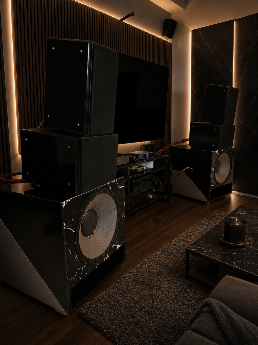

Το σύστημα μου είναι αυτό ενεργό 4 δρόμο με crossopoints 80-400-2.200 σε πληροφορώ ότι στον δρόμο 20-80 ότι ΑΒ δοκίμασα ακόμα των 10.000€ δεν κατάφερε να παίξει όπως έπαιξε ο monoblock της purifi . Όλοι είχαν μπουμαρισμα ειδικά πάνω από 95db.
Έχεις ρίξει πολύ δουλειά στο σύστημα σου, μπράβο! Ψαγμενος, σε έχω παρακολουθήσει σε διπλανό site, έχουμε γνωριστεί και από κοντά μια φορά, έχεις πάρει καλώδια ρεύματος από εμένα..
Τότε δεν είχες φτάσει σε αυτό το επίπεδο, εύγε! 😉
Ναι Λευτέρη τώρα σε θυμήθηκα . Τώρα έχουμε πάει σε άλλο επίπεδο βέβαια έχουν φύγει κ περίπου 60+ Κ ευρώ αλλά τα χόμπι πληρώνονται …
