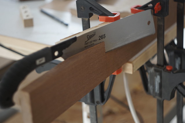

Πρίν λίγο ήθελα να κόψω δοκάρια πέργκολας 10Χ10 ώστε να χωρέσουν στις παλιές βάσεις που έχουν άνοιγμα 8 cm.
Δοκίμασα με τη σέγα και 15-άρα λάμα αλλά τζίφος, όσο και να προσέξεις η λάμα δεν κόβει ακριβώς ευθεία.
Με πριόνι χεριού ούτε να το σκεφτώ, αν ήταν 1-2 θα το έκανα.
Τί μένει λοιπόν εκτός από κορδέλα; :p
Τελικά χρησιμοποίησα το radial, με μια μικρή βοήθεια απ´ το sogun.(Και κόπηκα κιόλας... Nαι, "κατάφερα" και κόπηκα με το sogun :furious3:).
Πολυ ωραιο το shogun. Τιμιο για τα λεφτα του. Αλλα τα βρηκε σκουρα σε μαονακι αν κανεις πως κοβεις παραλληλα με του νερα του ξυλου.
Απάντηση: Re: Απάντηση: Re: Χόμπυ Ξυλογλυπτική & μικροξυλοκατασκευές! Ιδέες, κατασκευ
Αυτό ειλναι αλήθεια, καλποιες στιγμές ζορίζεται.
Αν δεν βιαζόμουν υπερβολικά, γιατί νύχτωνε, θα κατελβαινα να πάρω το Tajima να δω διαφορές.

Το κομματι που βλεπεις το εκοβα 20 λεπτα... Βεβαια με τη γωνια που κοβω ηταν σαν να εκοβα δοκαρι 10x8cm... Αλλα το ζορι ηταν οτι εκοβα μονο 12 μοιρες απο τα νερα του ξυλου και η οδοντωση του δεν ειναι για τετοια δουλεια. Ειναι cross-cut. Δηλαδη να κοβεις καθετα με τα νερα.
Εντάξει, ζορίζεται στο συγκεκριμένο είδος κοψίματος, αλλά όχι και 20 λεπτά, εκτός αν το λές λίγο υπερβολικά για να τονιλσεις το γεγονός.
Re: Απάντηση: Χόμπυ Ξυλογλυπτική & μικροξυλοκατασκευές! Ιδέες, κατασκευές και εργαλεί
Οχι. 20 λεπτα. Με το ρολοι. 5 λεπτα εκανα να φτασω στο βαθος της φωτογραφιας... Πρωτη φορα εκοψα μαονι βεβαια και μου εκανε εντυπωση.

Και εμένα μου κάνει υπερβολικά πολύ το εικοσαλεπτο.
Όσοι έχουν το πριόνι ας κάνουν δοκιμή. Να κόψουν οποιοδήποτε ξύλο, ισοβενο πλάτους 8cm, πάχους 2cm, κάθετα σε γωνία 12 μοιρών, όπως το έκοψα εγώ. Στο δικό μου shogun τα δόντια δυσκολευονται να πιάσουν το ξύλο ακόμη και σε πευκο... ενώ κάθετα το ίδιο ξύλο το κόβουν σε δευτερόλεπτα.

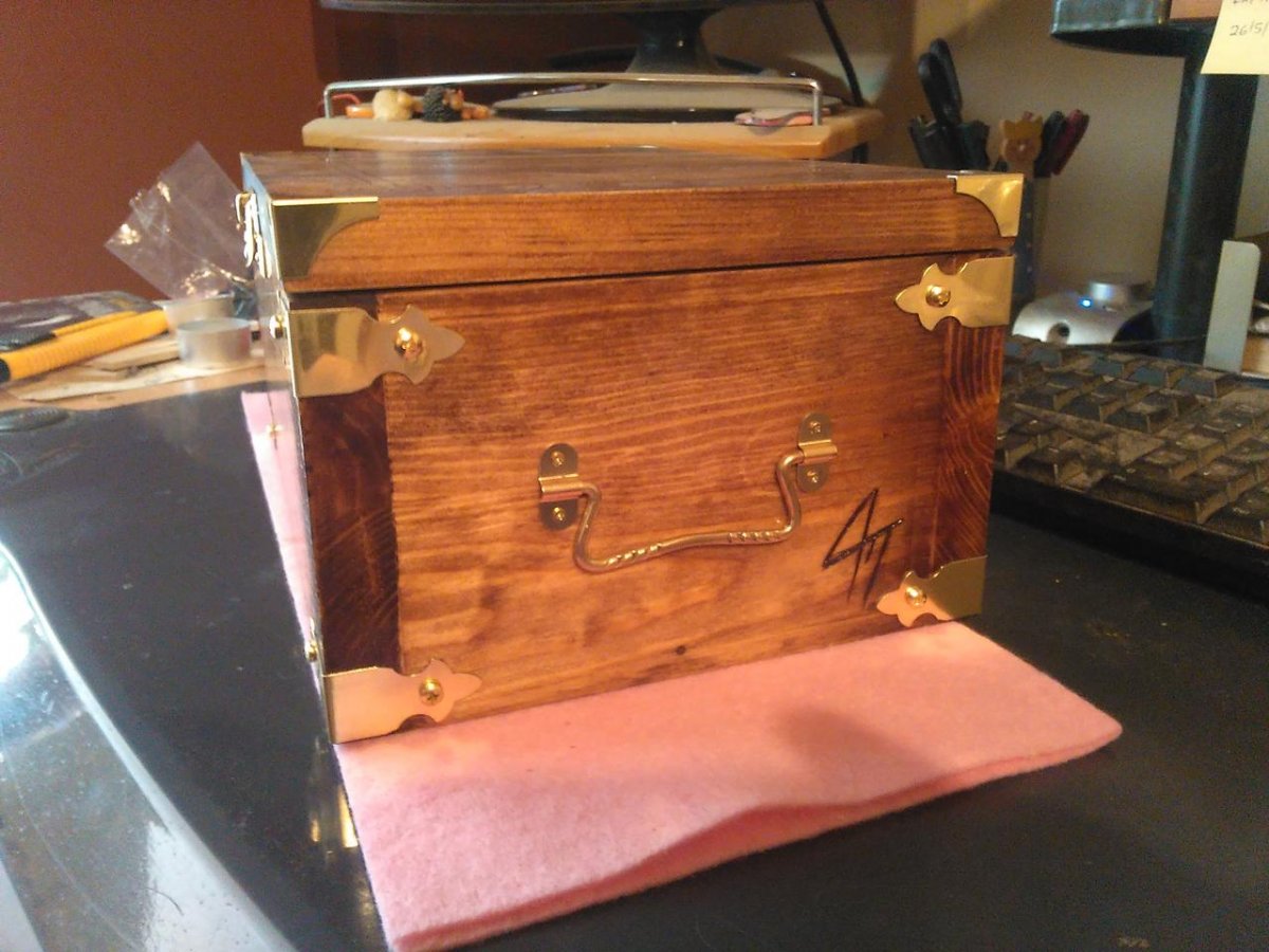

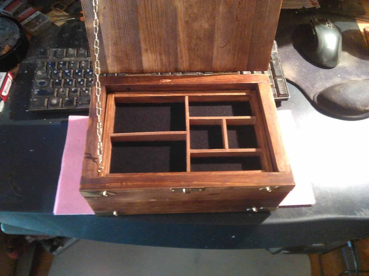

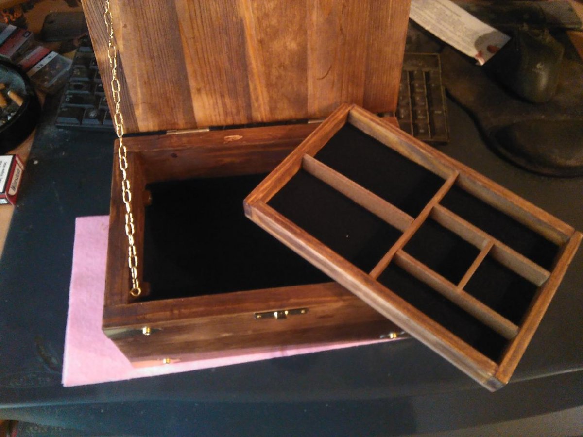

Μου ζήτησε η ανηψιά μου μια "κοσμηματοθήκη" (μα καλά 10 χρονών παιδάκι,κοσμηματοθήκη θέλει;;;;;;;;;;ήμαρτον!) και φυσικά δεν μπορούσα να πω όχι...
