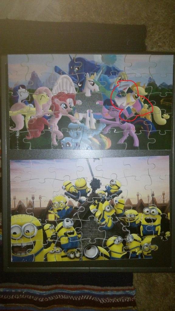

Δυό παζλ μεγέθους Α3 για τη μικρή μου κόρη.
Το κομμάτι που λείπει από το επάνω παζλ το έχεις ή χάθηκε?

Δεν είδα αν μας είπες, είναι απο ξύλο, χαρτόνι... Για πες καμία λεπτομέρεια!
1. Κατέβηκαν οι φώτο από το νετ. 2. Με πρόγραμμα επεξεργασίας εικόνας πέρασα πάνω στην εικόνα puzzle. png αρχείο (οδηγό στις κοπές) 3. Εκτύπωση σε γυαλιστερό χοντρό χαρτί των εικόνων. 4. Με ξυλόκολλα κολλήθηκε η εικόνα σε κόντρα πλακέ 4mm. 5. Κόπηκε στη σέγα πάγκου.
6. Έτοιμο. (για καλύτερο αποτέλεσμα αισθητικά αν θες γυαλοχαρτάρης λίγο τις κοπές όχι όμως το χαρτί γιατί θα στο μασήσει)
Και ναι Κώστα αν και στη Φώτο χάνουν πολύ είναι καλύτερα από τα αγοραστά!

Σε εκτυπωτή inkjet ή laser τα τυπώνεις;
Sent from my iPhone using Tapatalk Pro
Τέλειος! Πάντως η αργά τα έβγαλε τα λεφτά της.
Laser και σε τυπογραφείο..

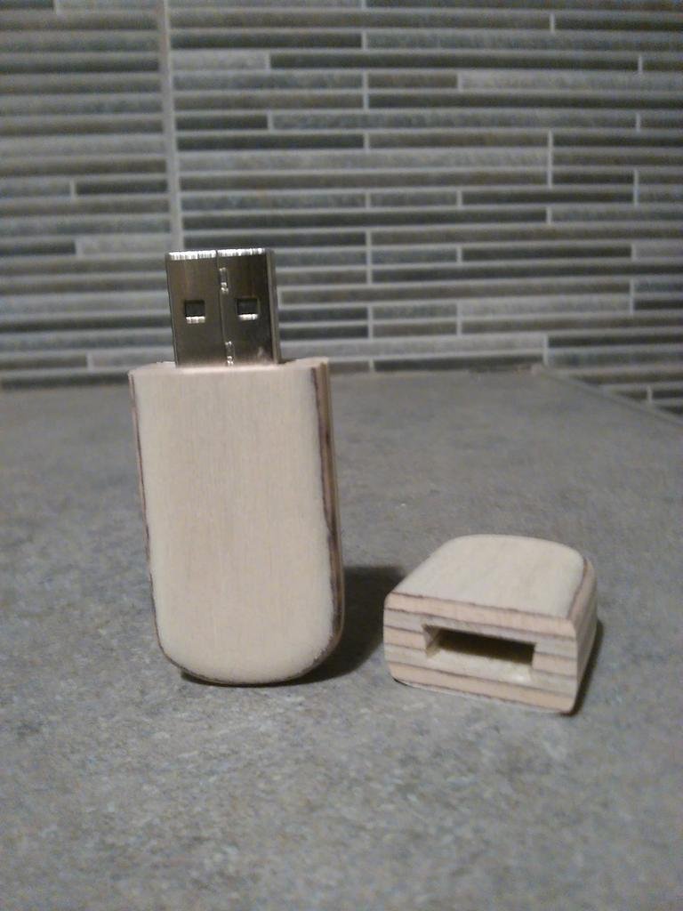

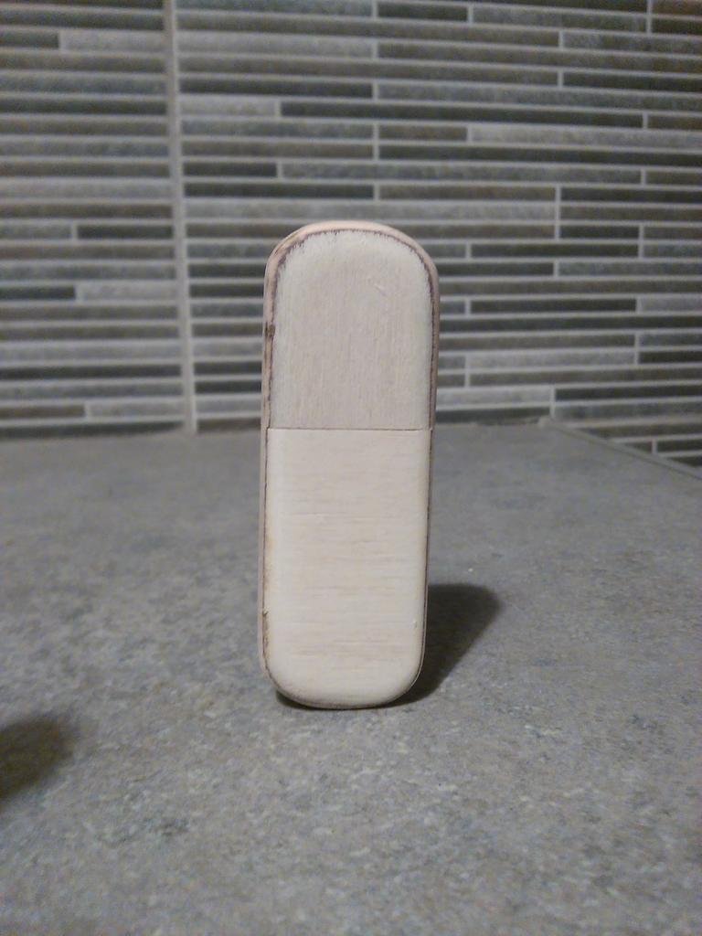

Μένει το φινίρισμα,αλλά καλό φαίνεται μέχρι στιγμής:
Χαχαχα τί έκανες συνονόματε έβαλες τό στικάκι usb σέ ξύλινη θήκη ? Ωραίος
Τήν τρύπα στό καπάκι μέ σκαρπέλο τήν άνοιξες εξ'ολοκλήρου ?
Δεν χρησιμοποίησα σκαρπέλο πουθενά.
Το καπάκι και το σώμα,είναι απλά ένα π (στις διαστάσεις του usb) κολλημένο "σαντουιτς" σε δύο κομμάτια κόντρα πλακέ.
